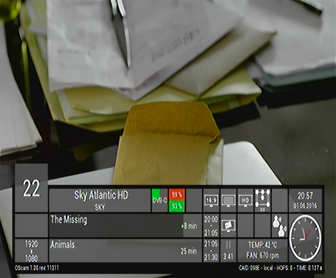

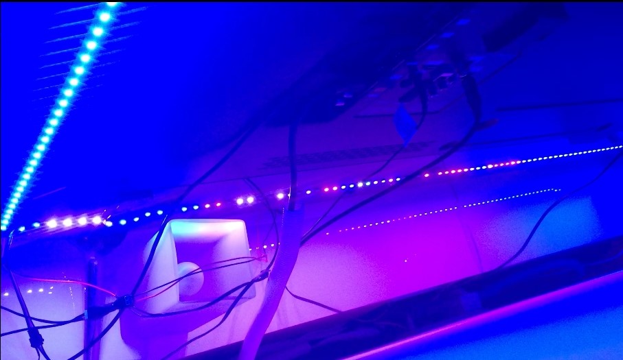

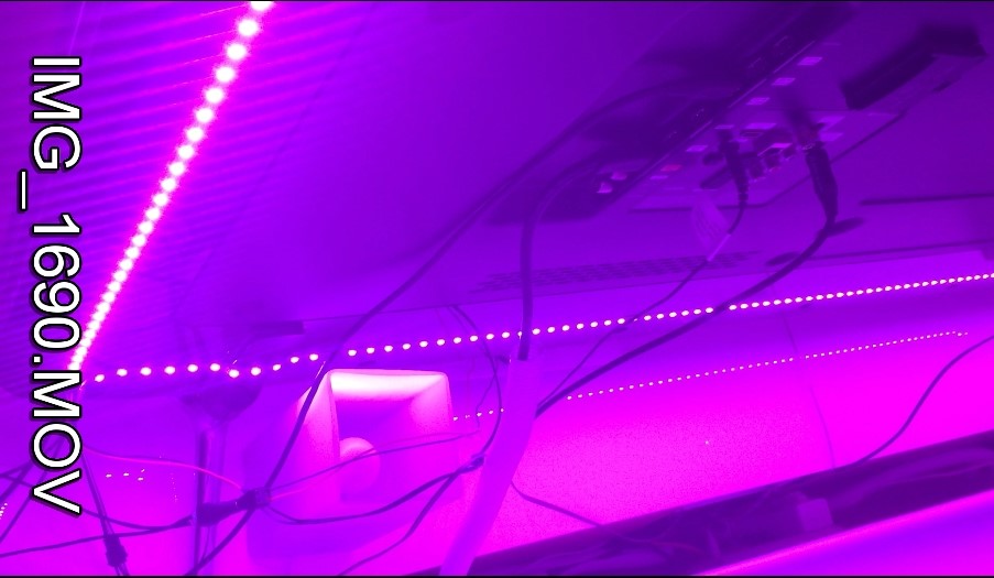

Wenn der Grabber aber ein Bild vom TV liefert sind in der unteren Leiste etwas mehr als die hälfte schwarz. Manchmal gehen Sie mit an wenn ich die zweite Stromzufuhr am Ende trenne. Am oberen Bildrand sowie an den Seiten gibt es nie Problem.
Ich habe das Gefühl, das die LED manche Farben nicht mögen :( . Bei Grau, Tiefblau fangen Sie an zu flackern/blitzen. Ich habe mal ein bild Screenshots vom Video gemacht.
Habt ihr vielleicht ein Tip für mich, womit das zu tun haben kann? Bzw. helfen den Fehler einzugrenzen?

Poste mal bitte ein paar Screenshots von den Bildern die am Grabber ankommen.
Ggf. hängt den Grabber an ein Laptop und guck mit VLC was da "dauerhaft" ankommt, also mal eingehende Bild Live beobachten.
Bei VLC muss man nur auf "Aufnahme Gerät öffnen" gehen.
Ansonsten guck noch mal mit nem Multimeter wieviel V da tatsächlich an den einzelnen Stripe Segmenten durch laufen.

Ich komme gerade nur an dieses eine Bild, was auch das Endergebnis des "crop" war.
Das mit Laptop und Live-Bild werde ich mal testen. Danke für den Tip und Hilfestellung.
Mit Multimeter werd ich auch mal durchmessen.
