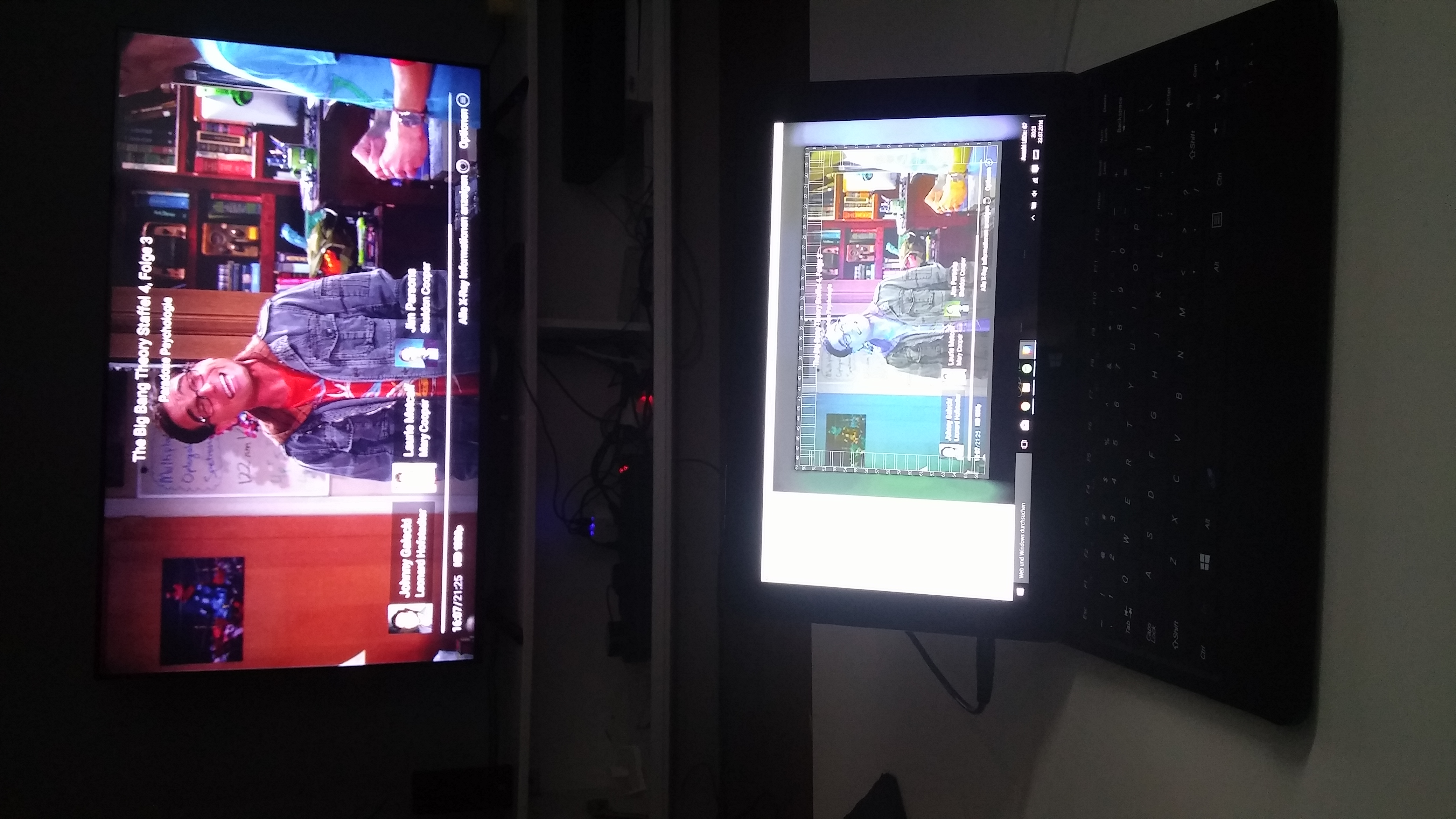

habe Probleme mit meinem Ambilight welche ich nicht alleine in den Griff kriege. Ich habe festgestellt, dass teilweise die komplett flaschen Farben ausgegeben werden obwohl die RGB einstellung richtig gesetzt wurde.
Beim Prüfen des, vom Grabber ausgegebenen Bildes, ist mir aufgefallen,dass der Grabber die Farben verfälscht. Ich habe nicht wie so oft geschrieben einen Grünstich sondern komplett andere Ausgabefarben.
Hier mal ein Bild vom Originalmedium und der Grabberausgabe (siehe Laptop)
Wie man - hoffentlich - sieht wird beispielsweise das rote Shirt vom Grabber in blau dargesellt.
habe den, in der Anleitung empfohlenen, LogiLink Audio und Video Grabber USB 2.0 im Einsatz.
Kann mir jemand helfen wie ich das in den Griff bekomme? Hat evtl. der Grabber einen schaden?
danke und Gruß
Markus

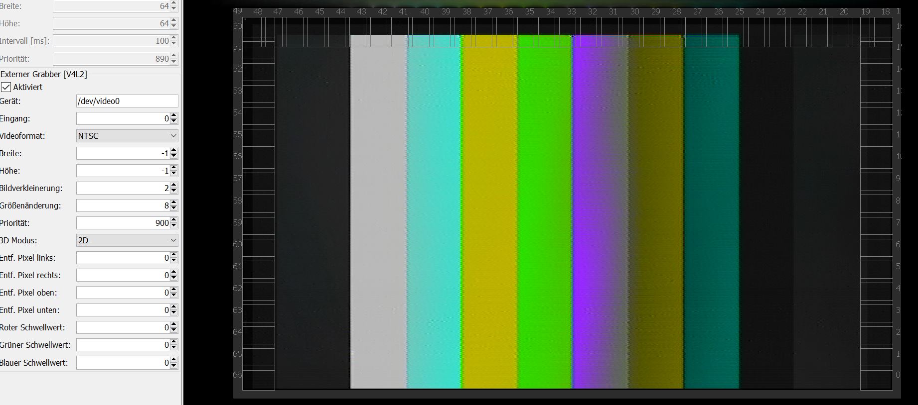

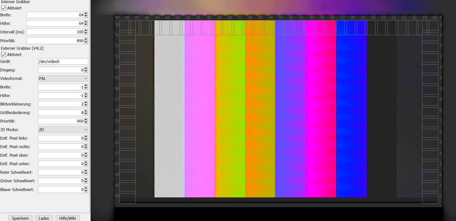

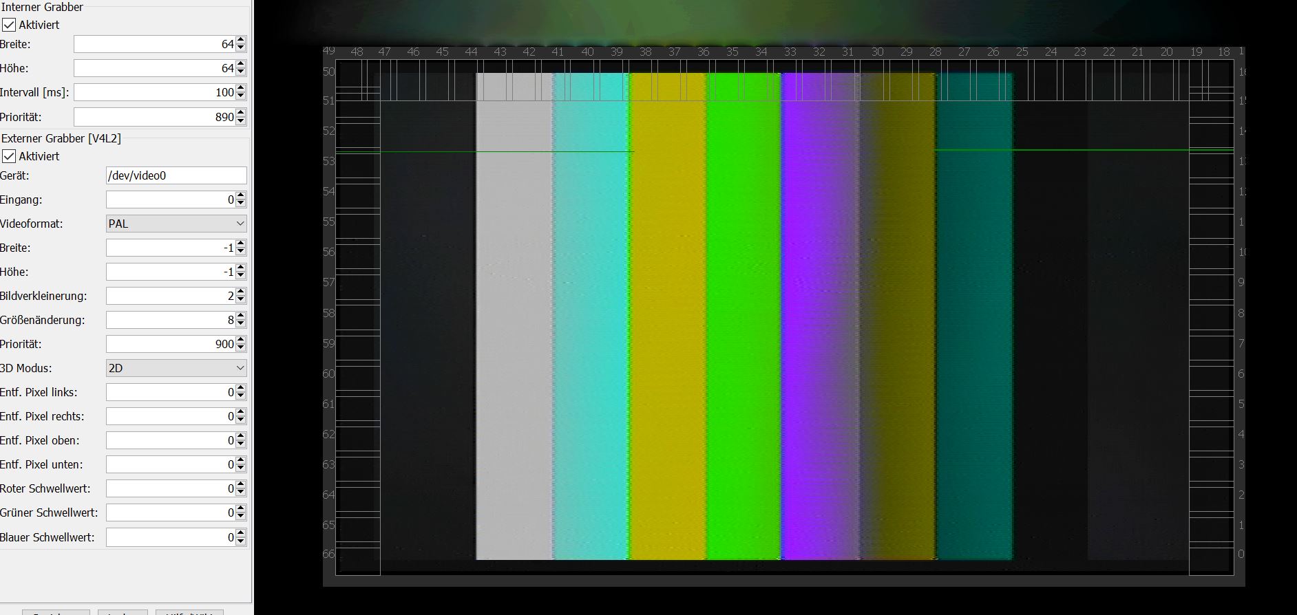

ich muss mich leider doch nochmal zu Wort melden, denn entgegen meiner ersten Aussage besteht das Problem immernoch.
Ich habe mit meinem Converter* sämtliche möglichkeiten Durchprobiert.
Converter NTSC / Hypericon NTSC
Converter NTSC / Hyperion PAL
Converter PAL / Hyperion NTSC
Converter PAL / Hyperion PAL
Unabhängig von der Kombination sind die Fraben vertauscht. Bilder unten.
Jedesmal mit kompletten Neustart des Systems geprüft.
Habe den Grabber genauso angeschlossen wie in "Ambilight für jedes HDMI-Gerät! Die ultimative Schritt-für-Schritt Anleitung" gezeigt.
Video Signal kommt von einer Amazon Fire TV Box per HDMI an ein HDMI Splitter und von dortaus in de Converter bzw den TV.
Ich versteh es einfach nicht ..... :?
*Converter Musou HDMI auf 3RCA Composite CVBS Vedio Audio AVAdapter 1080P
Converter auf NTSC / Hypercon auf NTSC
Converter auf NTSC / Hypercon auf PAL
Converter auf PAL / Hypercon auf NTSC
Converter auf PAL / Hypercon auf PAL

So hab den Konverter jetzt mal direkt an den TV gepackt.
Aufbau also wie folgt
FireTV Box auf HDMI SPLITTEr
HDMI splitter auf Converter
Converter über Composite auf TV
Bild kommt fehlerhaft (so wie auf den oberen Bildern) am TV an.
Da das Bild, welches direkt durch den HDMI Splitter über HDMI auf den TV geworfen wird fehlerfrei ist, kann es eigentlich nur am Konverter selbst liegen.
Habe jetzt mal einen neuen bestellt... und werde berichten ob es bei diesem anders ist.
honki86
Beiträge:6
Registriert:22. Jul 2016
Grabber gibt falsche Farben aus
31. Jul 2016, 20:44
So heute hab ich den neuen HDMI converter angeschlossen.. Dieser funktioniert nun einwandfrei.
Problem daher gelöst.
