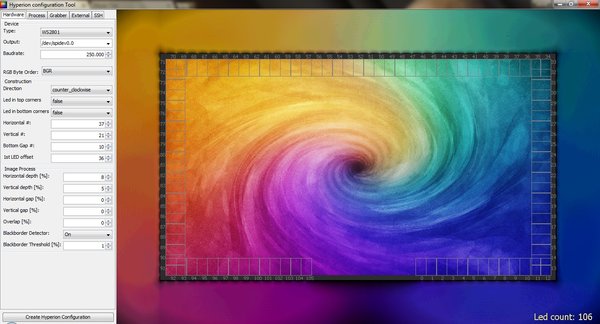

5. Aug 2016, 17:46
Wenn du nur den RPi nutzt und nicht einen externen Grabber, musst du den "Frame Grabber" aktivieren und nicht den "GrabberV4L2"
Siehe Bild oben rechts

5. Aug 2016, 18:00
Vielen Dank für die schnelle Antwort.
Ich habe GrabberV4L2 deaktiviert und Frame Grabber aktiviert jedoch funktioniert es immer noch nicht

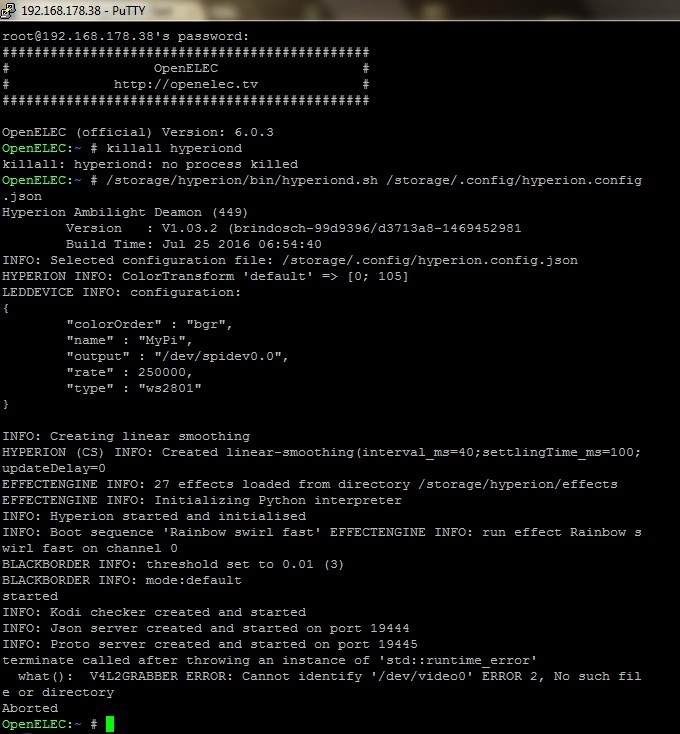

6. Aug 2016, 15:11
Auf jeden Fall solltest du das Hyperion Installationsscript noch mal ausführen. Durch Updates einspielen usw. ist das oft nicht mehr aktiv.
Wie man das macht siehe Blog.

Es leuchten keine/ vereinzelt LED's
6. Aug 2016, 16:03
hab Hyperion wie im Blog beschrieben nochmal neu installiert und die hyperion.config.json ebenfalls neu eingefügt.
Leider leuchten immer noch keine LED's :(

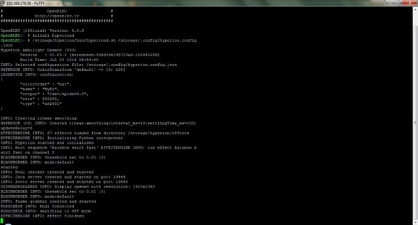

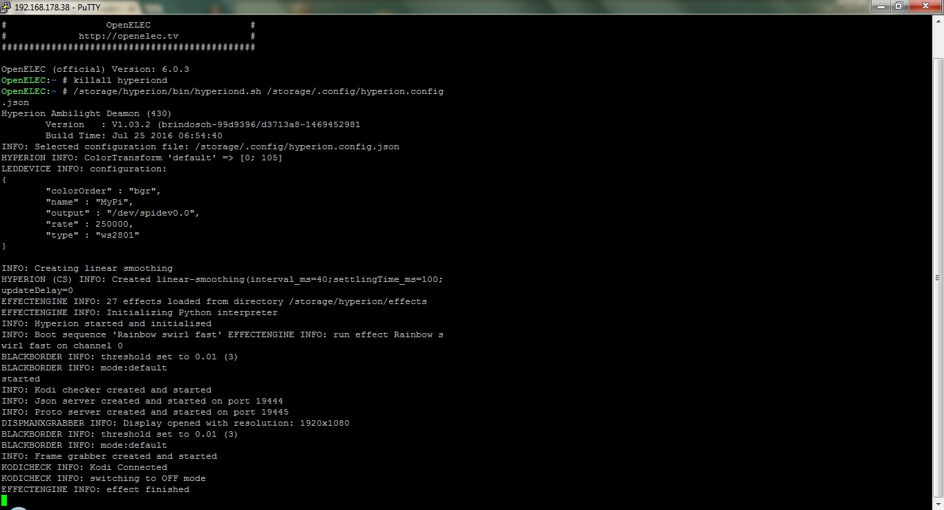

8. Aug 2016, 12:51
Habe nun die Fernbedienung aktiviert :)
es funktioniert leider trotzdem noch nicht

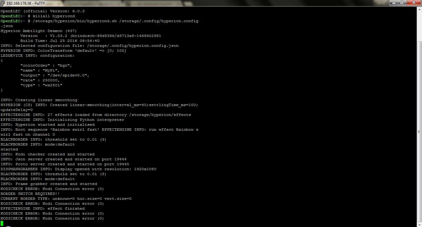

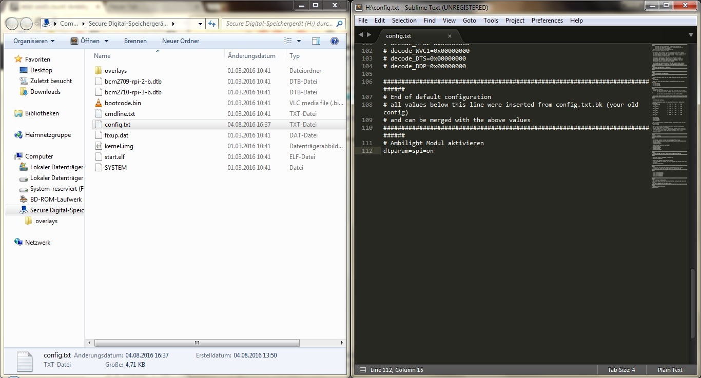

8. Aug 2016, 13:08
Verbindet sich die App nun?
Wenn Hyperion läuft, und du dich mit der App verbinden kannst, die LEDs aber dennoch nicht funktionieren stimmt was mit deiner Verkabelung nicht und/oder die erste LED hat ne Macke.

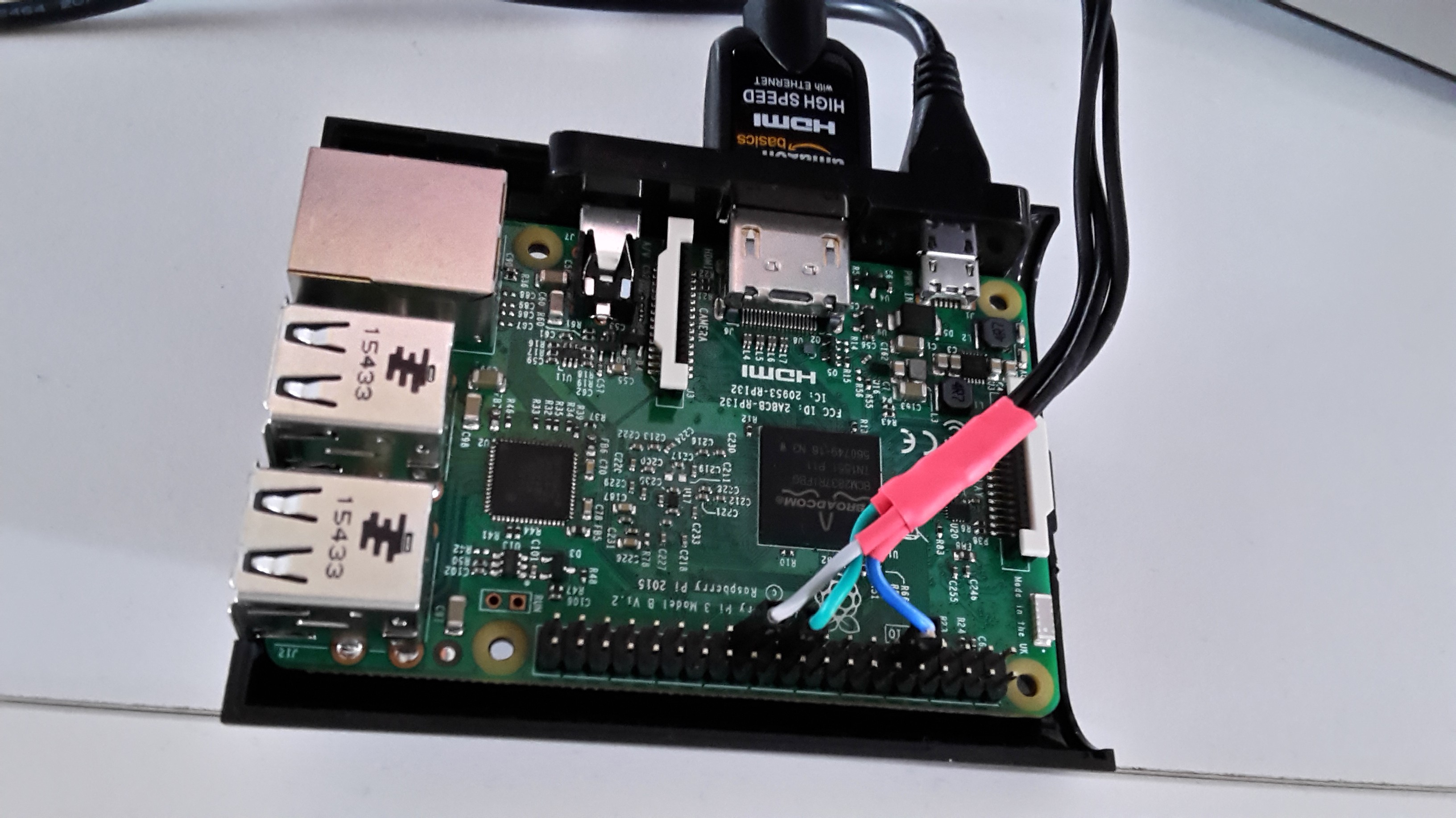

8. Aug 2016, 14:38
hab jetzt am RPI das grüne mit dem grauen Kabel getauscht (falls du das meintest ^^) aber hat leider nichts geändert
8. Aug 2016, 14:46
Ja, das meinte ich.

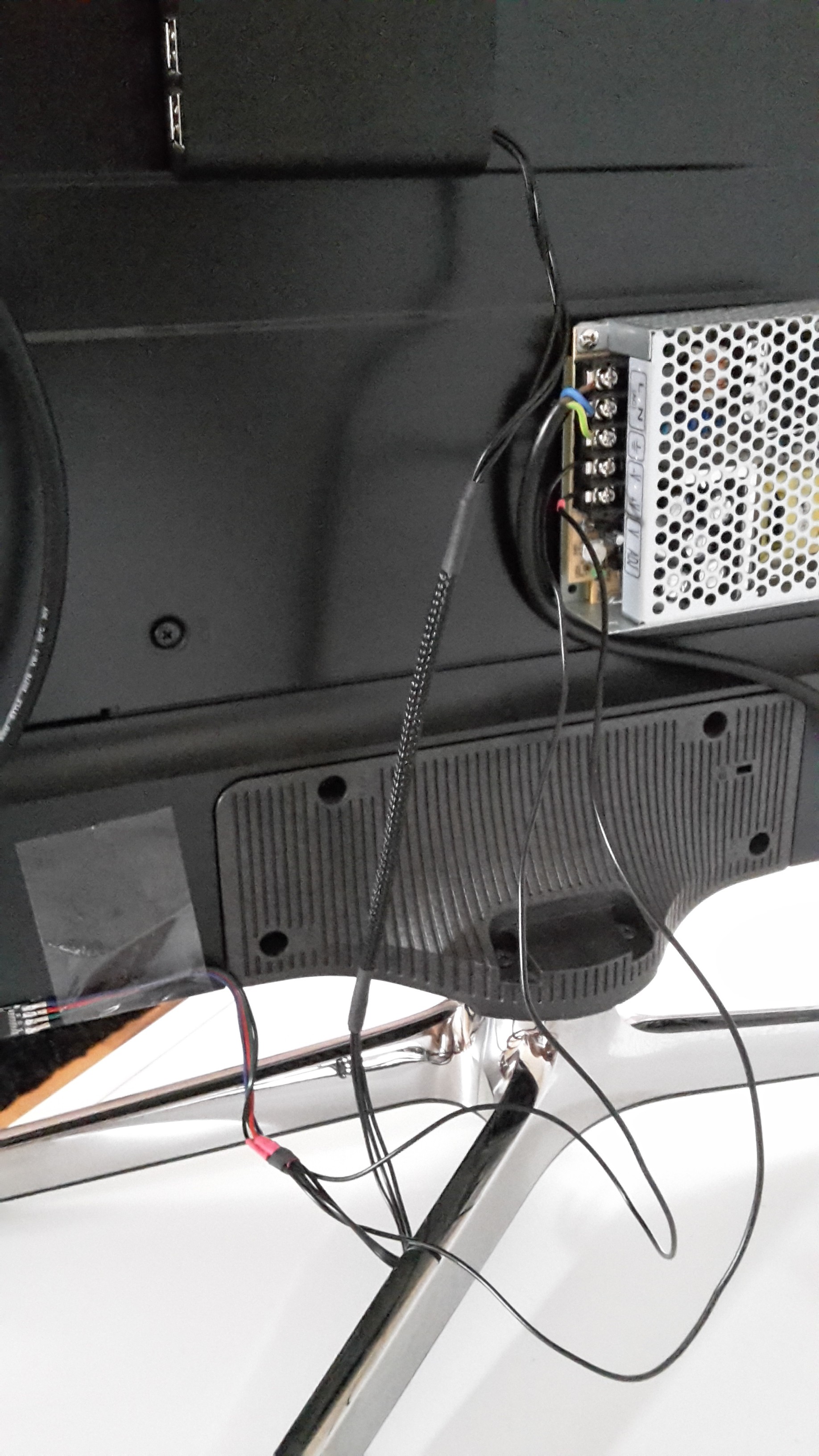

Welche LEDs verwendest du den genau? hast du mal n Link?
Man erkennt bei dir leider überhaupt nicht ob die Verkabelung generell korrekt ist,
siehe auch hier viewtopic.php?f=8&t=836 Beitrag #1, Punkt #2
8. Aug 2016, 15:29
http://de.aliexpress.com/item/5M-ws2801 ... .51.totiip
das sind die LED's
hoffe auf dem Bild lässt sich alles gut erkennen
