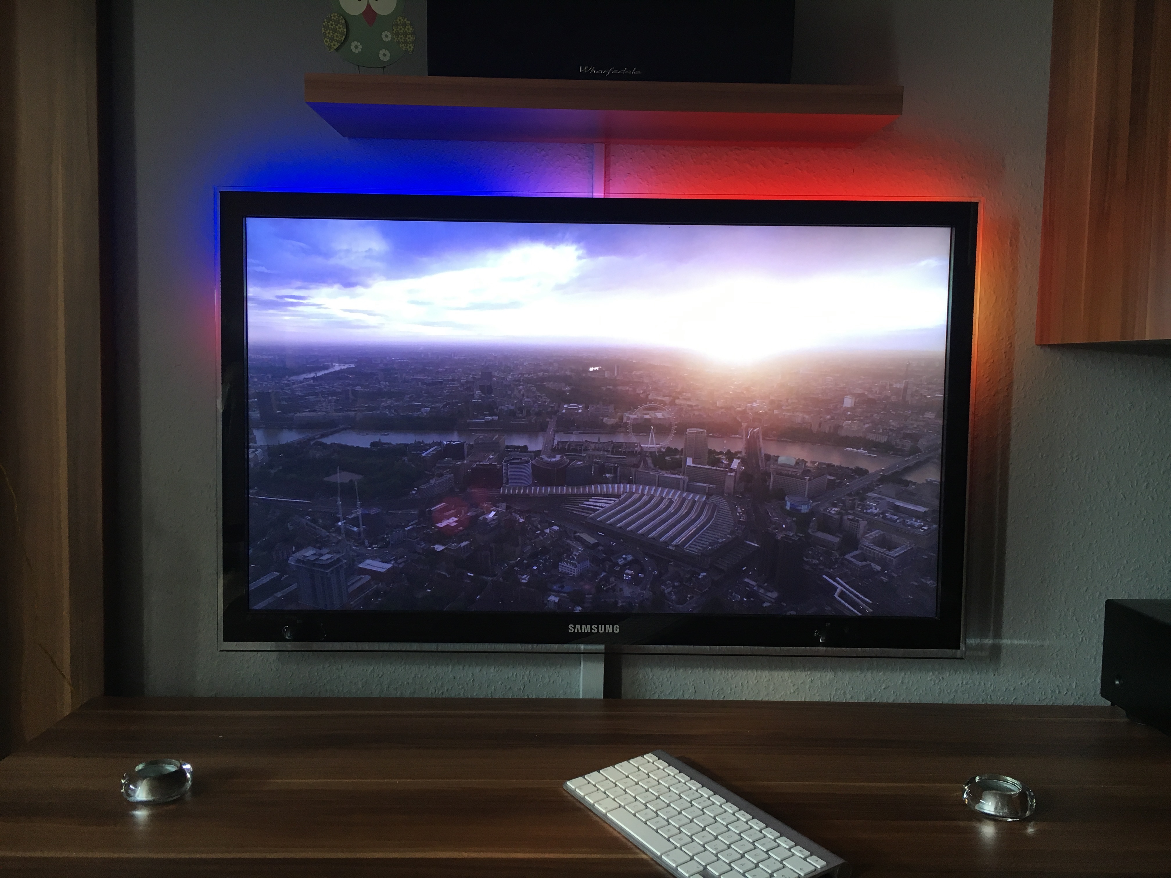

So nun habe ich mal noch Fotos gemacht wenn ich "Testbilder" einblende! Dann passen die Farben!
Aber beim letzten Bild läuft ein Video!
Man achte auf die Farben sie passen leider garnicht mehr !

Vom letzten Bild brauchen wir jetzt einen Screenshots vom Grabber (während das Video auf Pause steht z.B.) um dem vergleich zu sehen was da überhaupt ankommt!

Wir brauchen den Screenshot am Grabber, nicht ein Foto mit deinem Handy vom TV.
Also die screenshot.png die du mit putty erstellt hast! :)

beste Grüsse Kasi
KasiNB
Beiträge:28
Registriert:25. Feb 2016
Ambilight verkehrte Farben im video.... Converter?
29. Sep 2016, 15:02
Hy com
Kann sich das Vllt mal jemand anschauen ? Ich wollte das heute nochmal in Angriff nehmen.
Gruß Kasi
Gesendet von iPhone mit Tapatalk Pro
29. Sep 2016, 15:05
Ich finde deine "hsv" zu hoch.
Außerdem scheint mir bei "rot" den Weißwert zu hoch bzw bei den anderen beiden Farben zu niedrig.
Ich für meinen Teil habe an den Standardwerten nicht ein bisschen verändert.
