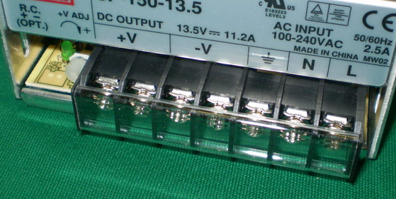

Das Bild hier jetzt nur mal Beispielhaft.
Du kannst an diese Art von Klemmen ruhige 2 Adern anklemmen, also pro Schraube 2 Adern.
Wichtig ist nur:
    Plus und Minus nicht vertauschen
    Immer den Netzstecker ziehen und kurz warten wegen Restspannungen im Netzteil
