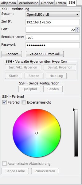

Hi an alle,
Eventuell könnt Ihr mir ja helfen… Bei mir “funktioniert” das Ambilight nicht ganz richtig.

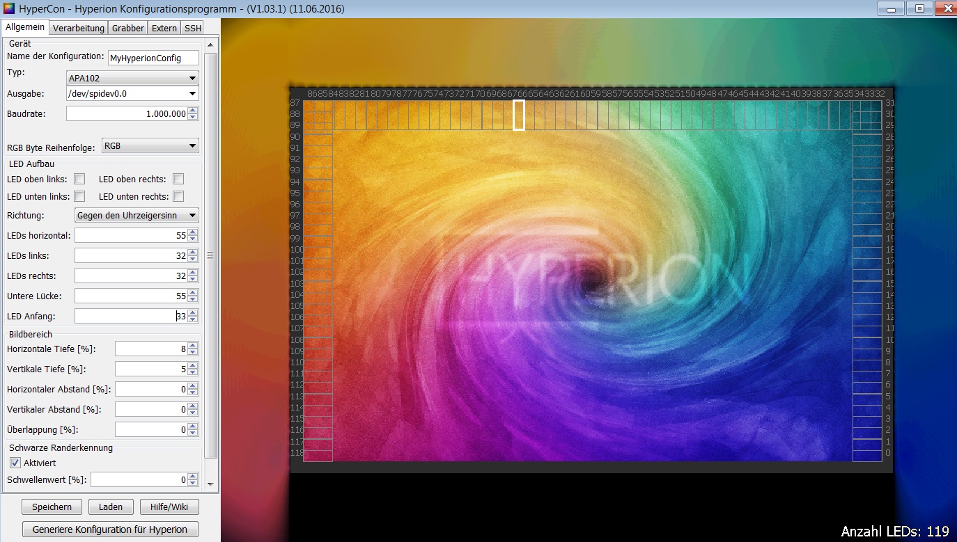

Ich habe den APA102 Stripe mit 30 LED/m.
Wenn man von hinten auf den Fernseher schaut, dann beginnt der Stripe an der linken unteren Ecke.
An den Seiten habe ich je 32 LED’s oben und unten je 55 LED’s
Ich sehe eine Änderung an den Seiten und oben. Unten bleibt alles dunkel. Mit einem Testbild hab ich dann gesehen, das alles verschoben ist.
Meine Fragen dazu:
1.) Wenn ich die Einrichtung über Hyperion mache, muss ich dann mit den LED’s unten rechts starten und gegen den Uhrzeiger sinn einstellen? (siehe Bild)
2.) Da die untere Leiste der LED’s nicht funktioniert, habe ich einfach die jarson geändert. Siehe 2tes Bild. Stöhrt sich hyperion daran, dass da noch mehr dran hängt? Muss ich die untere Leise ablöten?

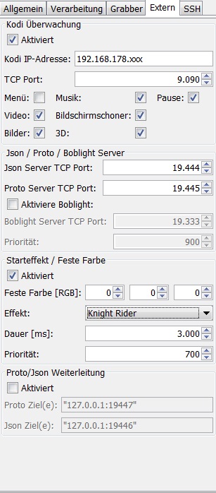

3.) Habe ich die Extras richtig konfiguriert? Ich möchte mit dem Kodi auf meinem FireTV die Steuerung übernehmen

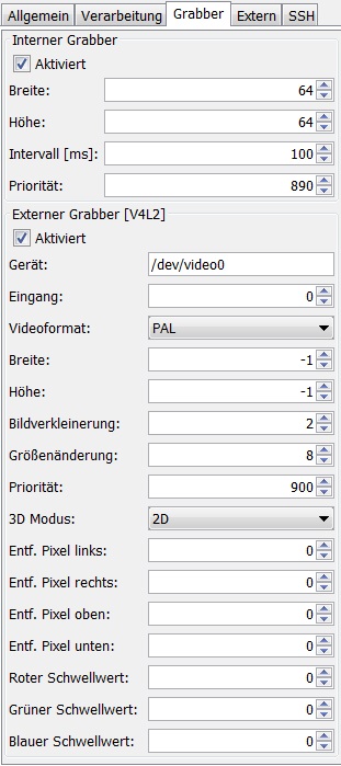

4.) Ist auf der Grabber Seite alles soweit richtig, oder soll der interne Grabber aus? Hab ja den USB
5.) Zu guter Letzt bekomme ich zwar ein Connect hin, aber die jarson wird nicht übertragen. Ist das ein Bug, oder hab ich da eine Einstellung nicht beachtet.
Was hab ich schon gemacht:
Jarson so verändert, das sie unten links anfängt -->Keine Änderung
Versucht die jarso so ein zu stellen, das die LED’s ein wenig „geschiftet“ werden und später oder früher beginnen sollen--> Keine Änderung
Bin gerade nicht zu hause, kann also erst heute Abend weiter machen. Als erstes werde ich mal den unteren Streifen abklemmen.
Habt Ihr noch Tipps für mich? (und natürlich Antworten auf die Fragen)
