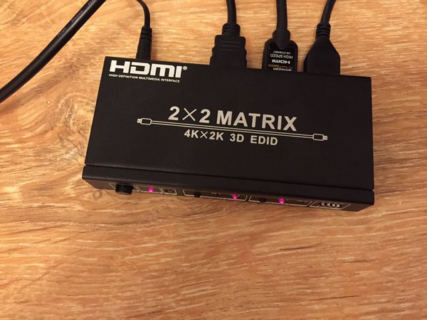

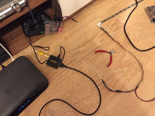

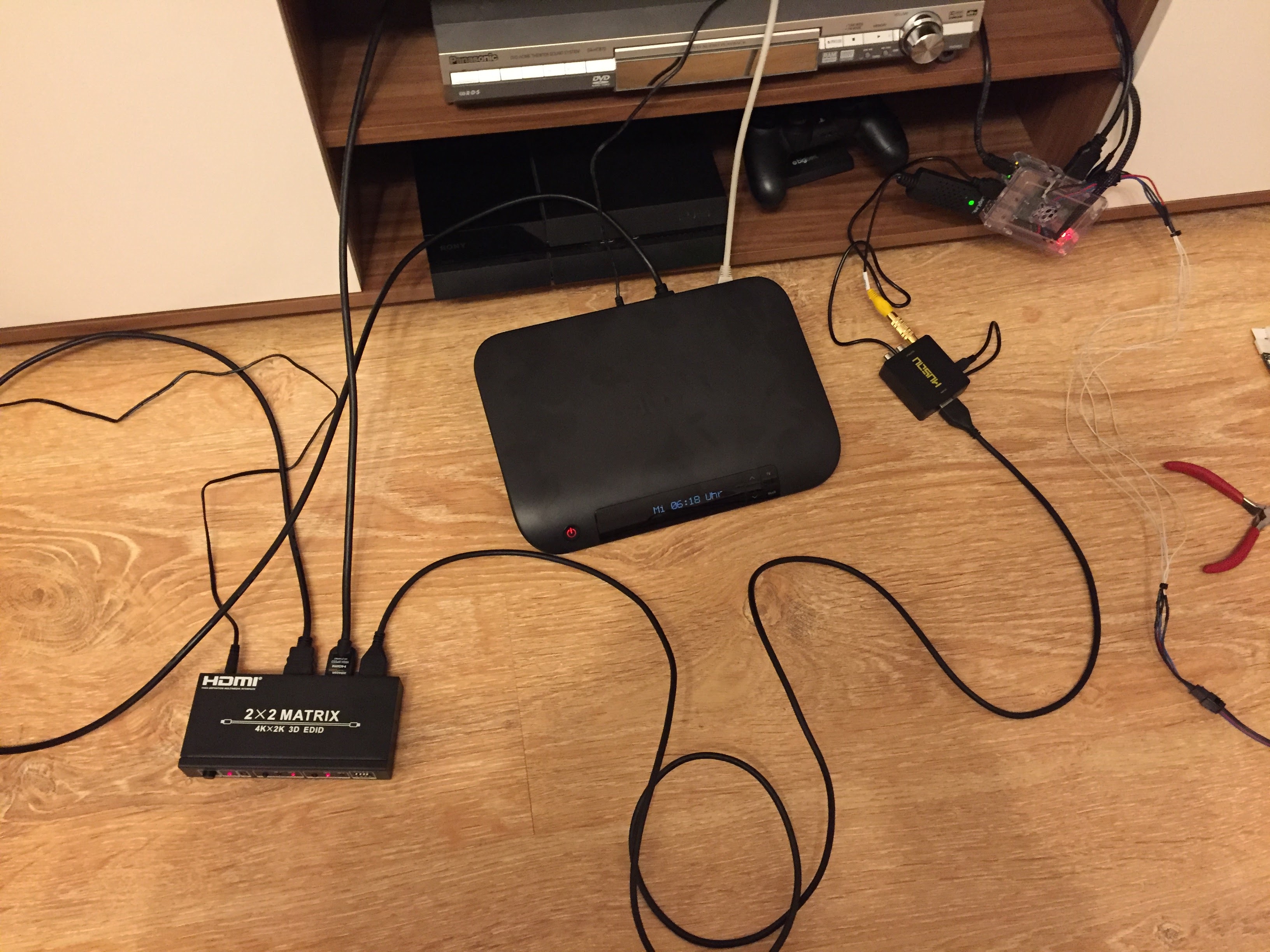

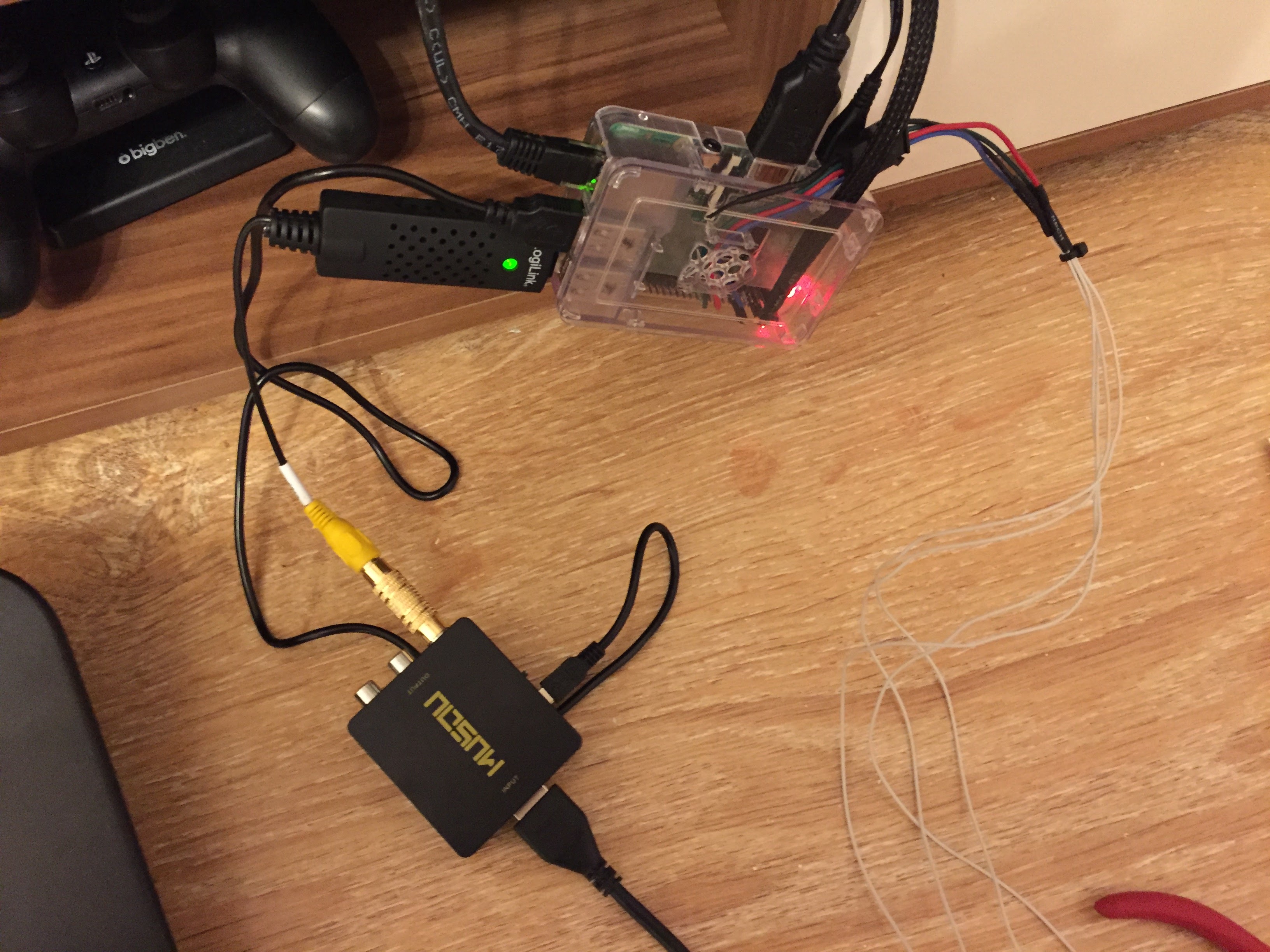

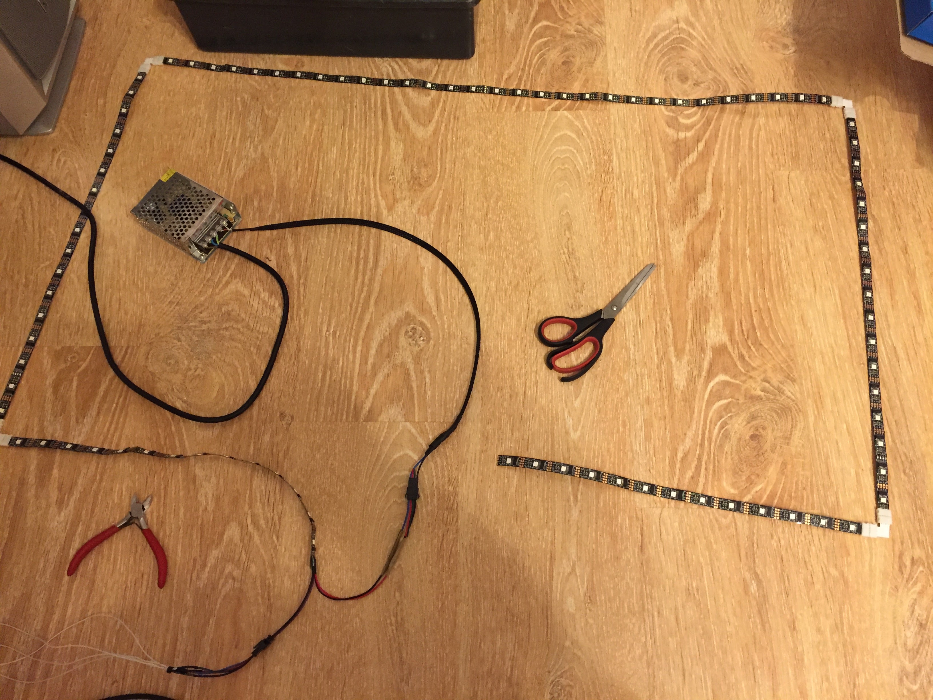

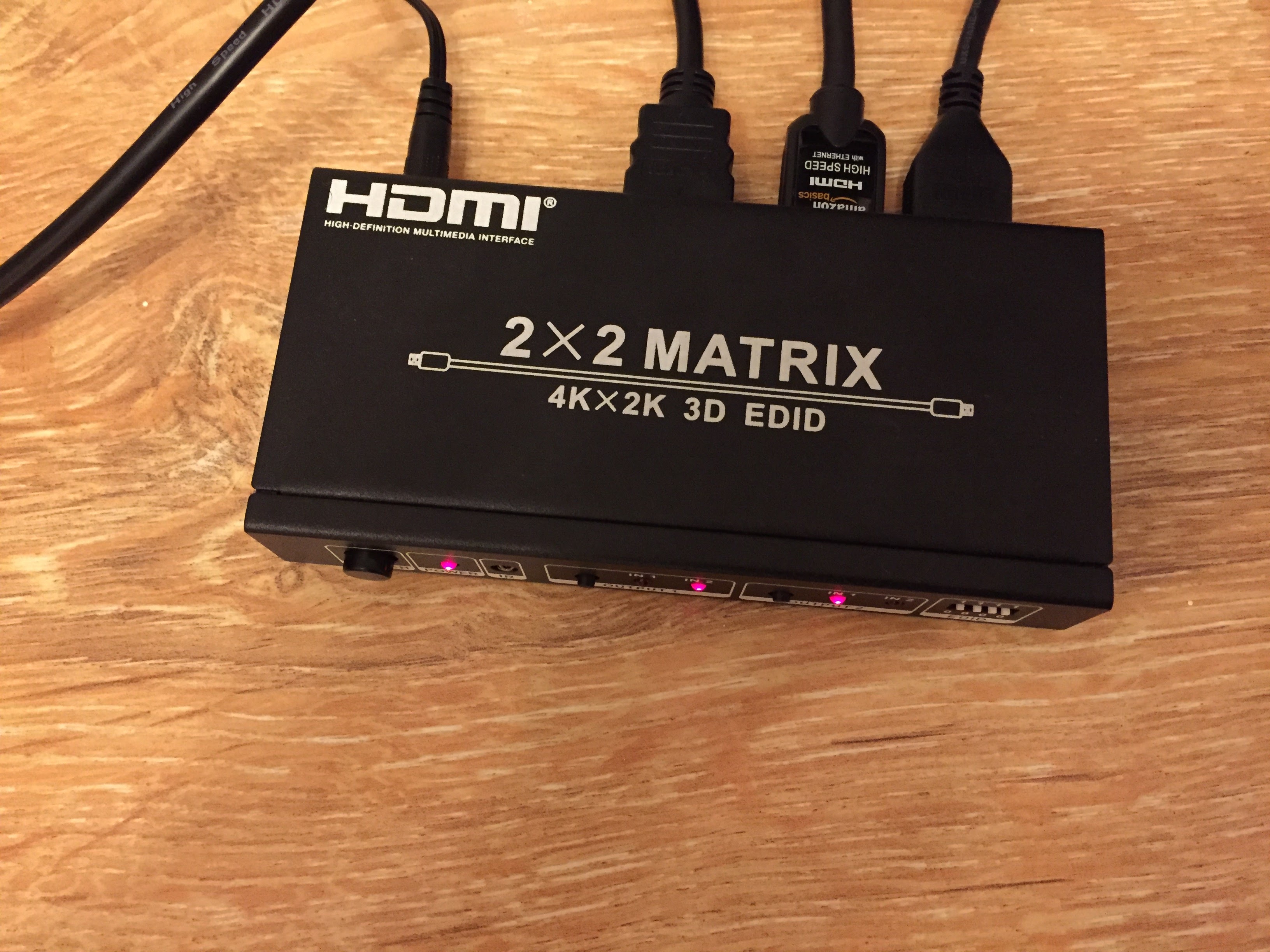

Hallo Community,
ich weiß dieses Problem haben viele hier im Forum mit der externen Quelle, aber leider konnte ich meinen Fehler noch nicht finden. Ich hoffe ihr habt eine Idee für oder findet meinen Fehler :).
Zuerst eine kleine Beschreibung:
LEDs leuchten und Ambilight funktioniert auch in OpenELEC ohne Probleme, meine Farben sind noch falsch eingestellt aber ich wollte halt erst mal das alles funktioniert bevor ich mich an die Feineinstellung der Farben mache.
Wenn ich dann über das Favoritenmenü Ambilight für externe Geräte anschalte startet es mit dem Regenbogenwirbel und geht danach einfach aus. Das ist der aktuelle Standpunkt wo ich am verzweifeln bin.
Ich habe hier im Forum viel gesucht, unter anderem das ich den falschen Converter haben könnte (habe wie in der Beschreibung den aus Amazon bestellt, im Anhang trotdem ein Foto von der Platine.)
Ich hoffe einfach ihr könnt den Converter ausschließen und es liegt an meiner Config in Hyperion.
So nun zum wichtigen, Anbei wie in der Hilfestellung gewünscht die Angaben die für eine Diagnose notwendig sind:
Rasperry Pi2 Modell B -https://www.amazon.de/gp/product/B00T2U7R7I/ref=oh_aui_detailpage_o00_s00?ie=UTF8&psc=1
LEDs sind die WS2801 von Aliexpress.
HyperCon Version V1.03.1
Grabber -https://www.amazon.de/LogiLink-Audio-Video-Grabber-USB/dp/B0013BXFLG/ref=sr_1_3?ie=UTF8&qid=1476261677&sr=8-3&keywords=grabber
Netzeil - https://www.amazon.de/gp/product/B00T8WDUAI/ref=oh_aui_detailpage_o08_s00?ie=UTF8&psc=1
HDMI Matrix - https://www.amazon.de/gp/product/B00IKDJXIO/ref=oh_aui_detailpage_o02_s00?ie=UTF8&psc=1

Ergebnis des killall hyperiond Befehls aus Putty(Screenshot im Anhang):
OpenELEC (official) Version: 6.0.3
killall: hyperiond: no process killed
.json
Hyperion Ambilight Deamon (1387)
        Version   : V1.03.2 (brindosch-99d9396/d3713a8-1469452981
HYPERION INFO: ColorTransform 'default' => [0; 90]
HYPERION INFO: ColorCorrection 'default' => [0; 90]
HYPERION INFO: ColorAdjustment 'default' => [0; 90]
        "colorOrder" : "rgb",
HYPERION (CS) INFO: Created linear-smoothing(interval_ms=40;settlingTime_ms=200;updateDelay=0
INFO: Boot sequence 'Rainbow swirl fast' EFFECTENGINE INFO: run effect Rainbow swirl fast on channel 0
BLACKBORDER INFO: threshold set to 0.14 (36)
started
terminate called after throwing an instance of 'std::runtime_error'
  what():  '/storage/hyperion/effects' is no device ERROR
Aborted
Bei den Screenshots bin ich unfähig meine Config Dateien in Hypercon zu laden, kann mir das jemand erklären?
Falls ich sonst noch was vergessen habe, drauf Aufmerksam machen. Stelle ich dann umgehend ein.
Ich hoffe mir kann geholfen werden :D :D
Bjarne
Verkabelung Matrix, Pi, Converter, Grabber
HDMI Matrix
Converter + Grabber + Pi
Verkabelung LEDs +Pi
Leds
Screenshot aus Putty Befehl
