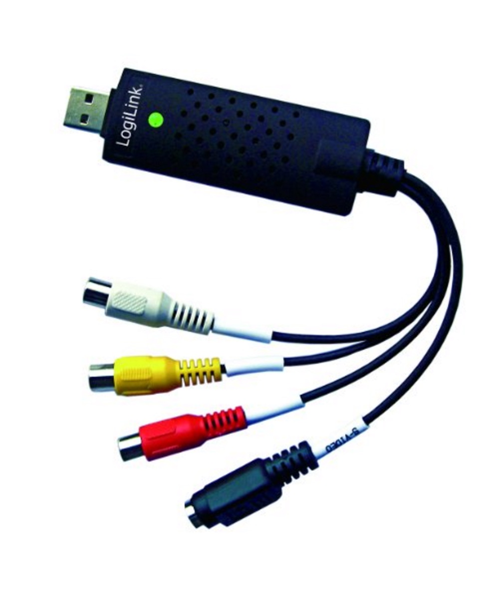

Wenn er so aussieht, hat er zwei Eingänge.

Genau diesen verwende ich.
Das heißt, er erkennt automatisch ob ich gerade TV über SCART oder die XBOX über HDMI schaue?
