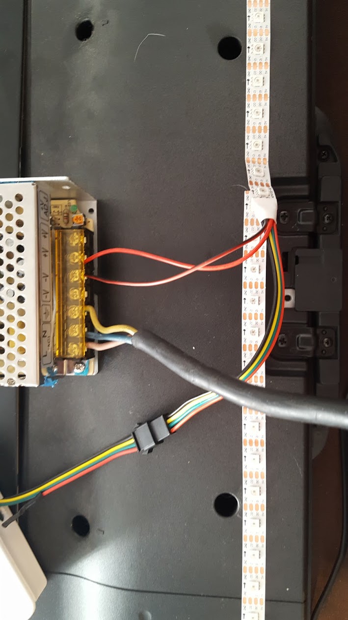

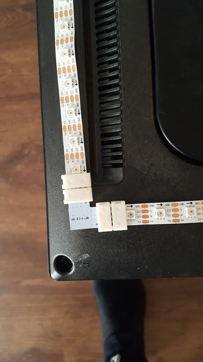

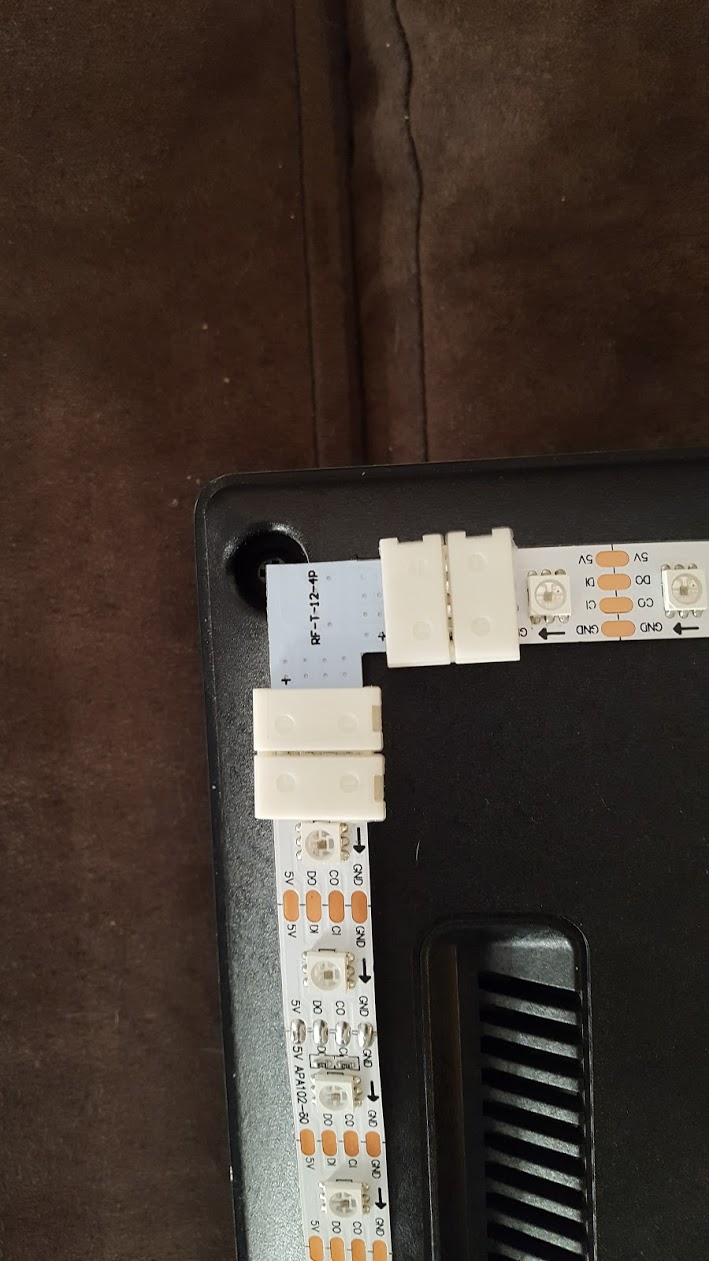

ich bin jetzt analog der Anleitung vorgegangen und habe die technischen Vorbereitungen durchgeführt. Das Ambilight wurde an einen 65Zoll Fernseher montiert. An den Ecken wurden Eckverbinder verwendet. Als ich das Netzteil das erste Mal anschloss fing der erste Eckverbinden an zu rauchen. Ich zog das Netzteil wieder vom Strom. Dachte erst an einen Defekt bei dem Eckverbinder. Tauschte diesen aus und probierte es erneut. Beim zweiten Versuch leuchteten zuerst 3 LED's des ersten unteren Bands, danach fing der neue Eckverbinder an der selben Stelle erneut zu rauchen.
Ich nutze bei der Konfiguration APA102 LED's
Kann es sein, dass etwas falsch angeschlossen ist, oder was kann das Problem sonst sein? Die Fotos zeigen die Verbindungen.

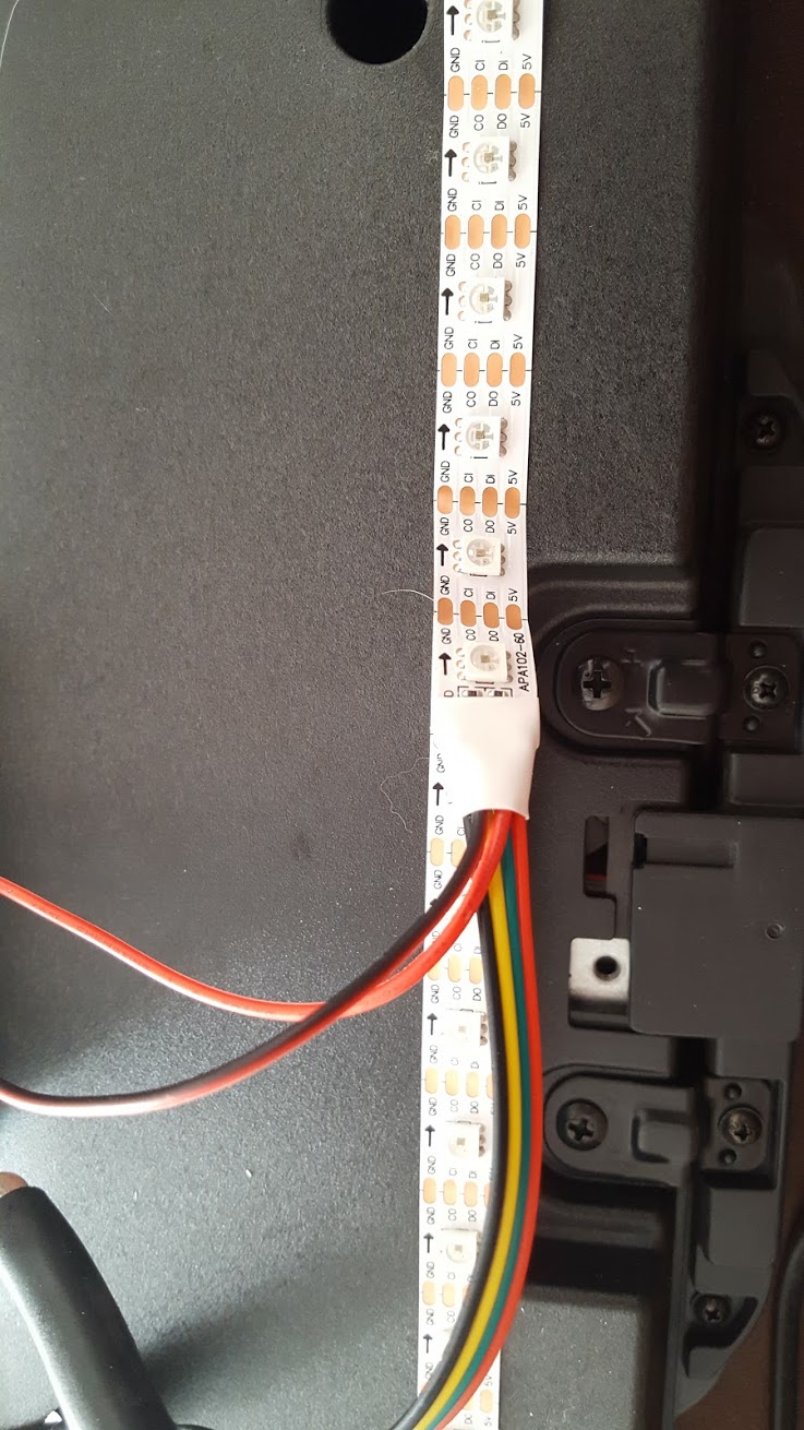

Guck mal unter den weissen Schrumpfschlauch auf dem letzten Bild, wo die Kabel an den Stripe angelötet sind, ob da alles iO ist.

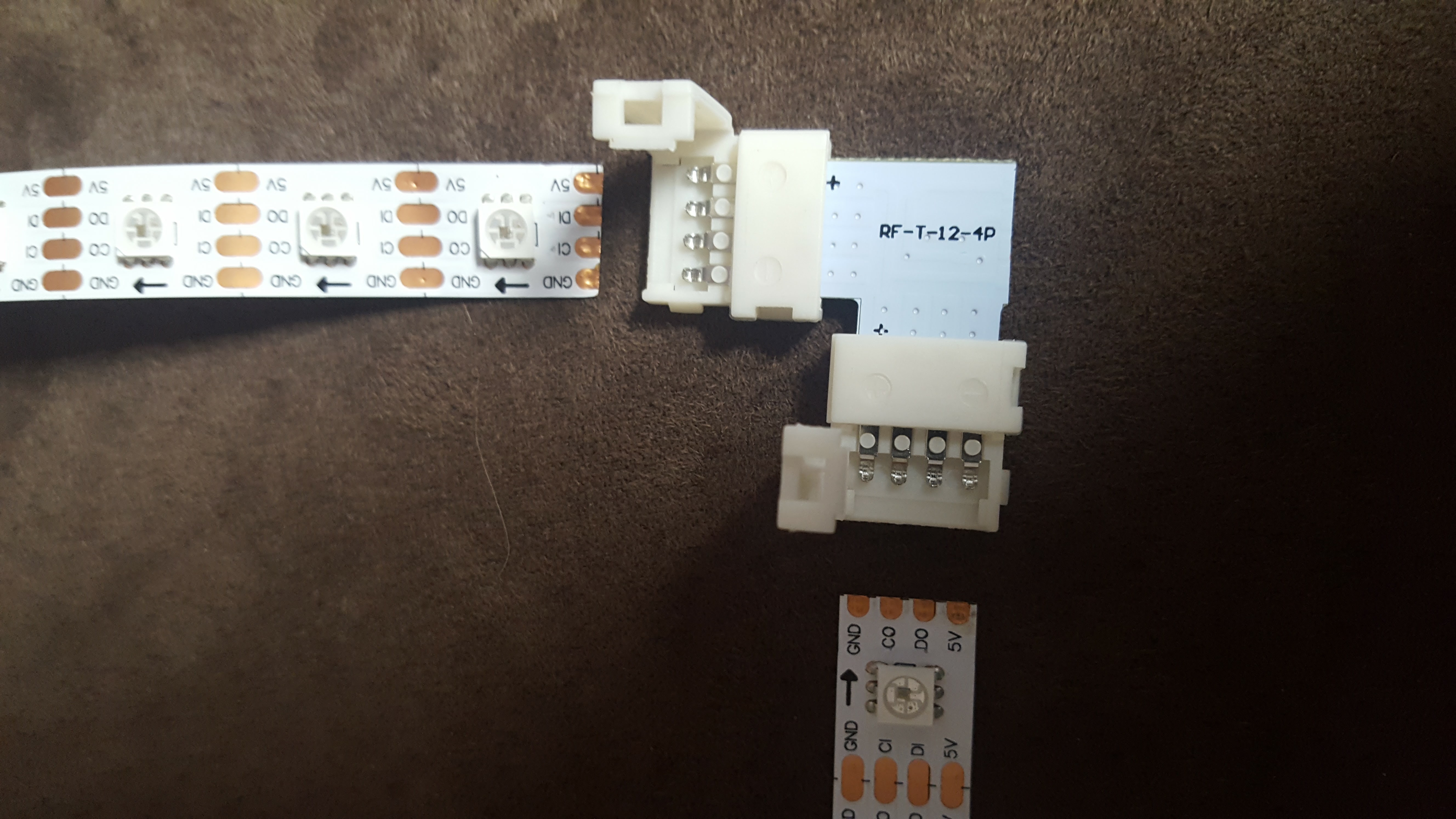

Andere Möglichkeit, guck mal mit nem Multimeter oder Durchgangsprüfer, ob die Eckverbinder 1 zu 1 durchgehen. Hab hier mal jemanden gesehen, der hatte welche, wo + und - am anderen Ende vertauscht waren.

Also es ist die zweite Variante.
Hab mir die Bilder mal vergrößert, guck mal was da drauf steht ;)

Schaut euch bitte mal die Fotos an. Kann es sein, dass mit den Eckverbindern etwas nicht stimmt, oder übersehe ich etwas?
Laut der Anleitung muss 5V mit + und GRD mit - des Netzteils verbunden werden. Mit diesen Eckverbindern ist dies jedoch nicht möglich. Es ist möglich einen Stripe korrekt anzubinden. Bei dem anderen vertauscht der Eckverbinder die + und - .

Die Eckverbinder sind falsch. Damit schliesst du die Stripes kurz. Wenn du ein Messgerät hast, kannst du die Verbinder schnell mal durchtesten.
