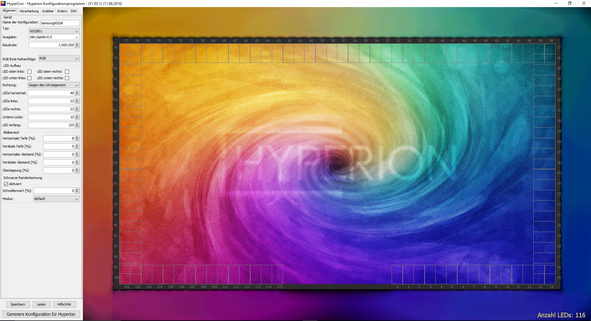

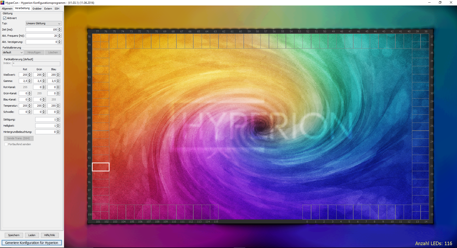

anbei meine Config.
Ich habe die meisten Werte auf Standard gelassen, da es bei mir den besten Effekt erzielt hat. Aber auch durch ändern der Weiß/Rot/Grün und Blau Werte hat sich nicht sonderlich viel getan, was mich verwundert hat.
Ich benutze das neuste HyperCon 1.03.1
LEDs: WS2801 -->116 LEDs am Samsumg 60" TV
Das Ambilight läuft momentan, NUR über KODI. Das anbinden an weitere Endgeräte habe ich noch nicht durchgeführt.
Der Regenbogen Effekt ist von der Farbsättigung und der Helligkeit sehr gut, also gehe ich stark davon aus, das es nicht an den LEDs liegt, sondern an meiner Config.

Was aber geholfen hat, war nähmlich eine ältere HyperCon Version. Damit hab ich mal alles eingestellt und es hat auf Anhieb gepasst. Die Helligeit und die Farbsättigung ist dadurch perfekt.
Bin begeistert^^
