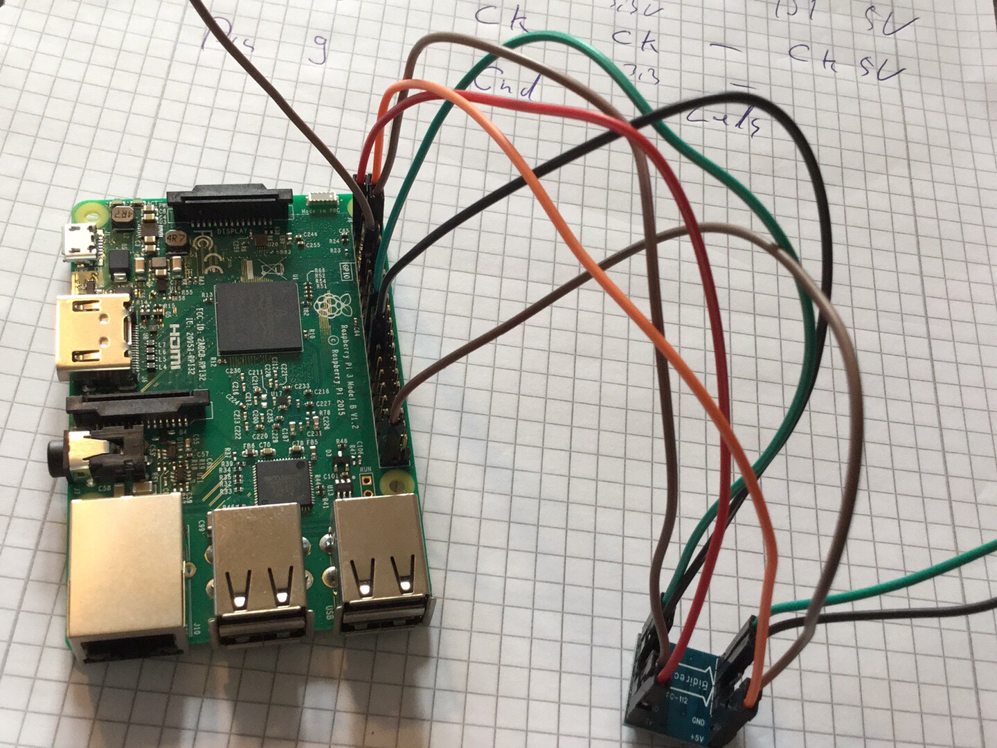

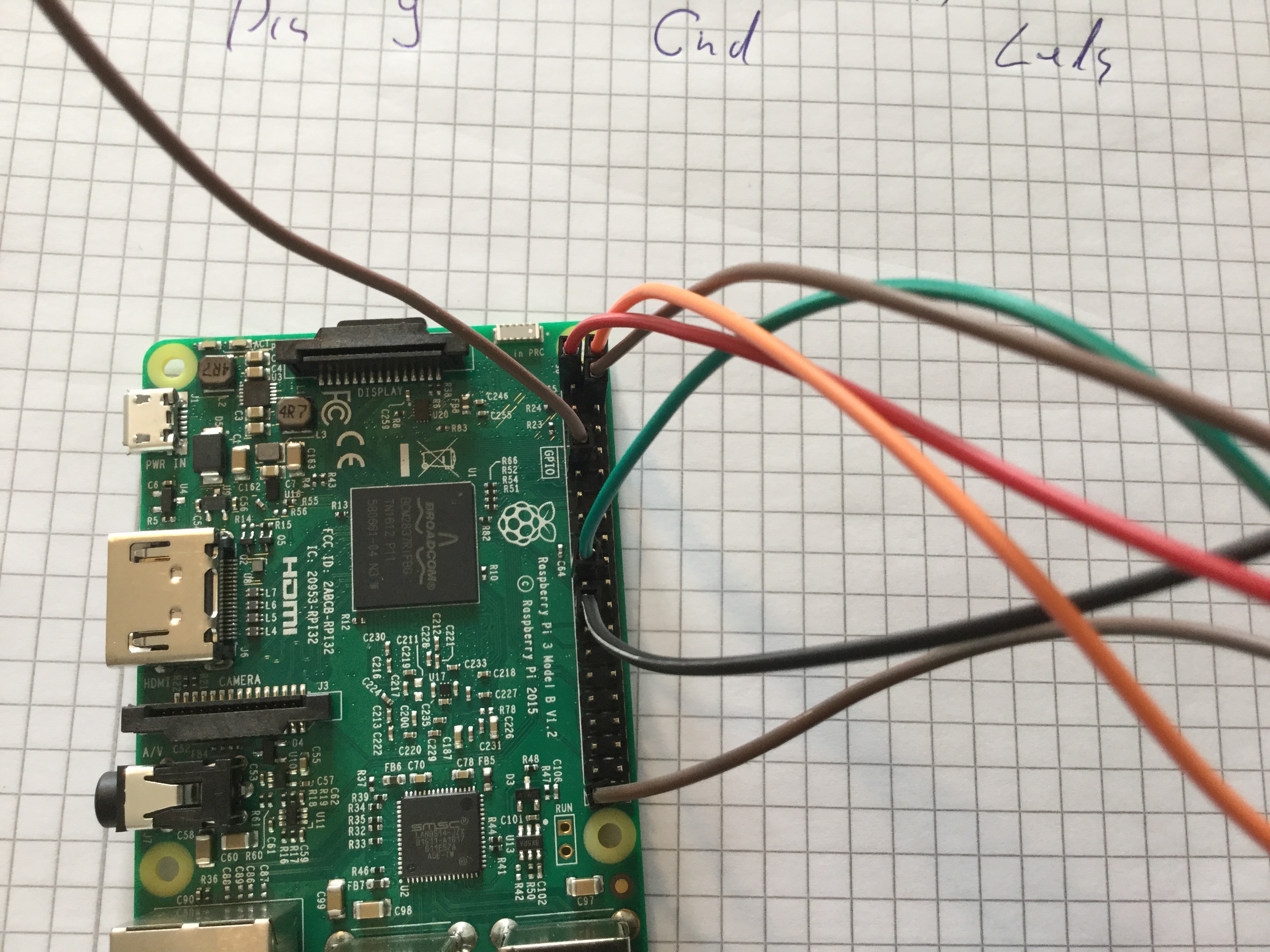

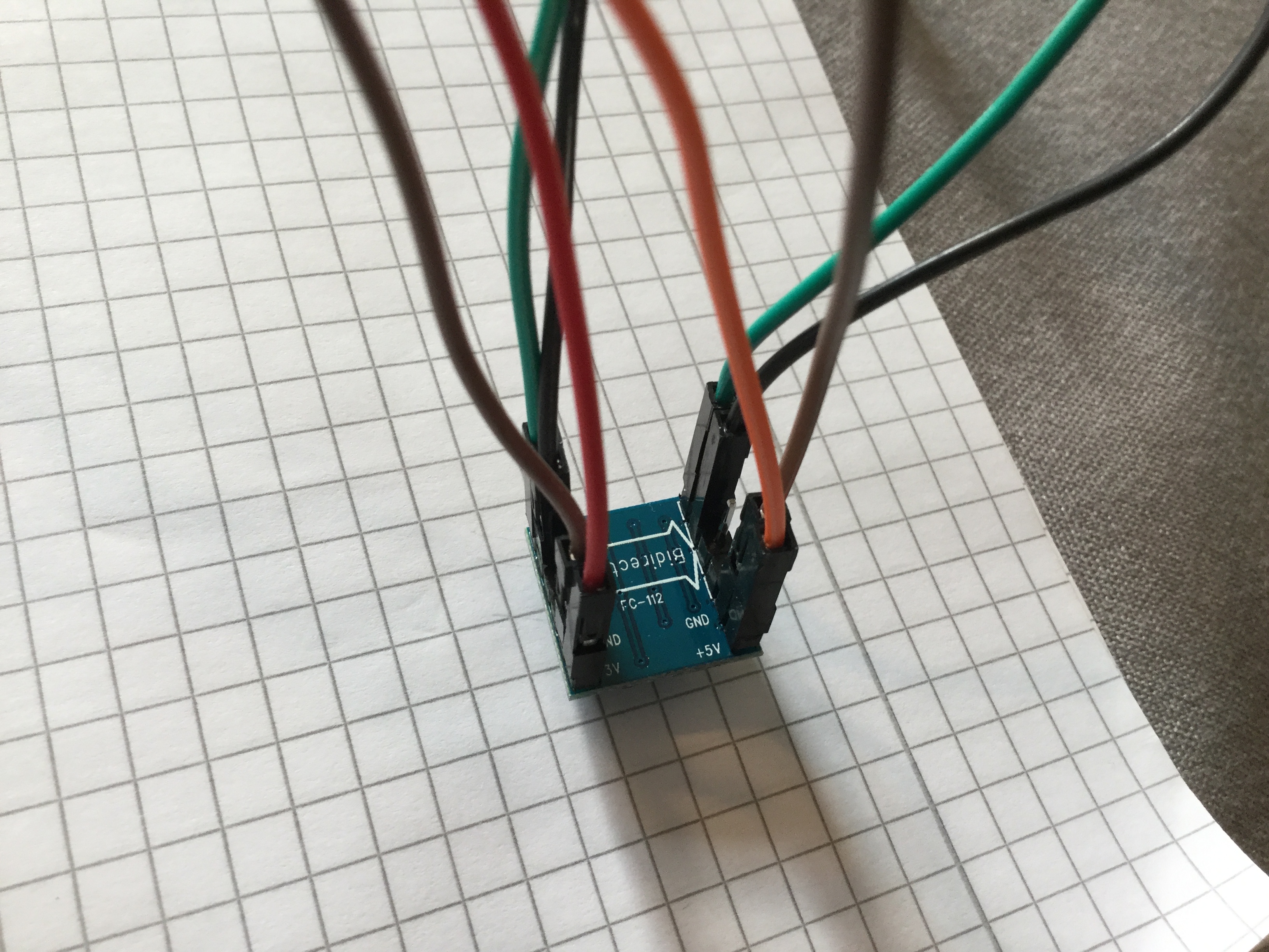

Pi3 Level Shifter APA 102 Verkabelung
29. Okt 2016, 16:44
Pin1 3,3V. auf 3V
Pin2. 5V. auf. 5V. Oder muss ich 5V vom LED Strip nehmen bzw. vom NT??
Pin4. GND. auf. GND
Pin39. GND. auf. GND
Pin19. DI auf. 3V. 5V. Zur LED
Pin23. cK. Auf. 3V. 5V. Zur LED
Pin 9. GND. Zur LED. GND
Hallo ich hoffe so ist es richtig???
Wäre klasse wenn da einer mal rüberschauen könnte.
