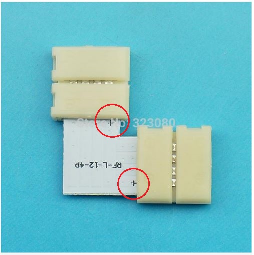

Meiner Meinung nach verwendest du die falschen Eckverbinder. Ich würde den Quatsch wegwerfen und die Teilstücke ordentlich löten. Wenn ich mir deine Verbinder angucke, dann sieht es so aus als ob diese alle Signale vertauschen würden.
In der Artikelbeschreibung steht auch nicht, dass diese für WS2801 geeignet sind. Vielmehr steht dort, dass diese für 5050 RGB LED Strips gedacht sind.
Also meine Empfehlung wäre, dass du erstmal versuchst mit einer ordentlichen Konfigurationsdatei das erste Teilstück zum leuchten bekommen solltest. Dann lötest du ein Teilstück nach dem anderen an und überprüfst jedesmal, ob das Löten geklappt hat. Wenn der ganze Streifen dann brav leuchtet, dann geht es an das Fein-Tuning.
Im Übrigen gab es zu diesen Verbindern hier auch schon Diskussionen. Guckst du hier --> viewtopic.php?t=593

Leider hat der Wechsel von RGB auf BGR nichts gebracht. Der wechsel der LED Richtung auch nicht. Diesen Test LED Stripe könnte ich mir auch aus dem Rest des LED strips basteln oder?
Das Problem mit den Ecken verstehe ich nicht ganz. Letztendlich sind es doch auch nur Kupferbahnen oder? das + ist in dem Fall (war für mich so) nur eine Orientierung wie man es machen sollte. Kann mich aber auch irren. Ich werde es gleich mal mit dem Test Stripe versuchen.
Gruß und Danke!

Wie gesagt: Laut Artikelbeschreibung sind die Dinger für andere LED-Stripes gedacht. Von WS2801 steht da jedenfalls nichts. Und wenn die Beschriftung mit den Pluszeichen stimmt, dann würden die Signale ja vertauscht werden. Das sieht zumindest für mich auf den ersten Blick mal so aus. Um also + an + anschließen zu können, müsstest du den Stripe mit der leuchtenden Seite nach unten drehen, oder? Und falls es sich einfach nur um Kupferbahnen handelt, die 2 Stripes in exakt der gleichen Reihenfolge verbinden, warum stehen dann 2 Pluszeichen über Kreuz? Welchen Sinn sollte diese Beschriftung haben?
Dann kommt noch der Fakt hinzu, dass andere mit genau diesen Verbindern Probleme hatten.
Das alles wäre für mich Grund genug es zunächst mal ohne die Verbinder zum Laufen zu bekommen. Wenn das erste Teilstück funktioniert, dann kannst du ja immernoch ausprobieren, ob es mit den Verbindern klappt.
Ich wollte nur anregen die Anzahl potenzieller Fehlerquellen zu minimieren damit du dich schrittweise zum Kern vorarbeiten kannst.
Falsche Position für die 1. LED, falsche Farbreihenfolge, zweifelhafte Eckverbinder,.... das sind einfach etwas zu viele Faktoren um das Problem besser eingrenzen zu können.

Die Ecken werde ich dann mal austauschen gegen 4 einfache isolierte drähte.

Und noch ein kleiner Hinweise was mir aufgefallen ist, das HyperCon Programme setzt mache Parameter nicht korrekt, zumindest bei mir => ich muss das händisch in der JSON anpassen, sonst ging es nicht.
Weiterhin stimmt glaube die Polung der Steckkonstruktion nicht zwischen den beiden Enden (wenn du mit der roten Litze an Plus gegangen bist) siehe bild Anhang, am Besten mal durch piepsen mit einem Multimeter/Durchgangsprüfer

Hi Ronny, danke für die Antwort. Die Ecken werde ich komplett entfernen. Wahrscheinlich lag ich mit meiner Annahme, die würden einfach nur das singal durchschleifen falsch. Anhand der Polung, wie ihr schon gesagt habt, hätte mir das auffallen müssen.
