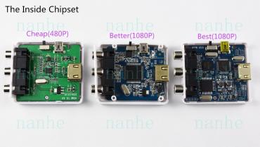

In sehr vielen ähnlich gelagerten Fällen war der HDMI Converter defekt oder nicht brauchbar. Grabberscreenshot machen und evtl. Converter tauschen.
Kodi17 für jedes HDMI Gerät

Verfasst: 21. Nov 2016, 09:24
von Arminius
Ich kann Donald nur zustimmen. Die Konverter sehen von außen alle gleich aus, aber im Inneren können sie sehr unterschiedlich aussehen.
Viele bei denen Ambilight für alle HDMI-Quellen nicht funktioniert hat, hatten nicht den richtigen Chipsatz im Konverter. Die Teile sind nur gesteckt und lassen sich relativ leicht auseinander ziehen.
Verfasst: 21. Nov 2016, 11:59
von cedrik
Habe mal den Converter aufgemacht und habe die gute Platine vom dritten Bild.
Habe nun alles wieder zusammengesteckt und jetzt funktioniert plötzlich das Ambilight. Fragt mich nicht warum :)
Trotzdem vielen Dank für eure Unterstützung
