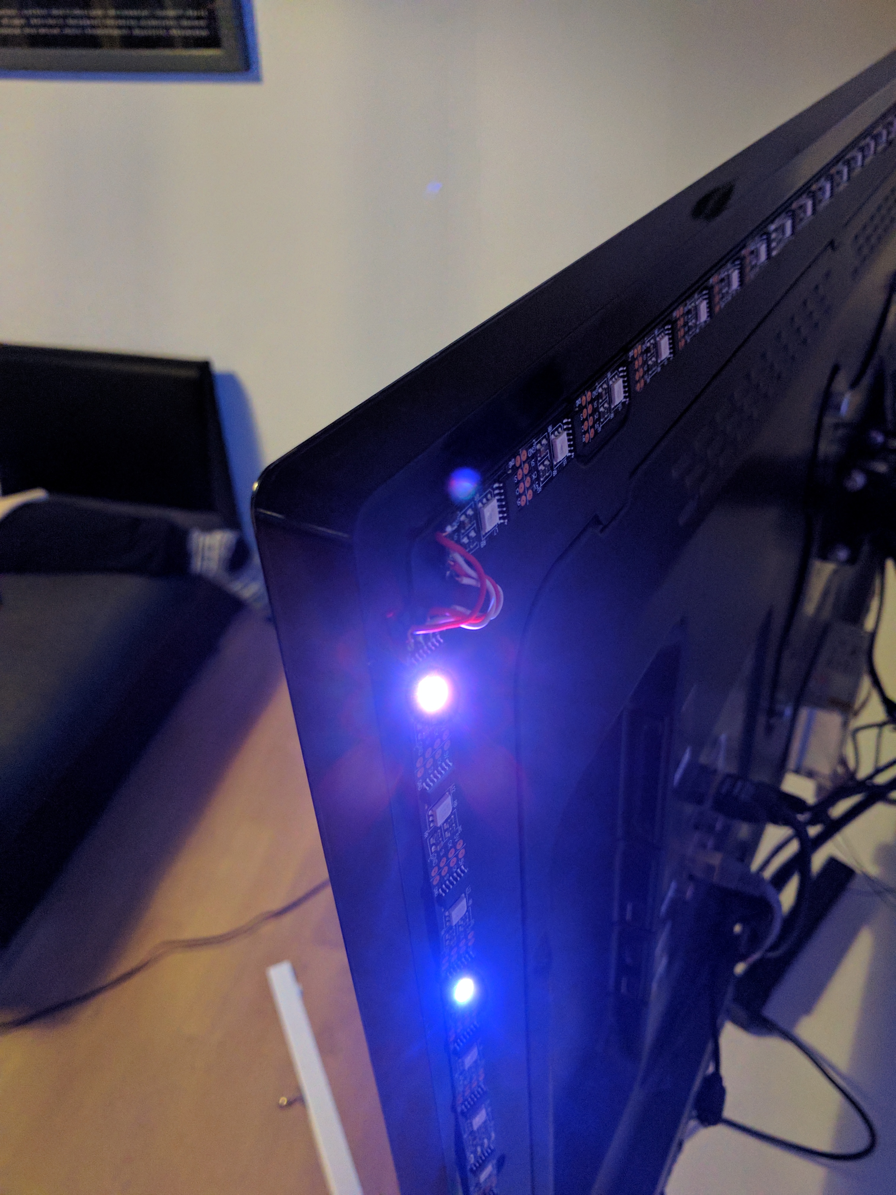

13. Nov 2016, 17:21
ich habe die Anleitung Schritt für Schritt befolgt.
Leider leuchten nur vereinzelte LED`s. Ich habe bei jeder Ecke die SPannung gemessen und diese hat überall 5 Volt.
Habe jetzt auch beidseitig angespeist.
Ich habe auch das Testimage ausprobiert, ohne Erfolg.

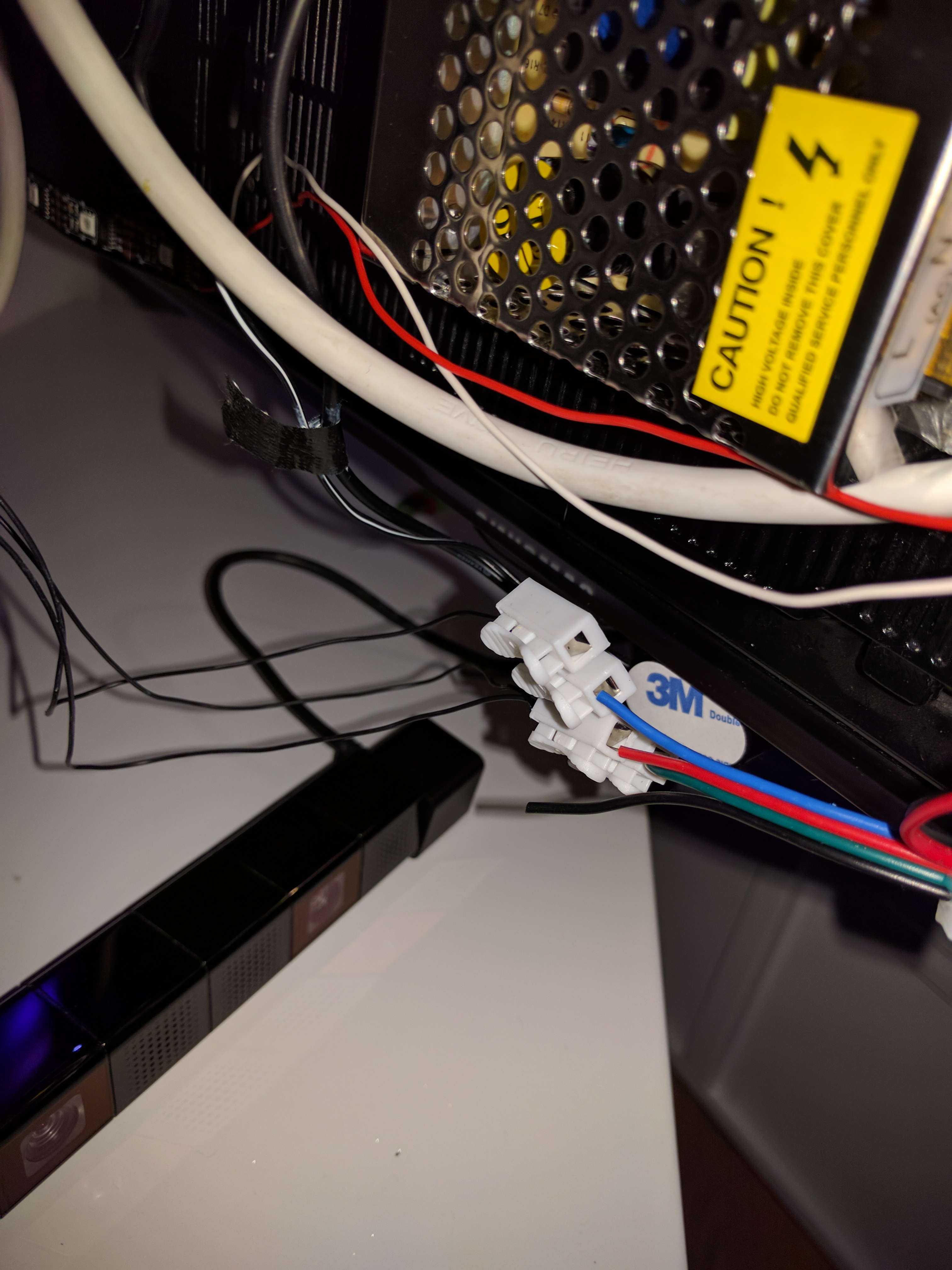

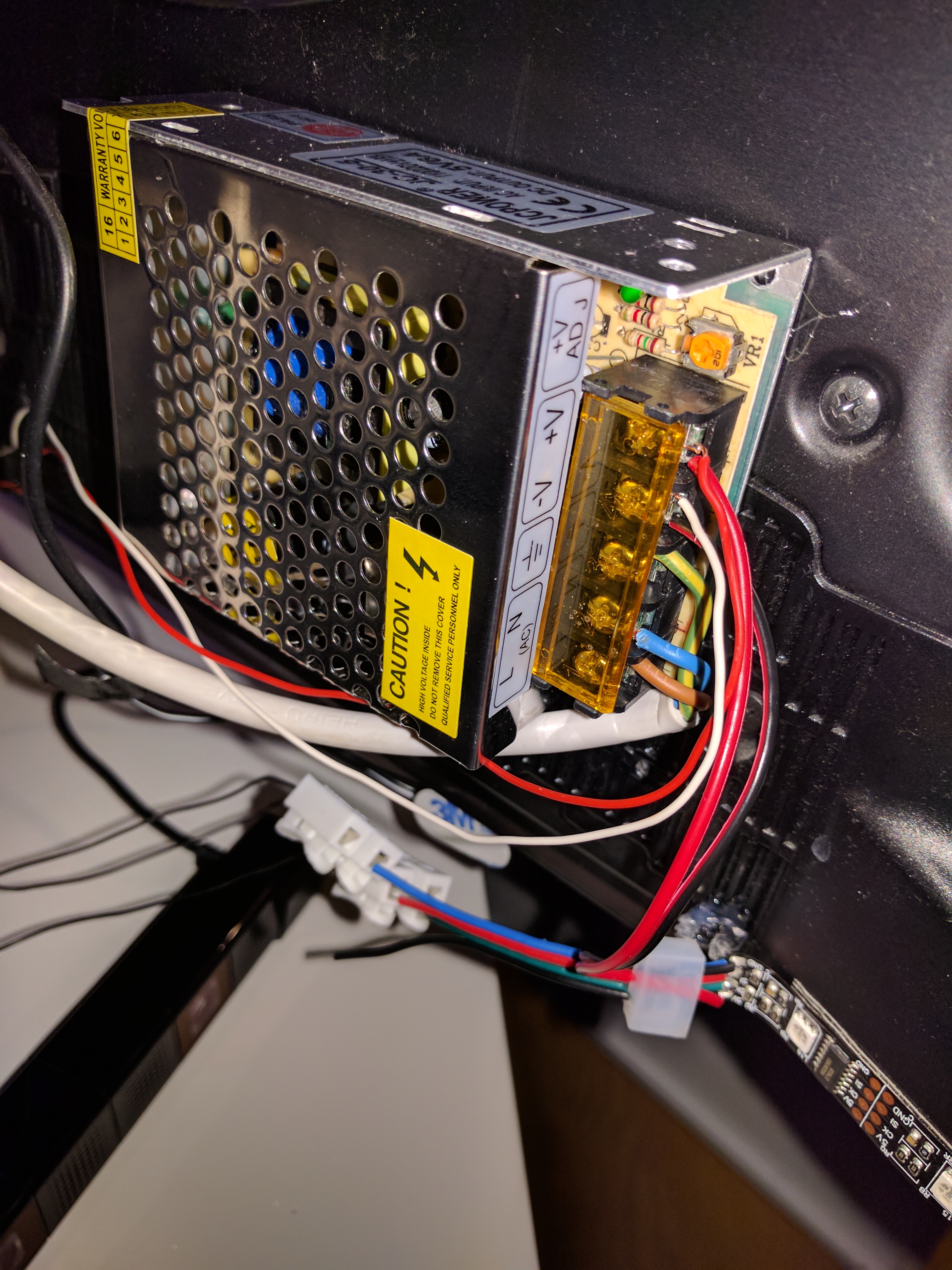

2.) deutliche Fotos deiner Verkabelung, vor allem so das man die Verbindungen vom PI zum Stripe durchgehend (!) erkennen kann
Ich weiß, dass die Verkabelung vom PI zum Stripe nicht sauber ausschaut. Ist aber alles auf Durchgang geprüft.
Netzteilverkabelung ist auch korrekt.

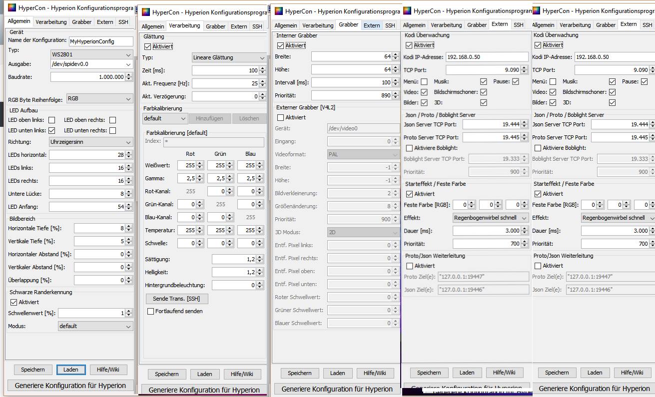

4.) Screenshots des Hyperion GUI Tools womit du deine LEDs konfiguriert hast (von jedem Tab einen)

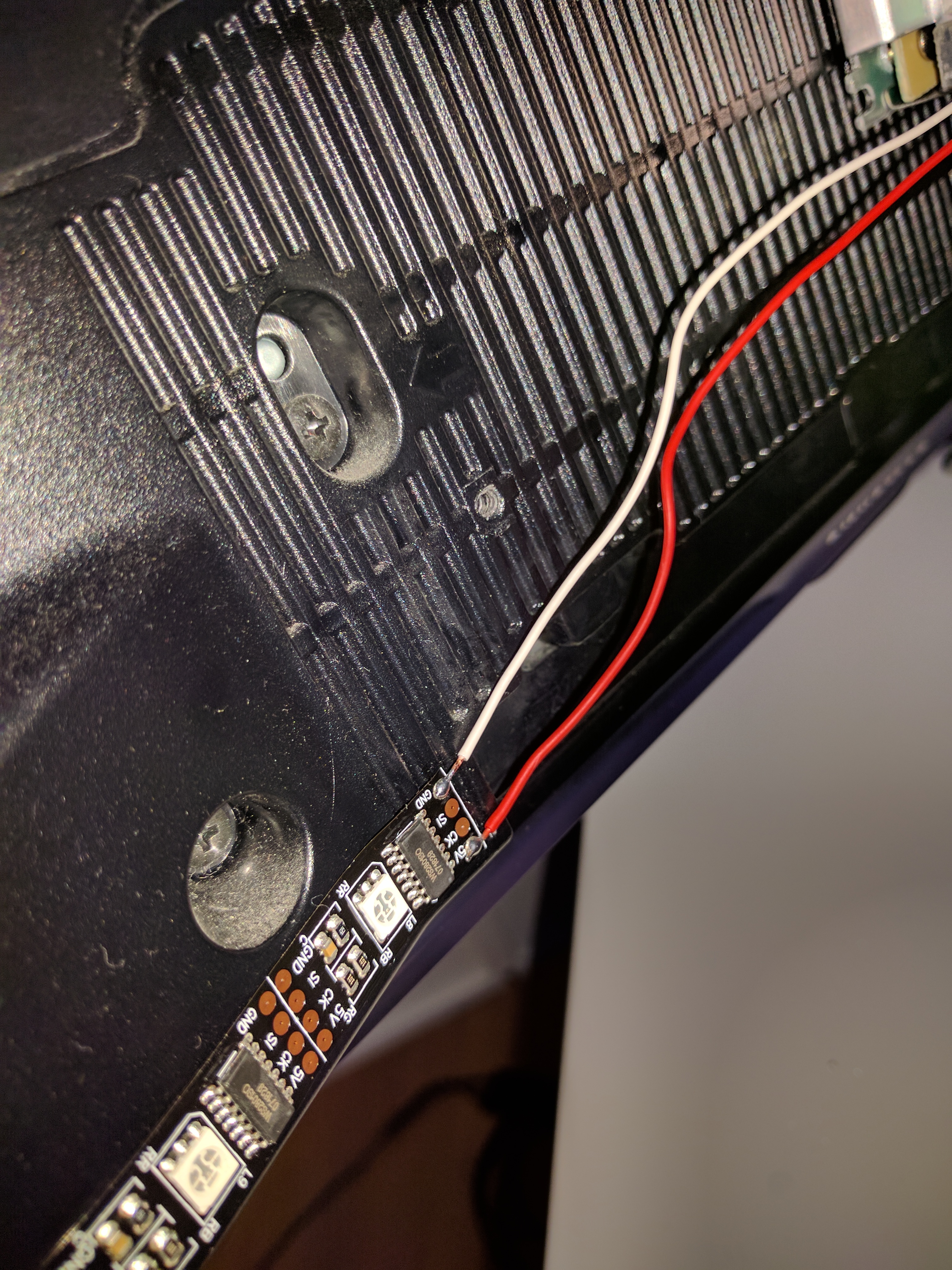

Ich würde sagen, deine Laufrichtung stimmt nicht. Soll heißen, deine Kabel vom Pi gegen ans Ende vom Stripe nicht an den Anfang.
Gesendet von meinem SM-G928F mit Tapatalk

Bei mir wird das Signal in laufrichtung eingespeist. Also die Pfeile zeigen von meinem Startpunkt weg.
Stimmt das so?

Ich sehe leider keinen Pfeil auf den Fotos. Aber eigentlich ist in Signalrichtung der Chip vor der LED

Du hattest recht. Bei mir ist die Laufrichtung falsch aufgedruckt.
Das mit den Chips ist verlässlich.
VIelen, vielen Dank!
