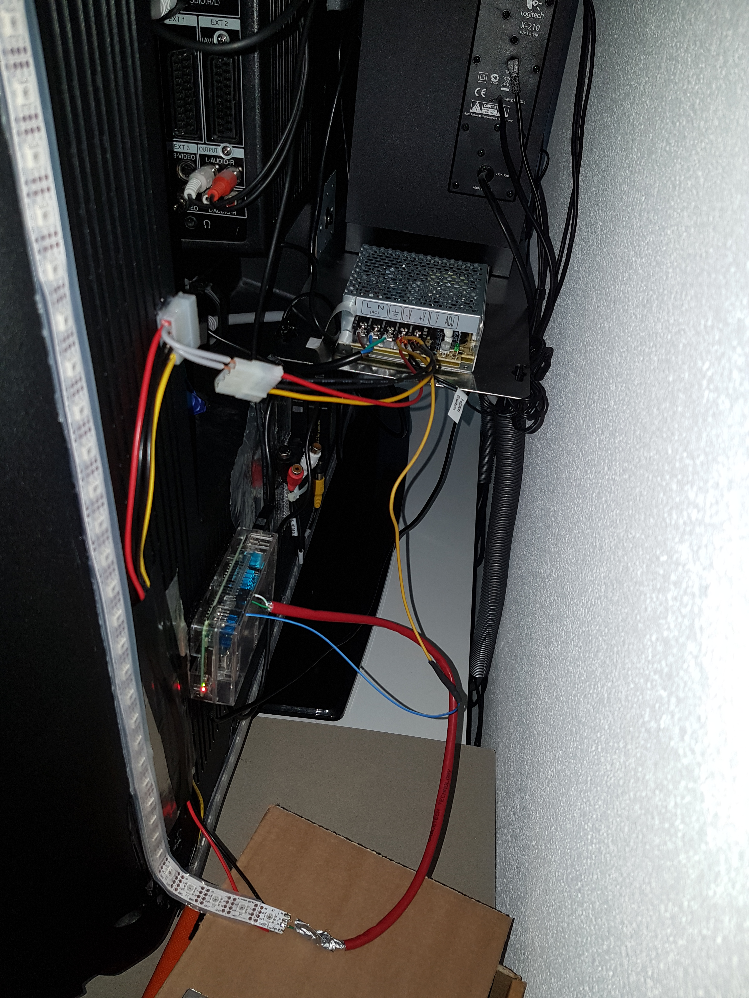

Ich habe plätzlich die gleichen Fehler mit dem Aufplitzen, bei mir ist es mal lila und mal grün.
interessanterweise aber deutlich mehr mit dem normalen Fernsehsignal (Fernsehkabel ist ein gutes Clicktronic, aber 10m lang) über den externen digitalen DVB-C Receiver, mit dem HTPC oder der XBOX kann ich kaum bis gar kein aufblitzen feststellen.
Wenn ich über die Hyperion App den Regenbogenwirbel laufen lasse habe ich NIE ein aufblitzen, auch mit anderen Effekten nicht.
Ebenfalls interessant, das aufblitzen der LEDs stelle ich nur bei der unteren LED Leiste fest (letzter Abschnitt somit).
Meine LEDs laufen von unten rechts nach oben, dann nach links, runter und von unten links dann wieder nach rechts.
Über der unteren LED Leiste befindet sich auch der PI und die meisten restlichen Konponenten. (BIld)
Könnte es etwas bewirken die Spannung/Erde auch am Ende anzuschliessen?
Muss ich dafür die Spannung/Erde ab der hälfte der Leitungen trennen, oder kann ich sie tatsächlich am anfang UND am Ende anschliessen?
PS: Ich habe die APA102 im Einsatz, ist der Levelshifter zu den Leisten kompatibel?

Die Datenleitungen habe ich mit Aluband abgeklebt, das hat tatsächlcih schon geholfen, Alufolie hingegen nicht (hatte ich davor versucht) Ich werde noch den Steckkontakt von der LED Leiste herausnehmen (Bild) und hoffe damit alle Probleme zu lösen.

Jetzt habe ich die Spannung und Ground ebenfalls am Ende zum Netzteil geführt und auch den Anfang separiert, zudem sauber die Datenleitung getrennt.
Das Ergebnis ist eine reine Katastrophe, alle LEDs blinken und blitzen ununterbrochen auf. Selbst wenn ich über die App die Farben und die Helligkeit auf 0 Stelle. Jetzt stehe ich auf dem Schlauch...

Ich verstehe die Welt nicht mehr. Jetzt habe ich die Datenleitungen ebenfalls erneuert und dafür ein Netzwerkkabel verwendet (Bild) Es funktioniert nach wie vor nicht. Auch wenn ich die zweite Spannung wieder abhänge (testweise den BAstel sieht man ebenfalls auf dem Bild)., gleiches Ergebnis, sämtliche LEDs blinken wie wild. Die Minusleitung des PI habe ich direkt auf den Minus des Netzteils gelegt. Sobald ich den abhänge bleiben die LEDs still, natürlich funktioniert das Ambilight dann nicht mehr.

Habe gestern wieder einmal viel geändert.
Ich hatte den Pi anstelle unten rechts nach oben links gemacht => selbes Spiel da Kabel länger und die einspeisung nach wie vor unten rechts ist.
Weiteres habe ich u.a. für die Spannungsversorgung auf 1 mm2 gewechselt, die zusätzliche Ummantelung habe ich dran gelassen.
Für das Datenleitung hatte ich bereits Netzwerkkabel verwendet ( je Leitung 1 Kabel) welches ich zusätzlich mit Aluband ummantelt hatte.(Alter Beitrag weiter oben)
Den Pi weiter weg zu nehmen kann ich nur bedingt, da ich dann die Datenleitung wieder verlängern muss.
Das hatte ich testweise, in dem ich als Datenleitung ein USB Kabel verwendet habe welches ebenfalls geschirmt ist, sogar mit 2 Ferritkernen, auch das hat nicht geholfen.
Wenn ich den Pi einfach vom Fernseher wegnehme und an den Kabeln "hängen" lasse, ist das Ambilight für eine Zeit faktisch fehlerfrei.
Ich habe jetzt den Fernseher hinter dem Pi mit Aluband abgedecket und Dieses mit einem Kabel an die Erde/GND genommen.
Wenn ich jetzt allerdings noch die zusätzlich abgedeckten Datenleitungen auf die Erde ziehe, fängt das flackern wieder deutlich stärker an. Ich schätze somit wird das Strahlungsthema am ehesten zutreffen.
Ich überlege mir das Plastikgehäuse des Pi auf ein Alugehäuse zu wechseln und dieses dann zu Erden, könnte allenfalls helfen?
Vllt. kommt der Pi durch die Strahlung durcheinander und es sind nicht mal unbedingt die Datenleitungen?
