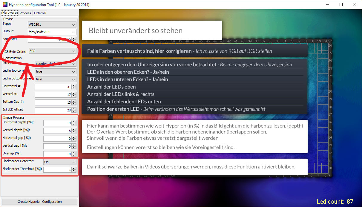

Hi, also ich habe den ganzen sonntag dran gesessen. Alles ein paar mal wiederholt... Jede einzelne Beschreibung gefolgt und ausgeführt.. Dann habe ich mal das Test image aufgespielt welches dann auch funktioniert. Ich bin der Meinung das ich irgendetwas im Hyperion falsch mache. Es leuchten jetzt alle LEDs aber halt nur mit dem testimage.
Desweiteren im Hyperion von der Seite ist es ja die ältere Version und ich habe die neuere, vielleicht liegt es daran weil ja in der neueren version von Hyperion alles anders ist. Also ich hab gestern locker 12 Stunden gefummelt immer wieder andere Dateien erstellt ohne Erfolg.

Das klingt aber doch schon einmal sehr gut. Da bedeutet ja, dass deine Hardware funktioniert. Deine Vermutung, dass es an der Konfigurationsdatei liegt, finde ich plausibel. Trotzdem können wir das ja nur beurteilen, wenn du uns diese zur Verfügung stellst. Deshalb habe ich dich gebeten die Informationen aus dem Hilfethread hier einzustellen. (viewtopic.php?f=8&t=836)
Wenn du dir wirklich sicher bist, dass deine Hardware funktioniert, dann kannst du die Informationen zu den LEDs und die Fotos der Verkabelung weglassen.
Hast du im Moment alle Komponenten für "Ambilight für alle HDMI-Quellen" an deinem TV hängen? Das geht noch immer nicht aus deinen Ausführungen hervor. Falls ja, würde ich dir raten das erstmal wieder abzubauen und zunächst mal das Ambilight für Kodi umzusetzen. Wenn das funktioniert, dann kann man den Rest machen.
Aber wie gesagt: Wir benötigen erst alle Informationen um beurteilen zu können wo ein Fehler liegen könnte.

Wir arbeiten uns Stück für Stück vor. Also stell erstmal die hyperion.config.json-Datei ein.
Wenn dein Stripe rot statt blau leuchtet, dann hast du wahrscheinlich eine falsche Farbreihenfolge festgelegt.

Hey gut Nachrichten.Es läuft jetzt im kodi und bei den externen quellen.
Nun das nächste problem.
Die farben stimmen nicht überein...
habe in den jeweils 3 json dateien rgb,rbg,brg,bgr,grb und gbr geändert und hochgeladen.
alles keine besserung.
oder muss für jedes der 6 r wieder eine konfig generieren?
Oder was könnte das Problem sein?
Ambilight funktioniert nicht
23. Nov 2016, 08:11
Bitte lies einfach mal die Tutorials, da ist das alles super erklärt. Du musst natürlich nur 1 Mal die richtige Reihenfolge der LEDs auswählen. Also nur 1 der 6 Möglichkeiten ist für deinen Stripe richtig. Für die Farbeinstellung kannst du die Testbilder nutzen, die Aki zum Download bereit gestellt hat (http://powerpi.de/jetzt-wirds-bunt-ambi ... en-teil-2/). Damit findest du dann ganz schnell heraus welche der 6 verschiedenen Konstellationen die richtige ist.
Und anschließend kannst du dann die Feinanpassung machen. Schau dir hierzu mal folgenden Link an:
https://hyperion-project.org/wiki/Farbkalibrierung
Dort wird sehr schön beschrieben wie man vorgehen kann. Und möglicherweise brauchst du für die hyperion.config.grabber.json andere Werte als für die hyperion.config.json. Das war bei mir auf jeden Fall so. Die Einstellungen für Kodi haben bei den externen Quellen bei mir überhaupt nicht gepasst.
