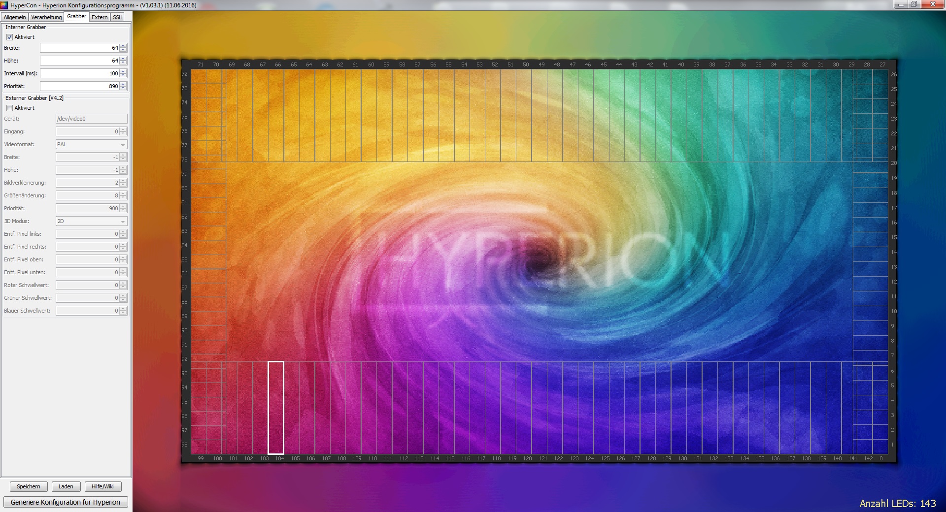

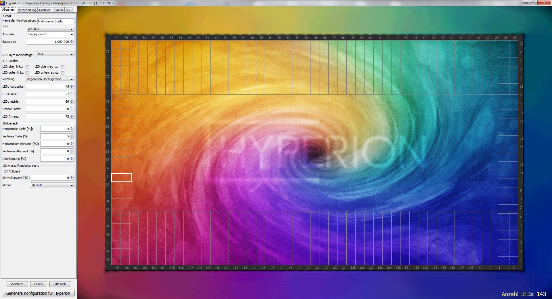

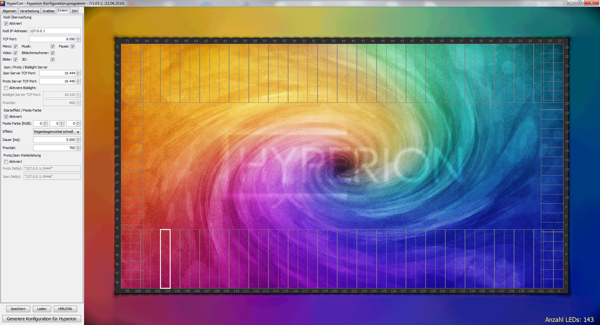

Ich habe einen Raspberry Pi 2 genau nach Anleitung konfiguriert.
Ich verwende die 2801 Leds, 5m lang auf einem LG 65 Zoll TV
Die erste Led ist Unten Rechts.
Ich verwende zurzeit kein externes Gerät.
Die Leds funktionieren alle wie sie sollen.
Nur wenn ich einen Film wiedergebe wird der Bildschirm alle paar Sekunden schwarz.
und die Farben sind auch sehr schwach und ungenau.

Das klingt aber nach einem Kodi Einstellungsproblem und nicht nach einem Ambilight Problem. Bist du sicher, dass der Fehler ohne Ambilight nicht auftritt ?

Nein .
Ein paar Filme gehen ja problemlos ein paar wieder nocht.

Ich kann mich an einen ähnlichen Fehler erinnern. Habe dann Kodi Parameter geändert. Aber welchen....... ??
Ich würde die Parameter Video/Wiedergabe/Bildwiederholfrequenz anpassen mal durchprobieren.
Oder Video/Wiedergabe/Wiedergabe mit Bildschirm synchonisieren ändern
Das sind die üblichen Verdächtigen. Scheint irgendwas mit der HDMI Verbindung bzw, Synchronisierung nicht hinzuhauen.
Hast du mal einen anderen HDMI Port versucht ? Kabel ?
Vielleicht bringt dich das weiter.......
