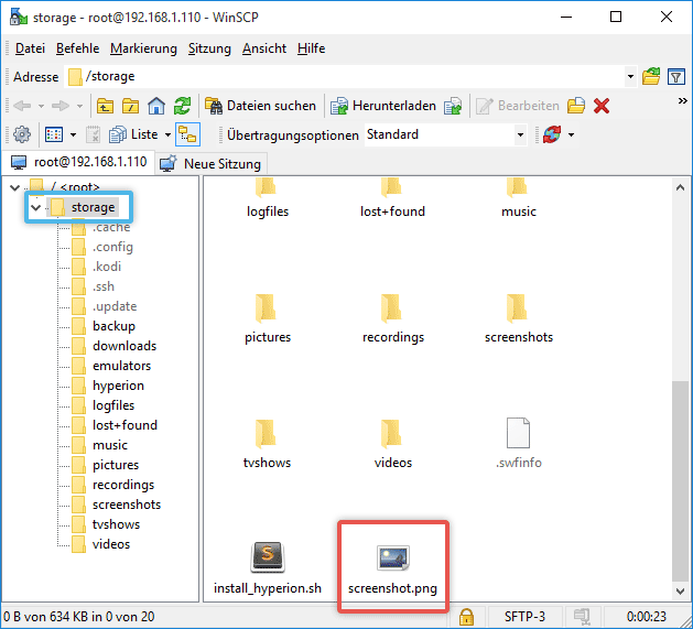

Arminius hat geschrieben:Hier liegt der Hund begraben:
Du hast einfach die Cropwerte aus der Anleitung übernommen. Wahrscheinlich stimmen diese nicht für dein Setup. Du findest das heraus, indem du einen Screenshot erzeugst.
LD_LIBRARY_PATH=/storage/hyperion/bin /storage/hyperion/bin/hyperion-v4l2 --screenshot --frame-decimator 2 --size-decimator 4 --crop-left 6 --crop-right 6 --crop-top 2 --crop-bottom 2
Wenn du dich z.B. mit WinSCP mit deinem Pi verbindest, findest du den Screenshot direkt im storage Ordner.
Der Screenshot sollte weder schwarze Ränder haben, noch sollte das Bild abgeschnitten sein.
Du erstellst dann so lange Screenshots mit veränderten Cropwerten bis du einen sauberen Screenshot hast. Dann überträgst du die Werte an die entsprechende Stelle in deiner Konfigurationsdatei und startest den Pi neu. Anschließend müsste das Ambilight die Farben des Bildrandes wiedergeben.
Schau dir dazu mal folgenden Thread an: viewtopic.php?p=1105#p1105
