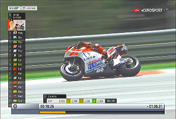

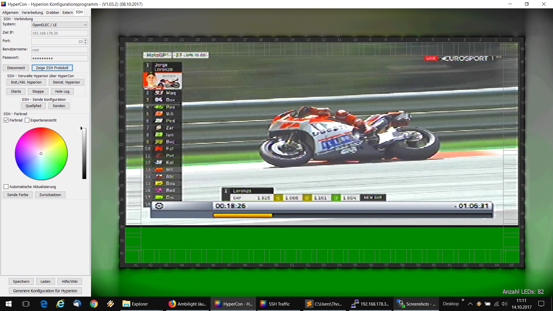

Wenn ich mir das "GrapperBild" über rechtsklick in HyperCon hole ist dieses nicht komplett, soll heißen der untere teil (1/4) fehlt.
Wenn ich aber Sreenshots über Putty erstelle sehen die gut aus, egal ob mit oder ohne Crop.
Ich hänge mal ein paar Bilder an um es zu veranschauligen.
Putty-
screenshot-ohne Crap.png (128.44 KiB) 3291 mal betrachtet
Putty-
screenshot-mit crap.png (128.28 KiB) 3291 mal betrachtet
HyperCon

Nachdm ich mir meinen eigenen Beitrag angesehen habe ist mir folgendes aufgefallen.
Irgenwie scheint das HyperCon Bild in die Breite gezogen.

Wenn unten ein teil fehlt, dann ist in der Config oder am HDMI2AV Konverter auf NTSC gestellt. Musst du dann auf PAL ändern. das hatte ich auch schon mal. Danach klappte es
