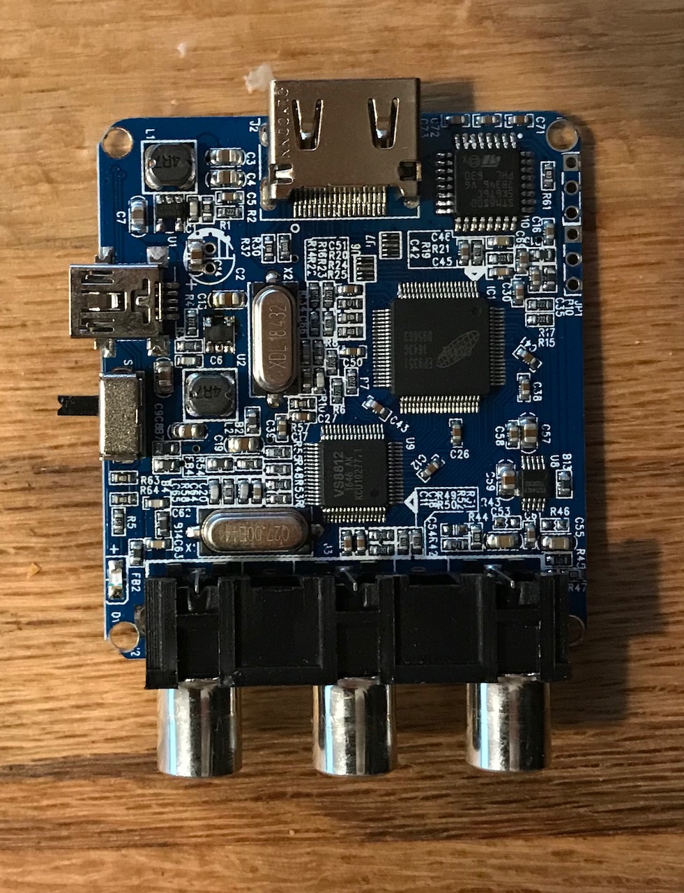

So - hab jetzt mal meinen VU+ duo Receiver per Chinch Port direkt mit dem USB Grabber verbunden und es funktionert gleich.
Sprich der Grabber ist in Ordnung.
Somit kann es nur noch am HDMI- Converter liegen - scheinbar wandelt der das Signal nicht um.
Aber das werde ich ja sehen wenn ich den anderen Morgen bekomme.

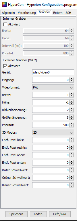

S-Video ist aber nicht der Cinch-Eingang am Grabber... Nur weil S-Video funktioniert, heißt es noch lange nicht, dass Composite auch funktioniert.... Teste das erst nochmal um sicher zu gehen.
Aber eine andere Frage..... in der Config hast du den Richtigen Eingang vom Grabber eingestellt?

Sorry - hab jetzt Super Video mit composite verwechselt - meine natürlich den gelben chinch Stecker am Receiver.
Was meinst du mit der config? Die Hyperion Config oder die Config.txt der Linux Distribution?
Welchen Eingang muss ich da einstellen?

in der hyperion-config musst du den Eingang vom externen Grabber einstellen...
siehe "input". 0 ist Composite (Cinch), 1 ist S-Video (Mini-Din)
aber wenn es direkt über cinch geht, scheint es ja zu stimmen....

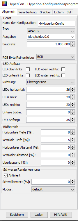

Ja das hab ich - siehe Screenshots der config vom Hypercon oben.
wobei das mit Pal und NTCs noch fraglich ist ...
Manche behaupten dass die Schalter Falsch beschriftet wären usw..
Aber das hab ich in alle Richtungen getestet.
Lt Hyperion soll aber PAL verwendet werden.
