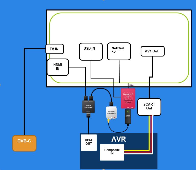

Ich würde gerne das Ambilight mit dem normalen TV-Signal nutzen (die gängigen Programme und Netflix, Amazon).
Ich habe mir eine Anordnung, wie im Bild zu sehen ist überlegt (sorry fürs Teilweise kopieren aus dem Tutorial aber die Zeichnung war zu gut, um sie selbst zu machen).
Mein TV ist ein LG 42LM620s der einen SCART-Ausgang besitzt. Von diesem Ausgang möchte ich über diverse Converter in meinen AVR (ONKYO SR508).
Das TV Signal kommt aus der Wand, direkt in den TV (da es ja anscheinend keine Möglichkeit gibt, das Signal direkt in den AVR zu schicken).
Meine Frage ist:
Kann das so funktionieren?
Vielen Dank für eure Hilfe!
