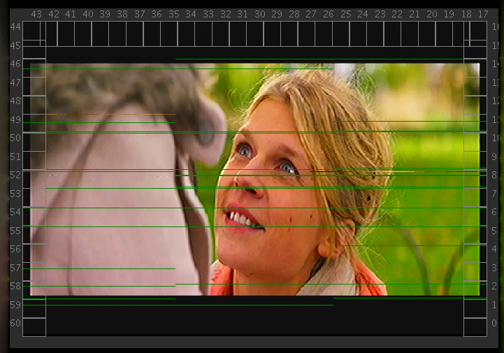

Ich habe jetzt die Litzen gegen LAN CAT5 Kabel ausgetauscht- Werde es heute Abend ausgiebig testen Jobs nun Störungsfrei läuft.
Nun hab ich eben mal einen screenshot vom Grabber gemacht. Der Screenshot sieht aber nicht so schon aus. Sind grüne Streifen drin.
Woran kann das nun noch liegen?
