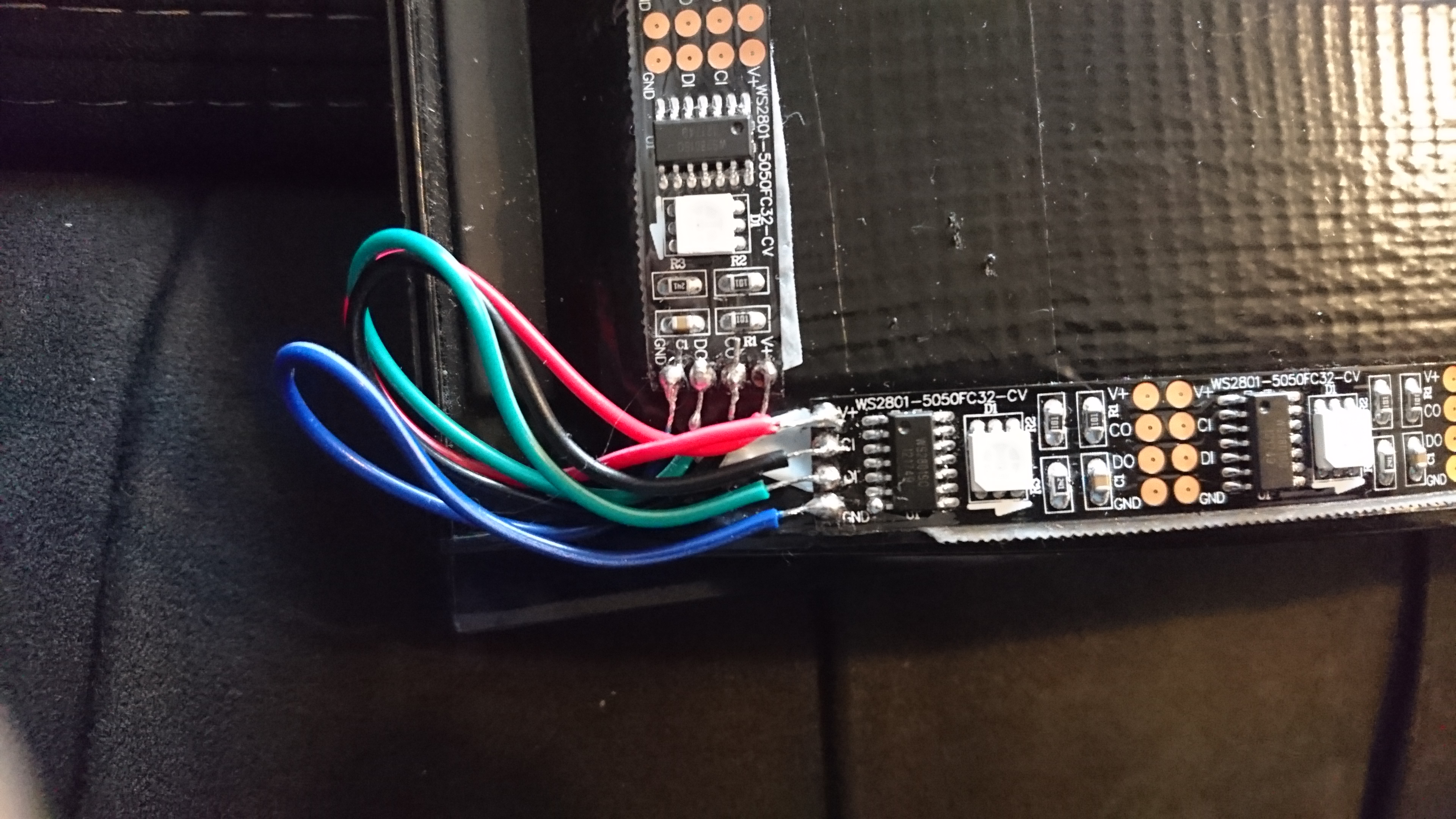

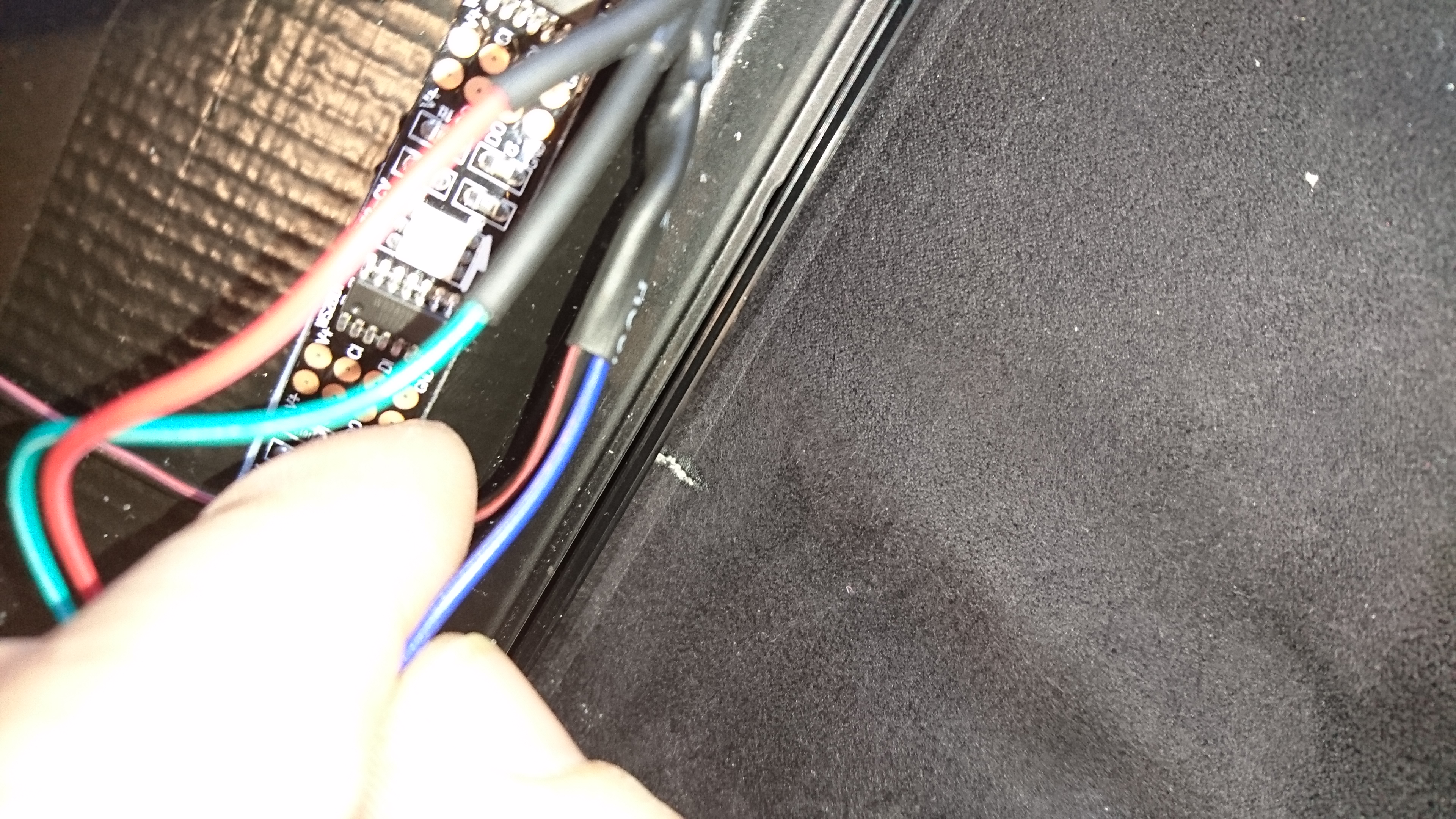

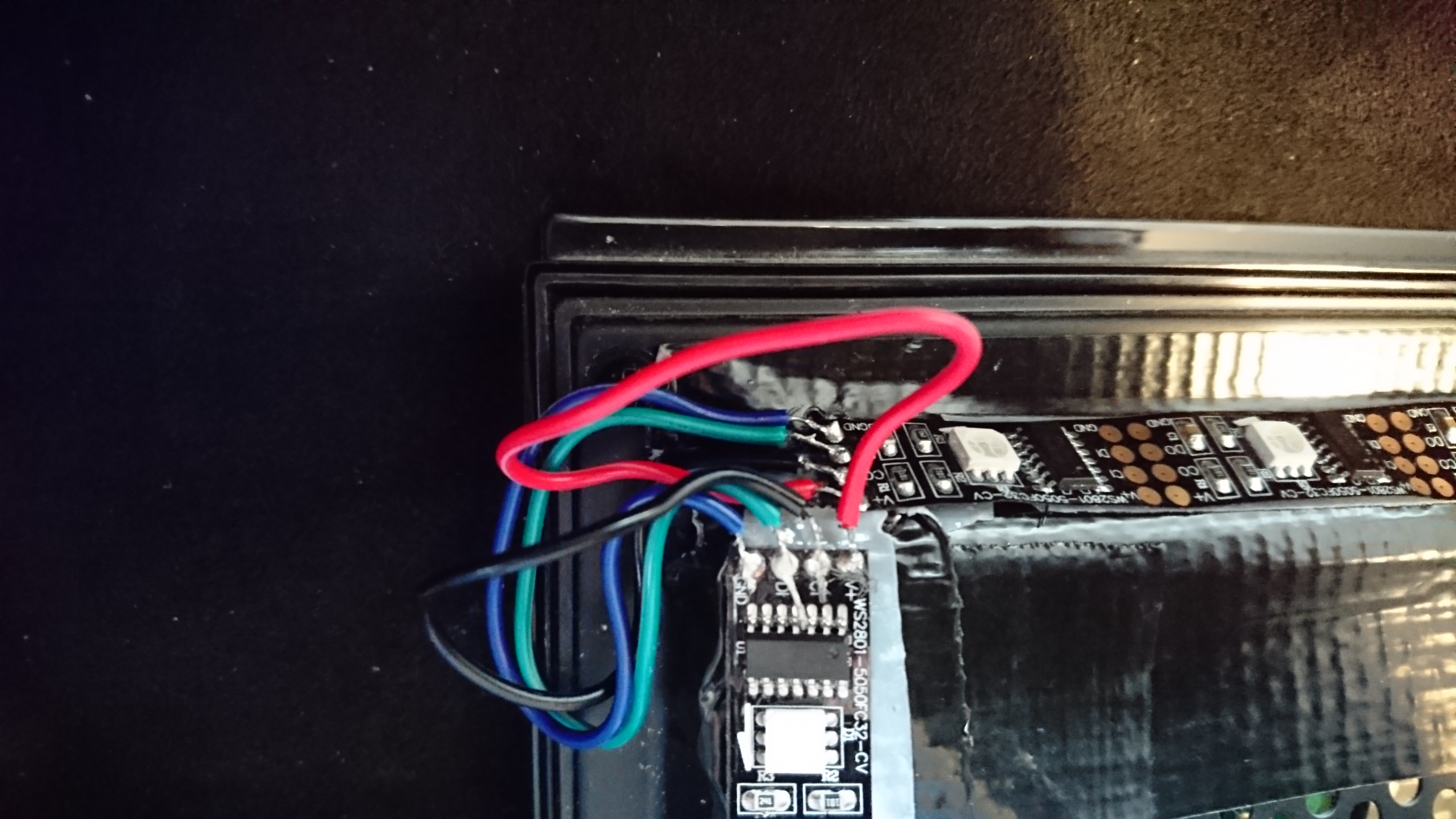

Habe schon die Lötstellen kontrolliert ->i.o.
Raspbian Jessie mehrmals neu installiert ->i.o.
Hyperion auf dem Pi neu installiert -> scheint auch i.o.
Den Pi an den Rest LED's (auf Rolle) angeschlossen -> ohne Erfolg
Ohne Pi angeschlossen leuchten die LED's sporadisch
Mit Pi, gleiche Ergebnis

Verkabelung:

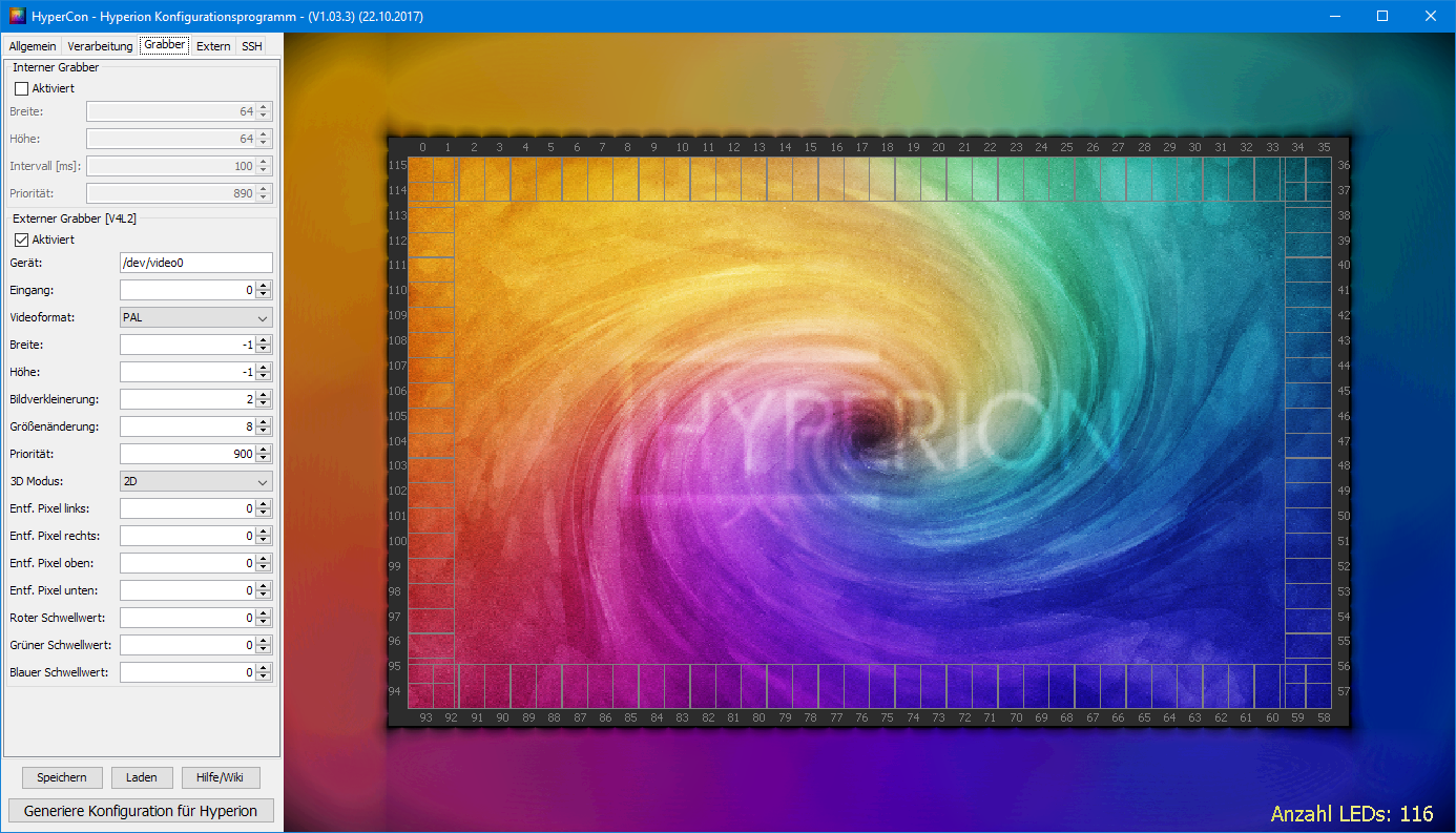

   // V4L2 GRABBER CONFIG
   "grabber-v4l2" :
      "device" : "/dev/video0",
      "input" : 0,
      "standard" : "PAL",
      "width" : -1,
      "height" : -1,
      "frameDecimation" : 2,
      "sizeDecimation" : 8,
      "priority" : 900,
      "mode" : "2D",
      "cropLeft" : 0,
      "cropRight" : 0,
      "cropTop" : 0,
      "cropBottom" : 0,
      "redSignalThreshold" : 0.0,
      "greenSignalThreshold" : 0.0,
      "blueSignalThreshold" : 0.0
      "threshold" : 0.2,
      "duration_ms" : 5000,

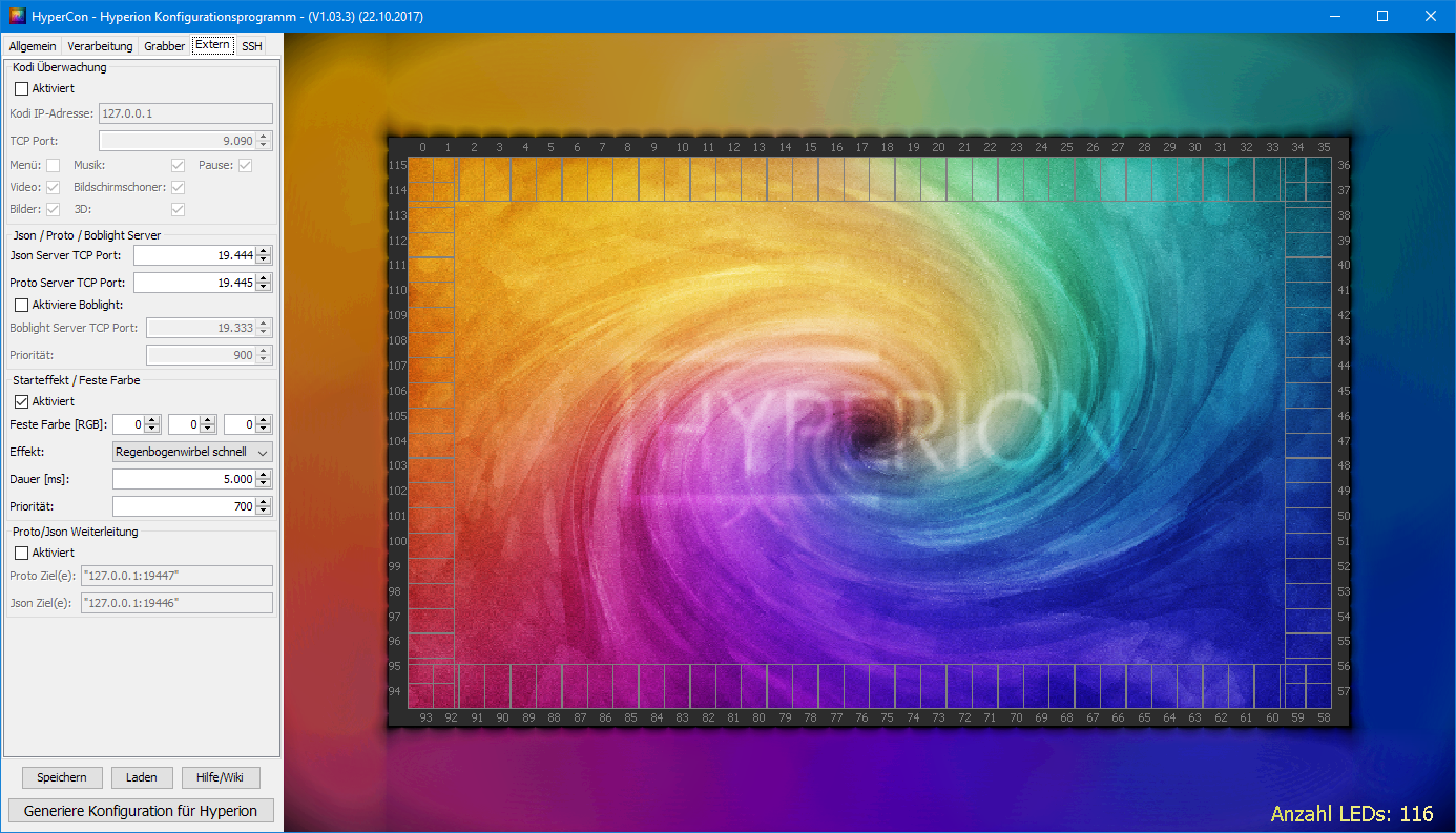

Hier auch der LOG aus Hypercon:
SSH Traffic:
ssh connected
ssh out:    sudo journalctl -u hyperion.service 2>/dev/null

Weitere Bilder der Verkabelung

Hier Bilder von Hypercon
Auf dem letzten Bild ist auch ein Bild vom Grabber geholt worden

Marci_Marc
Beiträge:293
Registriert:17. Mar 2016
Ambilight geht nicht mehr
26. Mär 2018, 09:48
Evtl erstmal die Kanntenbeschneidung (Crop werte beim externen Grabber) durchführen. Siehst ja in deinem gegrabbten Bild selbst, wie viel schwarzer Rand da um das Bild is und wie wenig die LEDs dadurch ausgeben
