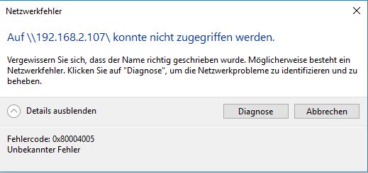

Ich kann heute komischerweise nicht auf das Raspberry Pi zugreifen. Sowohl über die IP im Explorer, als auch über WinSCP bekomme ich einer Fehlermeldung:

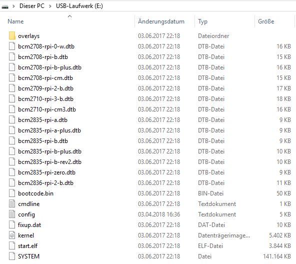

Woran kann das liegen? SSH & Samba sind aktiviert. Die Datei kann nicht auch in einen bestimmten Ordner der SD Karte hinein kopiert werden, oder?
Ordnerstruktur MicroSD.JPG (65.6 KiB) 17192 mal betrachtet
Gestern hat es noch geklappt und ich meine auch die hyperion.config.json darin richtig abgelegt zu haben.

Habe mal meine Screens von HyperCon angehangen. Die erstellte hyperion.config.json Datei habe ich dann in storage\hyperion\config kopiert und ersetzt.

kannst ja mal mit WinSCP nach noch anderen hyperion Pfaden suchen. Ich nutze OSMC. da ist der Pafd ein Anderer, aber die hyperion.config.json.example hab ich auch nach dem Installieren. Allerdings muss da bei mir nicht die eigentliche hyperion.config.json rein. Die muss bei mir nach etc/hyperion/
Kein Signal vom Raspberry zu LED`s
Verfasst: 5. Apr 2018, 10:51
von Avalox2k
Die Config muss hier hin
Verfasst: 5. Apr 2018, 10:59
von Mellinho
Avalox2k hat geschrieben:Die Config muss hier hin
Habe die Ordnersturkur überhaupt nicht...
Weder über WinSCP, noch wenn ich die SD Karte direkt mit dem PC verbinde.
Verfasst: 5. Apr 2018, 11:15
von Avalox2k
Gib mal im Arbeitsplatz oben ein: //192.168.2.107 (bzw. die IP vom Raspi)
Die SD muss natürlich im Raspi sein
Verfasst: 5. Apr 2018, 14:02
von Mellinho
Avalox2k hat geschrieben:Gib mal im Arbeitsplatz oben ein: //192.168.2.107 (bzw. die IP vom Raspi)
Klappt bei mir komischerweise nicht, erhalte immer folgende Fehlermeldung.
Gehe deshalb über WinSCP.

Mellinho hat geschrieben:Habe gerade mal das "Fertig eingerichtetes Kodi-Image als Download" von Aki hier aus dem Forum probiert. Funktioniert sofort. LED`s leuchten bis ca. zur Häfte incl. Starteffekt. Habe dann über eine HyperCon eine neue hyperion.config.json mit meiner anzahl an LED`s erstellt und in storage/hyperion/config getan, aber es leuchten dennoch nur ca. bis zur hälfte.
Dein Pfad ist falsch, versuche mal das Problem mit deinem Netzwerk Zugriff hin zu bekommen. Solange die Config im falschen Ordner ist, wird das nix.
