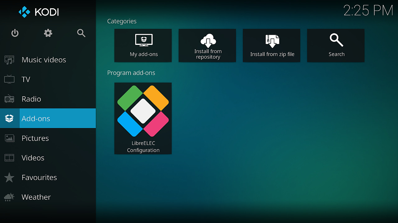

Und genau das ist falsch. Da musst du hin!
Dann auf Search und nach hyperion oder hypercon suchen und installieren

Ok da bin ich. War ich auch schon am Anfang. Aber da finde ich kein Hyperion oder so...
Johnny1982fd
Beiträge:70
Registriert:2. Jul 2017
Schwierigkeiten mit LED´s
30. Apr 2018, 19:05
doch wenn du über search gehst.
Habe ich ja selbst gemacht :)
30. Apr 2018, 19:10
Ich war immer im falschen Search :D
Mein Gott ist das knifflig.
Aber (!) geschafft.
Habe ich nun installiert.

30. Apr 2018, 19:18
Gleiche Antwort wie gestern 22:02 :)
Kein Thema - jeder fängt mal an :)
Also unterr Libreelec gehst du in die Addons und suchst einfach "hyperion" oder "hypercon" und installierst das.
Danach das hier laden
http://releases.libreelec.tv/hypercon-LE.jar
Konfig erstellen und dann hochladen (send config)
ergebnis dann hier posten.
