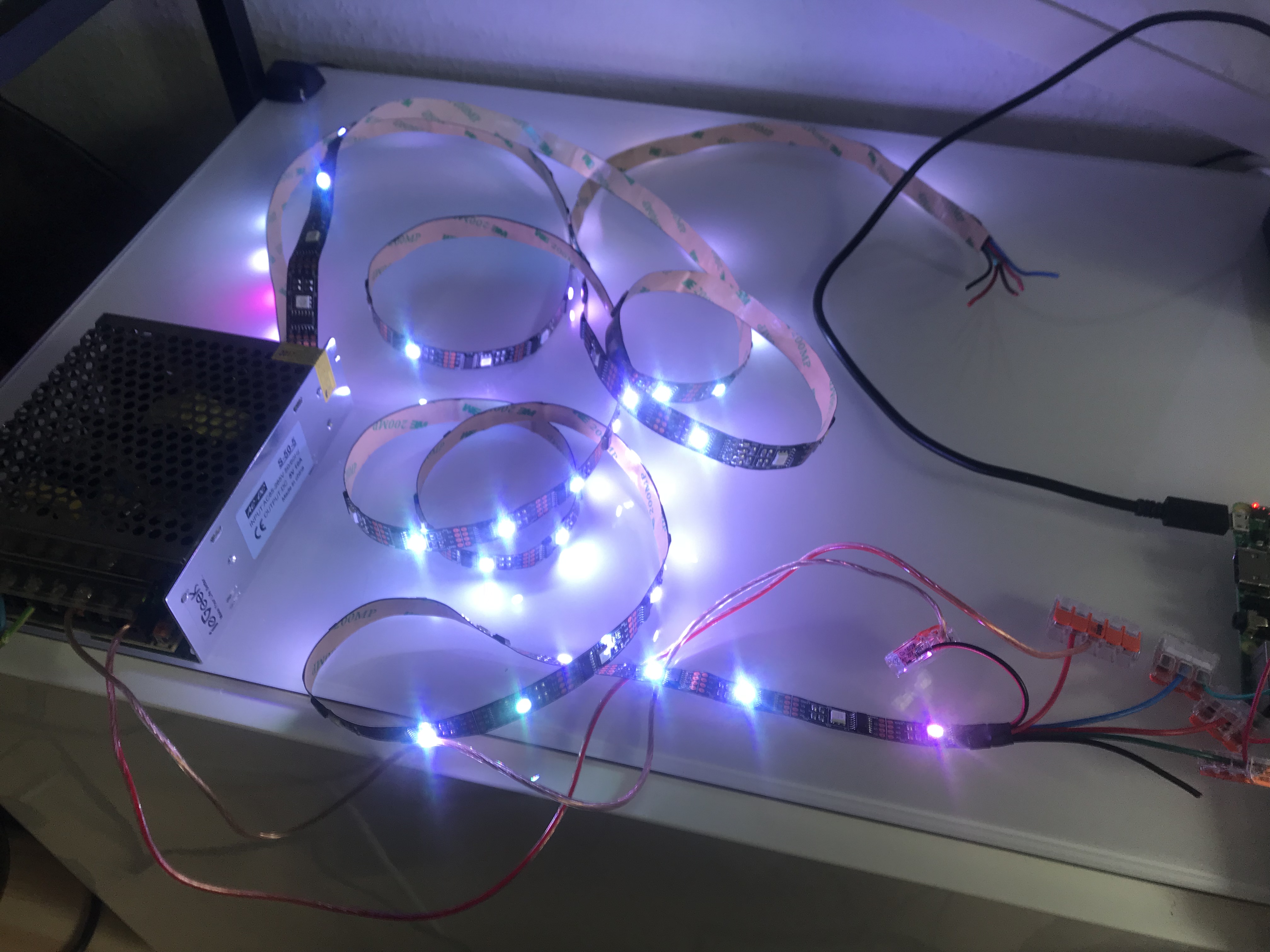

Hallo Leute,
endlich habe ich mich nochmal an das Projekt getraut. Ich meine, bei so vielen Anleitungen sollte es ja irgendwann mal klappen.
Also habe ich alles, wie in den Anleitungen beschrieben angeschlossen. Vorerst habe ich mein Macbook mit Raspberry verbunden und den Raspberry über Jumperkabel und Wago-Klemmen mit den LED-Streifen verbunden. Diesen habe ich bisher noch nicht auseinander geschnitten und verlötet. Ich wollte vorerst mal sehen, woher ich die Eckverbindungen bekomme. Aber daran kann mein Problem nicht liegen (denke ich).
Ich habe alles über das Programm HyperCon fertig gemacht. Alles eingestellt, den Raspberry verbunden, installiert, die Datei gespeichert, über den Quellpfad eingefügt und gesendet.
Ist auch alles in der Json-Datei zu finden, wenn ich das ganze über das Terminal aufrufe.
Allerdings habe ich immer das gleiche Problem:
Die LED´s leuchten, als ob ich überhaupt keine Einstellungen gemacht oder den Raspberry angeschlossen. Sie leuchten einfach weiß, ein paar wenige durcheinander farbig und viele sind aus. Es verändert sich auch nichts und einen Regenbogen gibt es auch nicht.
Wie ich gesehen habe, muss man Hyperion mit
$ ps aux | grep hyperion
starten. Bei mir erscheint allerdings Kommando nicht gefunden.
Kann mir bitte jemand weiter helfen? Ich bin schon kurz vor dem Finale und finde den Fehler einfach nicht.
Hier noch ein Paar Fakten:
Ich verwende WS2801 LED-Streifen.
Diese habe ich über Ali-Express bezogen.

Hier Fotos zu dem Ganzen:

Hast du Libreelec installiert ? Oder welches OS ?
Vermute erstmal, deine Datei liegt im falschen Pfad

Die Screenshots deuten auf das offizielle Hypercon Konfigtool hin.
Das klappt nicht.
Du musst das wie oben gepostete von Libreelec nehmen.
Wenn du die Datei sendest mit dem normalen Tool schiebt der das in den falschen Pfad.
Das LE angepasste geht problemlos.
Habe es selbst am Laufen

referenziert. Das kann heißen, dass das Paket fehlt, dass es abgelöst
wurde oder nur aus einer anderen Quelle verfügbar ist.
E: Für Paket »openjdk-7-jre« existiert kein Installationskandidat.
Die SD-Karte neu aufsetzen kann ich nicht, weil über diese auch meine Homebridge stabil läuft. Ich will nicht riskieren, alles zu zerschießen.
Ach ja, sorry, bin total der Anfänger :D
Johnny1982fd
Beiträge:70
Registriert:2. Jul 2017
Schwierigkeiten mit LED´s
29. Apr 2018, 22:02
Kein Thema - jeder fängt mal an :)
Also unterr Libreelec gehst du in die Addons und suchst einfach "hyperion" oder "hypercon" und installierst das.
Danach das hier laden
http://releases.libreelec.tv/hypercon-LE.jar
Konfig erstellen und dann hochladen (send config)
ergebnis dann hier posten.
ReneWille90
Beiträge:18
Registriert:29. Apr 2018
29. Apr 2018, 22:12
Ich stelle mich sicher gerade ewig dumm an, aber ich suche das:
Muss ich dazu Libreelec herunterladen und zusätzlich auf meine SD-Karte ziehen?
Update:
Sorry, habs nicht kapiert. Ich hab diesen LibreELEC Creator nun installiert. Ich glaube das meintest du oder?
Johnny1982fd
Beiträge:70
29. Apr 2018, 22:19
Nicht zusätzlich.
Geh bitte wie folgt vor:
- Neue SD Karte
-https://libreelec.tv/downloads/ und auf die SD Karte packen
- In den PI stecken und starten
- wenn das gestartet ist, gehst du unter Addons und suchst dan Hyperion oder hypercon
Das sind erstmal die Grundvoraussetzungen.
Wenn du das gemacht hast sag Bescheid. Alles andere ist nicht wirklich zielführend.
