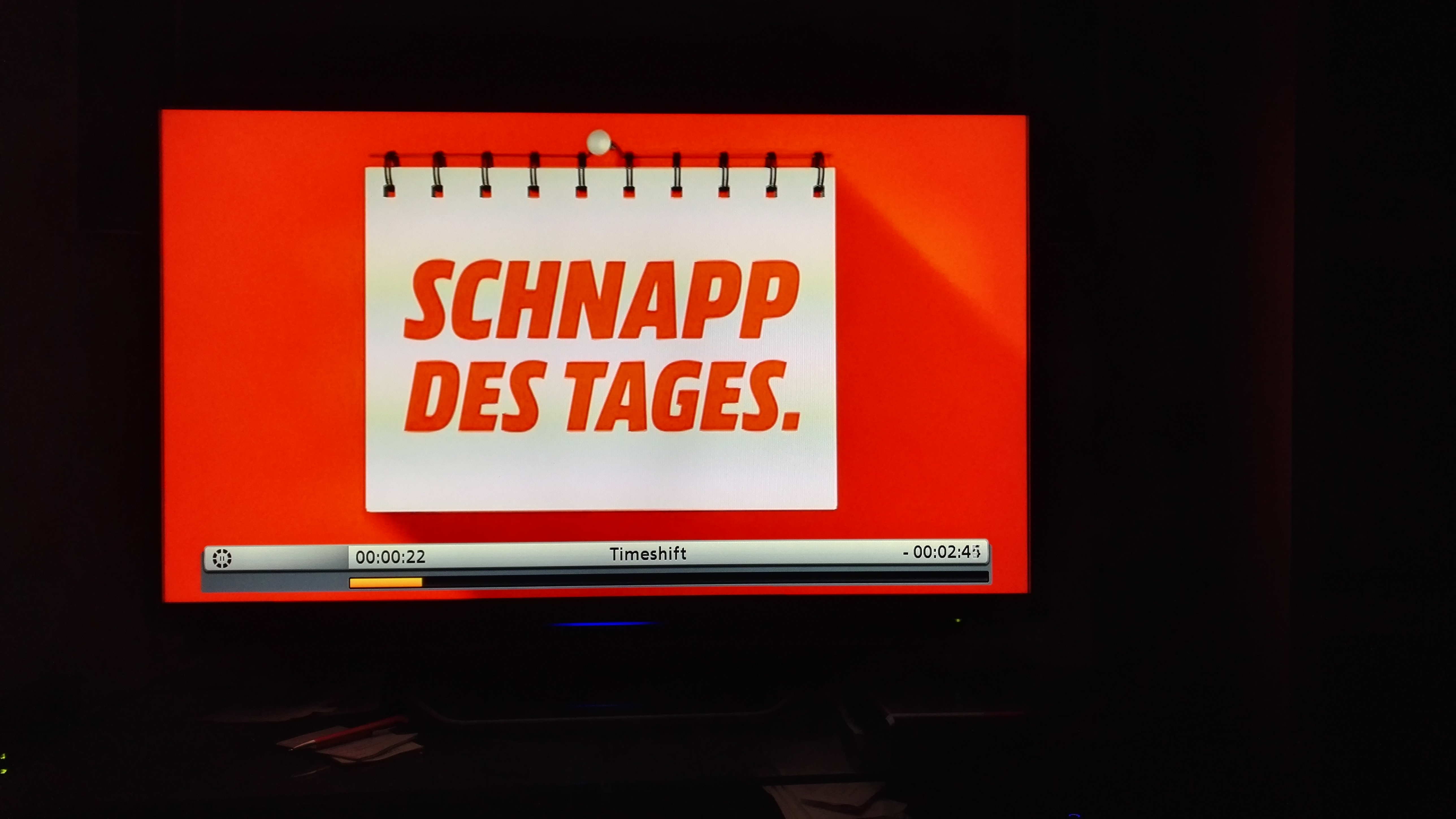

habe mir das Ambilight zusammengebaut und es funktioniert so weit ganz gut nur scheitere ich an den Grabber-Einstellungen.
Spiele nun schon ´ne ganze Weile damit rum aber ich komme nicht weiter.
Das bild ist immer abgeschnitten.
Ich hänge mal ein paar Bilder an:
Bild auf dem TV

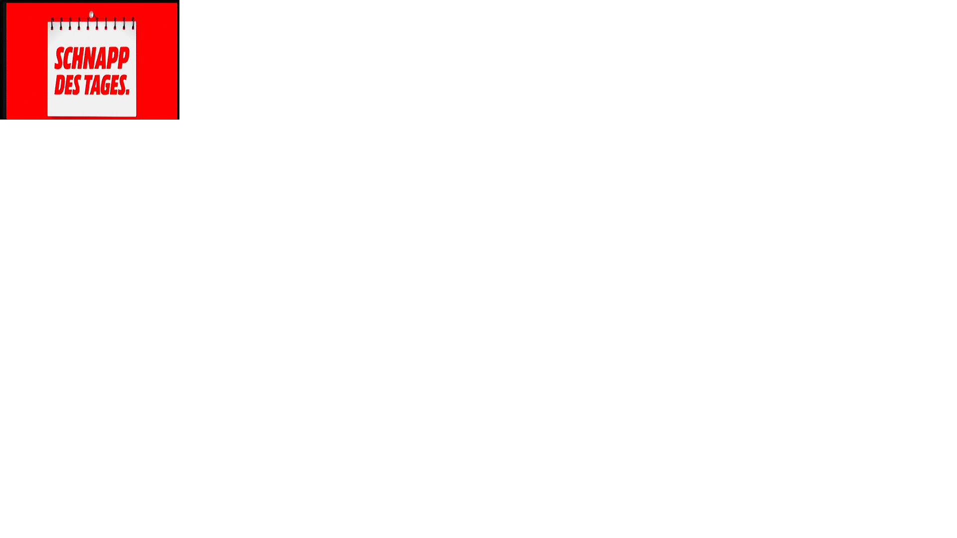

Screenschott Putty
Bild welches über Puttybefehl erstellt wurde
Einstellung Grabber
19. Dez 2016, 09:48
Stell mal am Konverter von PAL auf NTSC und mache einen neuen Screenshot. Normalerweise dürfte das Bild dann nicht mehr abgeschnitten sein. Dann kannst du die Cropwerte optimal einstellen.

Danke ich denke das war des Rätsels Lösung. :D :o
An das Einstellen der Crop-Werte mache ich mich dann heute Abend.
