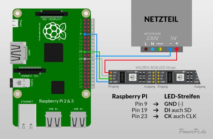

Ich bin mir relativ sicher, dass deine PIN-Belegung falsch ist. Es gehört so:
PIN 9 --> GND (-)
PIN 19 --> DI (oder auch SD genannt)
PIN 23 --> CK (oder auch CLK genannt)
Dein weißes Kabel liegt an PIN 2 an. Das kann auf jeden Fall so nicht korrekt sein.

Wow. Ich glaube hier geht jetzt einiges durcheinander. Mein erster Tipp wäre, dass du auf jeden Fall erstmal die zusätzlichen Komponenten (Grabber, Konverter, Splitter) weglässt und dich zunächst mal darauf konzentrierst das Ambilight unter KODI zum Laufen zu bekommen.
Du schreibst irgendwas von einer Video-Datei auf einem USB-Stick am PI3. Daher meine erste Frage: Läuft bei dir überhaupt schon KODI auf dem PI3? Falls nicht, dann bitte diese Anleitung befolgen:
http://powerpi.de/so-installierst-du-ko ... anleitung/
Wenn du das geschafft hast, dann kümmerst du dich zunächst mal um die Hardware-Installation für das Ambilight, indem du die folgende Anleitung umsetzt:
http://powerpi.de/atemberaubendes-ambil ... al-teil-1/
Dort findest du auch detaillierte Informationen welche Kabel wie gelötet werden müssen und wo man sie anschließen muss. Dieses Bild zeigt es eigentlich recht deutlich welche Kabel wo anzuschließen sind:
Wenn ich mir deine falsche PIN-Belegung anschaue, dann bin ich mir relativ sicher, dass du diese Anleitung noch nicht gelesen hast. Hole das bitte nach.
Tipp: Es empfiehlt sich immer bei den Kabeln keine Farbwechsel vorzunehmen. Das macht es nur unnötig schwer für uns deine Kabelführung nachzuvollziehen. Und auch, wenn es erstmal nur ein Testaufbau ist, würde ich dir dringend empfehlen ordentlich zu arbeiten und die offenen Lotstellen zu isolieren. Denn wenn man hier schlampig arbeitet funktioniert am Ende nichts und dann hilft es dir auch nicht, dass du beim Aufbau Zeit gespart hast. Außerdem kostet es dich keine 30 Sekunden einen Schrumpfschlauch über das Kabel zu stecken und es nach dem Löten über die Lötstelle zu ziehen und kurz zu erhitzen, oder?
