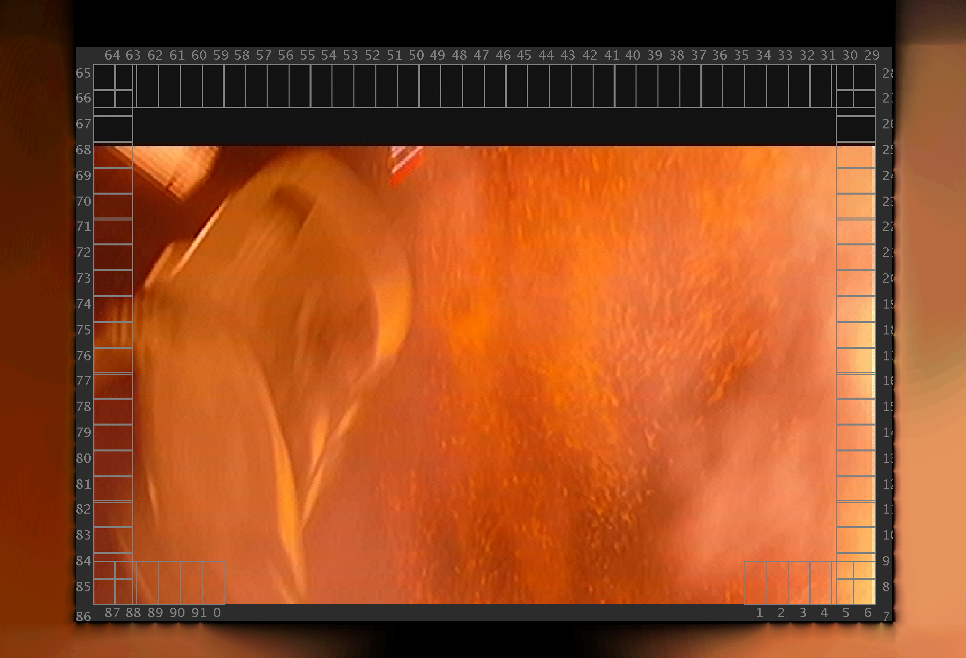

Anbei noch ein Screenshot aus dem Star Wars Rogue One Trailer:
Erkannt wird lediglich der untere schwarze Balken, jedoch nicht der obere...

Hallo ChrisNait,
du hast das schon richtig gemacht. Je mehr Infos wir haben, desto besser können wir dir helfen. Dein Problem musst du an folgender Stelle suchen
      "cropBottom" : 2
Mit diesen Werten stellst du ein wie der Grabber das Bild abgreift. Wie ich sehe hast du hier einfach die Werte aus dem Tutorial übernommen. An deinem Screenshot kann man erkennen, dass die Werte für dich nicht passen. Bitte variiere mal die Cropwerte in dem Screenshotbefehl. Dein Ziel sollte es sein einen sauberen Screenshot zu erhalten, bei dem weder schwarze Streifen zu sehen sind, noch das Bild abgeschnitten wird. Sollte dein Bild trotz Cropwert 0 immernoch abgeschnitten sein, dann stell am Konverter bitte von PAL auf NTSC um.
Wenn du die perfekten Cropwerte ermittelt hast, dann überträgst du diese in die Konfigurationsdatei an die oben aufgeführte Stelle und startest den Pi neu. Eigentlich sollten dann die schwarzen Streifen erkannt und übersprungen werden.
Falls du nach der Einstellung der Cropwerte immer noch Probleme hast, dann kannst du versuchen den Threshold-Wert der Blackborder-Detection zu erhöhen, und zwar hier:
      "threshold" : 0.01,
      "mode" : "classic"

Aber zu deinem Problem: ich würde mich bei den Blackboarder-Werten erst mal an den Werten für den internen Grabber orientieren. Versuche auch mal PAL/NTSC am Converter zu änderen, sowie in der Config. Aktuell bei dir NTSC. Dein Screenshot deutet darauf hin, dass ein Problem mit PAL/NTSC besteht.
Wenn das nicht hilft versuchst du es mit den Crop-werten. Dazu musst du dann zur Kontrolle Screenshots vom Grabber machen. dazu gibts aber hier im Forum unendlich viele Threats ! Such mal. Ich kenne mich damit nicht gut aus.
Schwarze Balken oben bei externer Quelle werden nicht erkannt
4. Jan 2017, 13:50
Der Screenshotbefehl müsste wie folgt lauten:
LD_LIBRARY_PATH=/storage/hyperion/bin /storage/hyperion/bin/hyperion-v4l2 --screenshot --frame-decimator 2 --size-decimator 4 --crop-left 6 --crop-right 6 --crop-top 2 --crop-bottom 2

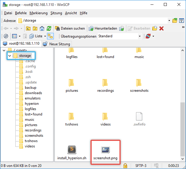

Wenn du dich z.B. mit WinSCP mit deinem Pi verbindest, findest du den Screenshot direkt im storage Ordner.
