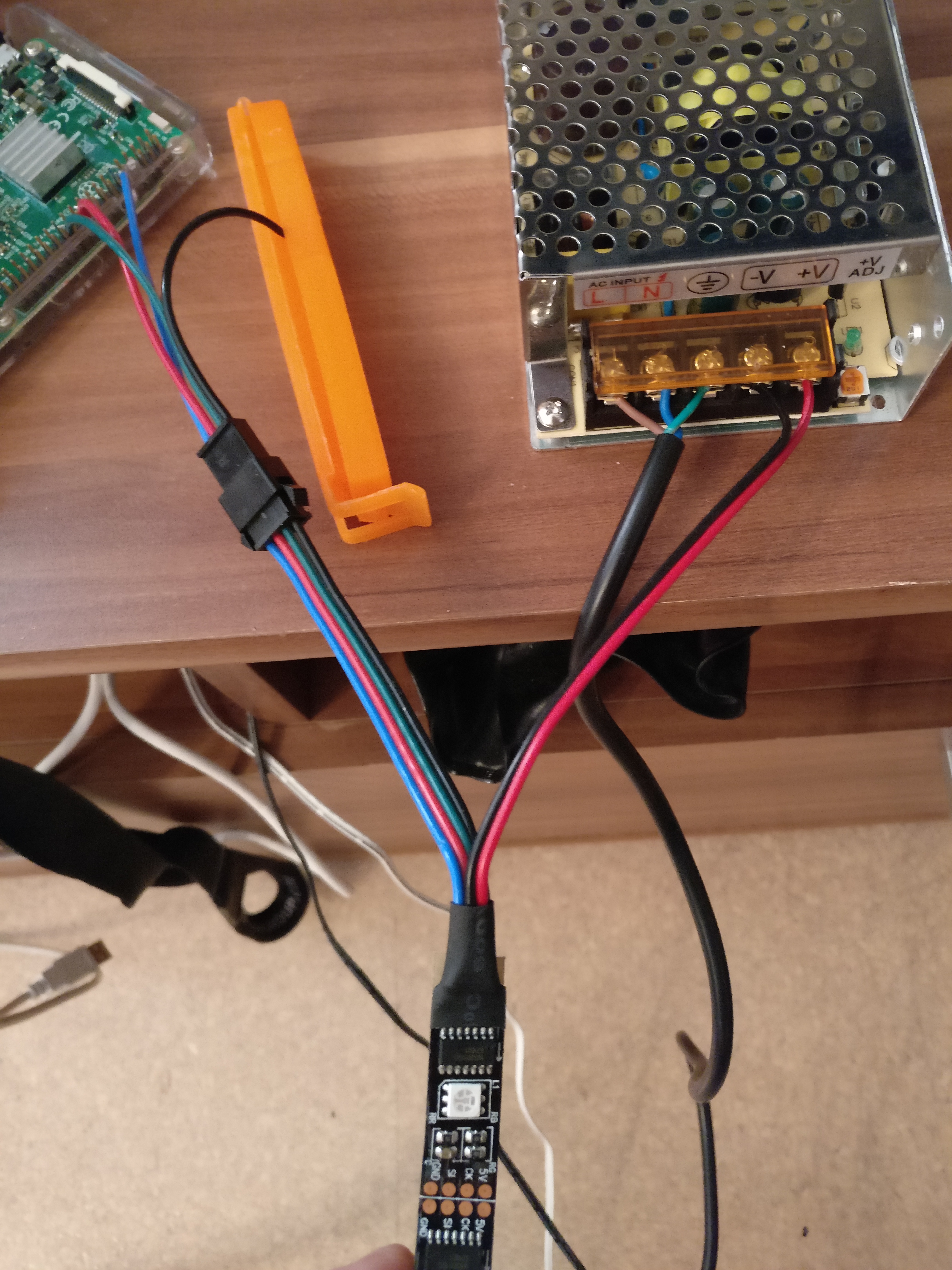

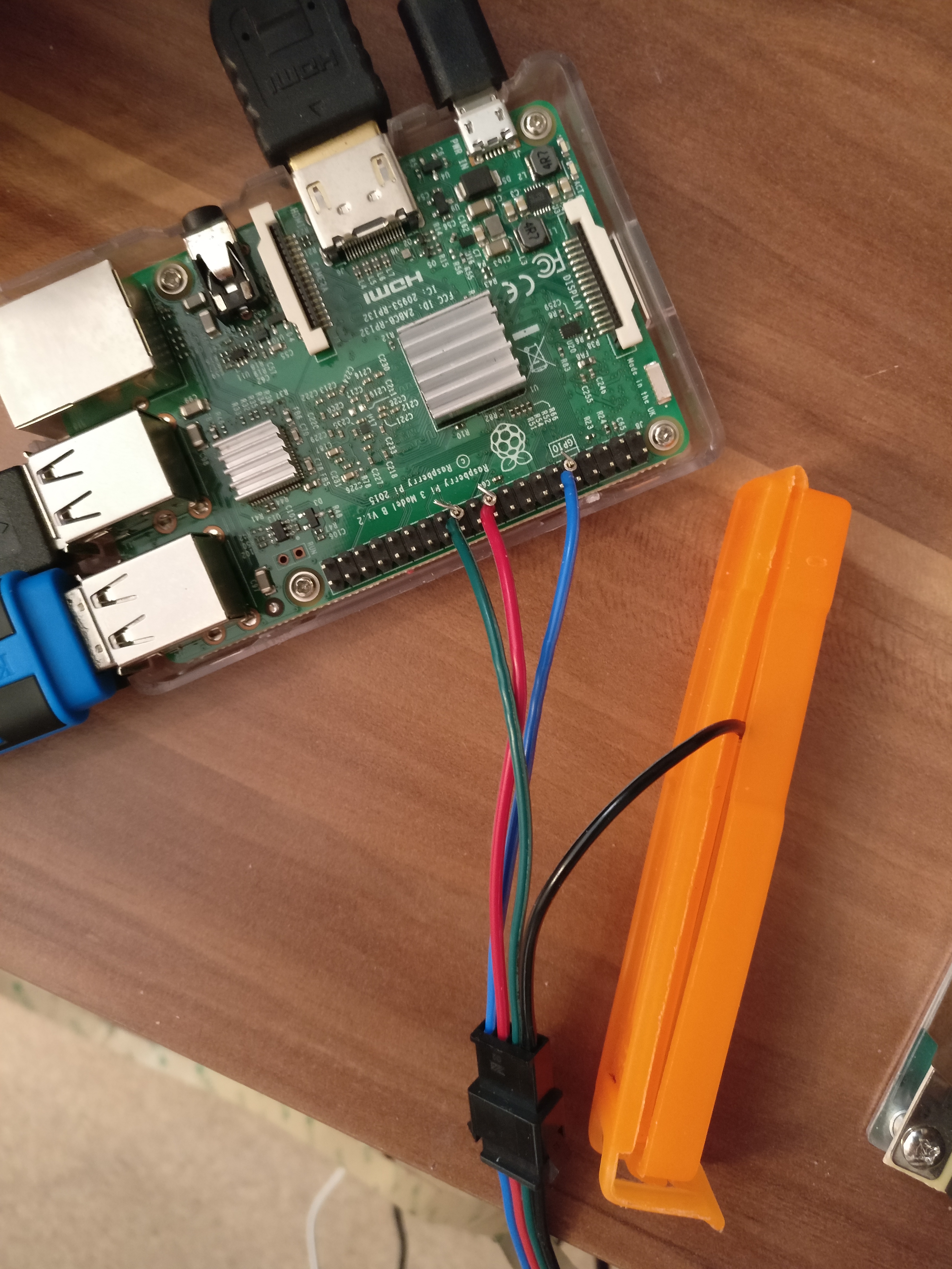

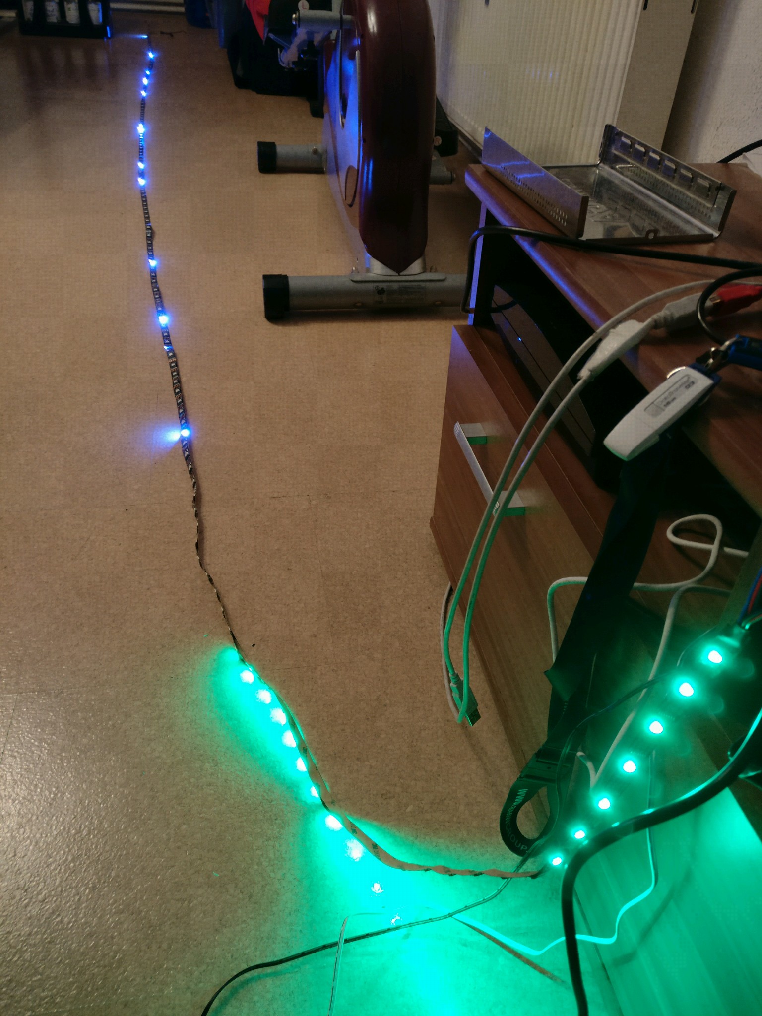

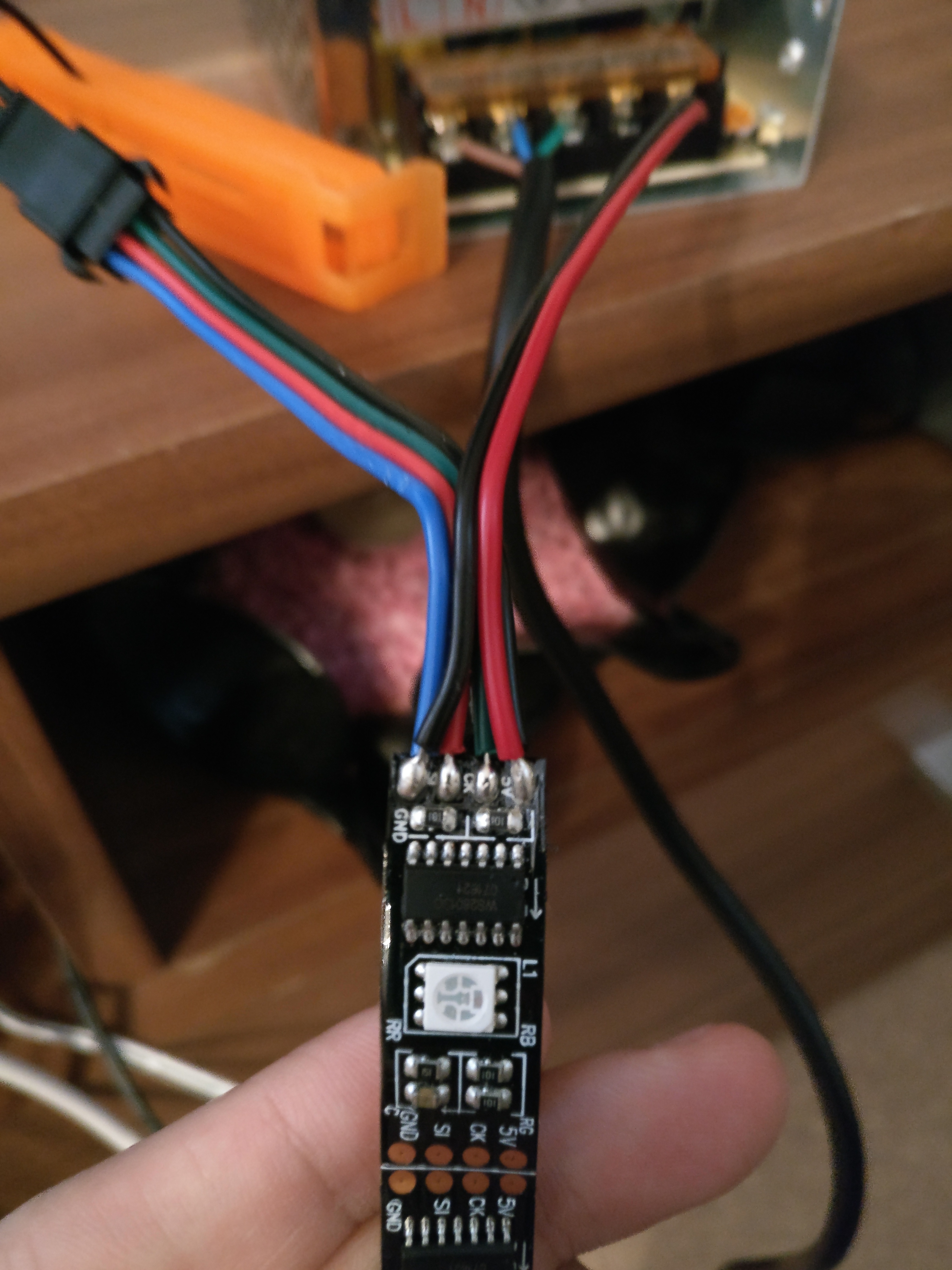

Wenn ich diese nun wie auf den Bildern ersichtlich anschließe, zuerst habe Ich dies nur an das Netzteil getan, leuchteten nur unregelmäßig LEDs wie auf den Bildern zu sehen.
Nachdem ich diese zur Steuerung an meinen Raspberry Pi angeschlossen und Hyperion konfiguriert habe, kann Ich per GUI Farben setzen und auch der Grabber kann während der Filme die Farben abfangen.
Nun zum Problem, egal ob manuell oder per Grabber, kann die LED Stripe nur die ungefähr ersten 15 LEDs ansteuern und in die gewünschte Farbe ändern.
die restlichen LEDs gehen aber nicht aus, sondern leuchten weiterhin so unregelmäßig.

Der Verkäufer meinte es sieht nach durchgebrannten LEDs aus, das Netzteil war jedoch in Ordnung und die Verkabelung wie auf meinen Bildern meiner Meinung nach auch.
Nun seid ihr gefragt, vielen vielen Dank.

Das klingt für mich nach einem Problem mit der Datenleitung. Denn wenn die LEDs kein Signal erhalten, wissen sie nicht was sie tun sollen und leuchten einfach willkürlich. Du sagst, dass die ersten 15 LEDs funktionieren und ab der 16ten LED geht es nicht mehr. Wie sieht denn der Übergang zwischen 15 und 16 aus? Ist dort eine Lötstelle?
Du könntest mal die Kabel nach der 16ten LED anlöten und schauen, ob dann die restlichen richtig leuchten. Falls das so sein sollte, dann ist wahrscheinlich die Nummer 16 defekt. Dann kannst du die rausschneiden und den Stripe neu löten.
Vielleicht hast du aber auch einen Fehler in der Konfiguratiionsdatei. Das können wir aber nur prüfen, wenn du uns diese zur Verfügung stellst.
