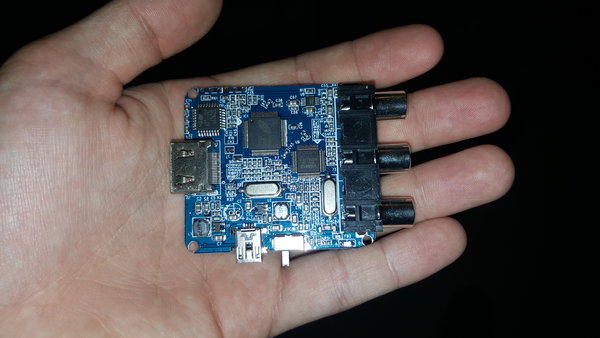

bei mir funktioniert das Ambilight am Raspberry Pi ohne Probleme, aber die externen HDMI-Geräte funktionieren nicht.
Ich habe mich an die Anleitung aus dem Blog gehalten, außer bei der erzeugten Hypericon-Datei, weil bei der neuen Version ja nur noch eine Datei benötigt wird.
Ich habe außerdem die gleichen Komponenten gekauft welche im Blog empfohlen wurden.
Das einzige was mich irritiert ist, dass auf "https://hyperion-project.org/wiki/II-V42L-Grabber-USB-Grabber" steht, dass der Logilink-Grabber nicht unterstützt wird, hier aber viele das Ambilight damit zum laufen bekommen haben.
Die Anleitung von "b2un0" habe ich auch schon befolgt.
Ich bekomme bei meinem Screenshot ein blaues Bild aber habe anscheinend den richtigen Chipsatz (Bild im Anhang) (sieht für mich zumindest wie der richtige aus).
Meine Hypericon Datei kommt direkt aus der Java-Applikation und läuft ja auch bei meinem Raspberry (ich kann leider keine Textdateien hochladen).
Ich sag schonmal im Voraus Danke .
