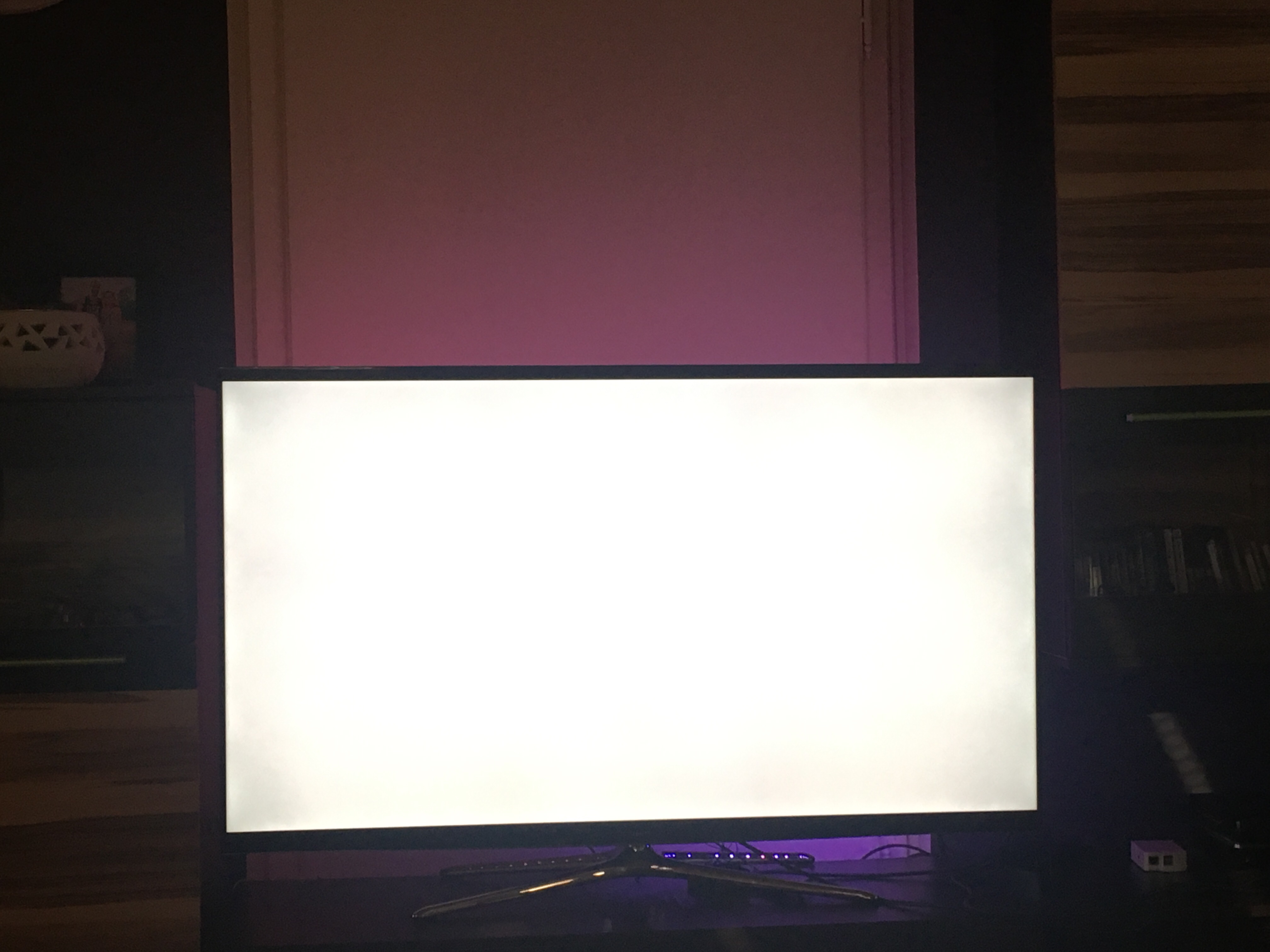

Hi,
Habe nun mein Ambilight fertiggebaut, für die Ecken habe ich diese Verbindungen hergenommen:
http://www.ebay.de/itm/391418023957?_tr ... EBIDX%3AIT
Sobald es über die obere Ecke geht (beginne unten Mitte etwas rechts vom Standfuß) leuchtet nur noch die erste LED (leuchtet immer schwach rot auf), der Rest bleibt aus. Hab schon einen anderen Verbindungsstecker versucht - ohne Erfolg leider.
LEDs in Hypercon sind eingestellt, 114 Stück
LEDs WS 2801 https://de.aliexpress.com/item/DC5V-WS2 ... 0.0.8y14r2

dann kanns ja nur noch im Stripe liegen. Hast du mal die funktionierenden gegen die nicht funktionierenden getauscht? Da kannst du ja sehen obs am Stripe liegt.

Ok - also folgendes:
Hab jetz mal testweise 1. mit 4. verbunden, da gehen alle, also
1-4-5 gehen alle einwandfrei
1-3-4-5 leuchten kurz an aber gehen dann aus
1-2-4-5 leuchten kurz an aber gehen dann aus
1-4-2-5 gehen alle einwandfrei
1-4-3-5 da blinkt die 3er erst paar mal auf dann geht nichts mehr, 1 und 4 leuchten weiter, 5 bekommt gar keine Daten
...das ist doch unlogisch oder??
Es funktionieren nur 1. und 2. LED Stripe
21. Jan 2017, 14:49
Klingt etwas unlogisch. Aber vermutlich ist die erste LED des Teiles 3 defekt. Orbit hat recht ! Aber zunächst würde ich die LED nicht abschneiden, sondern mit einem Kabel oder Klemme Data&Clock überbrücken. Kann ja auch zur Not mal einer kurz festhalten und das Kable drauf drücken...........
War denn alles gut, als du das vorher ohne Aufkleben auf dem TV mal ausprobiert hast ?
Diese Eckverbinder sind m.E. großer Mist ! Wie will man da den Kabel-Wust in der Ecke verbergen ? Und abgesehen davon sind die Kontakte sehr unzuverlässig. Am besten lötet man kurze Kabel an, mit einer Schleife nach innen.

Also danke für die Hinweise erstmal..
glaub mittlerweile zu 95% dass es diese blöden Verbindungskabel sind. Hab jetzt alles nochmal durchprobiert und am Schuss hab ich an den Steckverbindungen gezogen und etwas rumgefimmelt, und da ging dann sogar die große Leiste Nr. 3 ..
Also diese Kabel sind absoluter Schrott. Ich denk mir aber für was die dann überhaupt hergestellt werden wenn nich für den Zweck LEDs zuverlässig zu verbinden?

Also funktioniert :) hab die Teile jetzt noch angelötet, Bäm.

Da meine Config oben schon steht - beim Weißabgleich hab ich standartmäßig einen leichten lilanen Ton und wenn ich das mit der Hyperion App einstellen will fängt das ganze zu blinken an... mach ich etwas falsch? Bin um jeden Tipp dankbar :)
