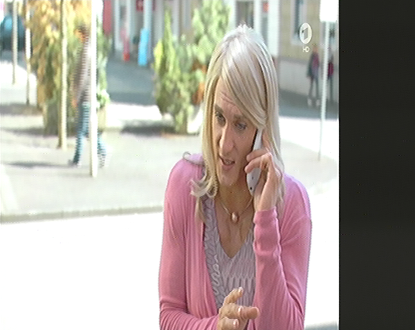

Spiele ich ein Signal vom Telekom Entertain Receiver MR-400 zu, ist das Bild "zu schmal" - rechts vom eigentlichen Bild ist ein dicker schwarzer Balken:
hyperion-v4l2 -v PAL --screenshot --crop-left 22 --crop-right 20 --crop-top 19 --crop-bottom 17
hyperion-v4l2:
version : V1.03.2 (brindosch-99d9396/d3713a8-1469452981
build time: Jul 25 2016 06:54:40
V4L2GRABBER INFO: width=720 height=576
V4L2GRABBER INFO: started
V4L2GRABBER INFO: stopped
Ergibt:

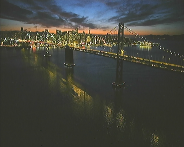

Spiele ich ein Bild vom Apple TV 4 zu, passt es:
Der Fernseher zeigt beide Signale in "Vollbild" an.
