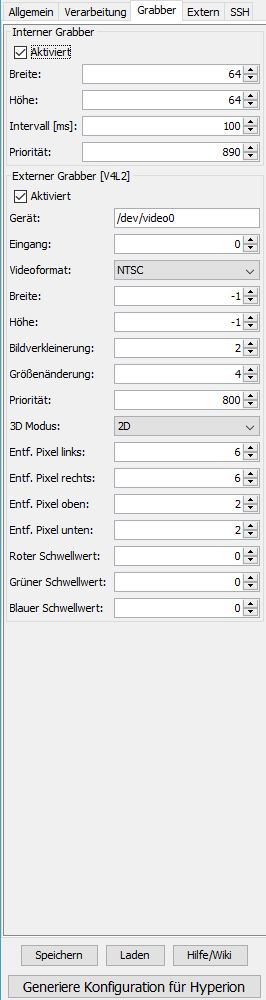

5.Screenshots des Hyperion GUI Tools womit du deine LEDs konfiguriert hast (von jedem Tab einen)
Ebenfalls im Google Drive-Ordner

Grabber Einstellungen und Screenshots gemacht.

Ich sehe gerade dass du den internen und externen grapper beides angehakt hast. Dass funktioniert nicht.
