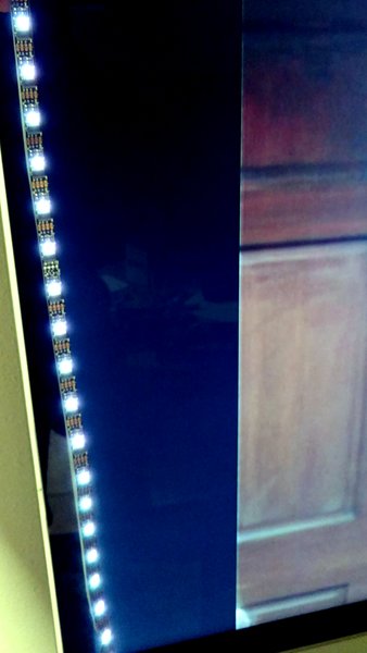

Mein Ambilight funktioniert soweit, nur es leuchtet eben bei schwarzem Bildschirminhalt weiß, siehe Foto. Sobald der Inhalt nichmehr Schwarz ist sondern eine Farbe hat, leuchten die LEDs auch wieder in der Farbe.
Nur eben bei schwarz und gräulichem nicht...
Jemand eine Idee woran das liegen könnte?
Danke im Voraus für Hilfe!
By the Way: ich hatte einen Billigeren Grabber gekauft der aber auch den Fushicai Chipsatz hat. Ich habe Mal testweise den Converter abgeschaltet. Dann leuchten einzelne LEDs total zufällig auf und ab. Sind das Störungen vom Grabner? Sollte ich doch den teureren von Aki kaufen?
