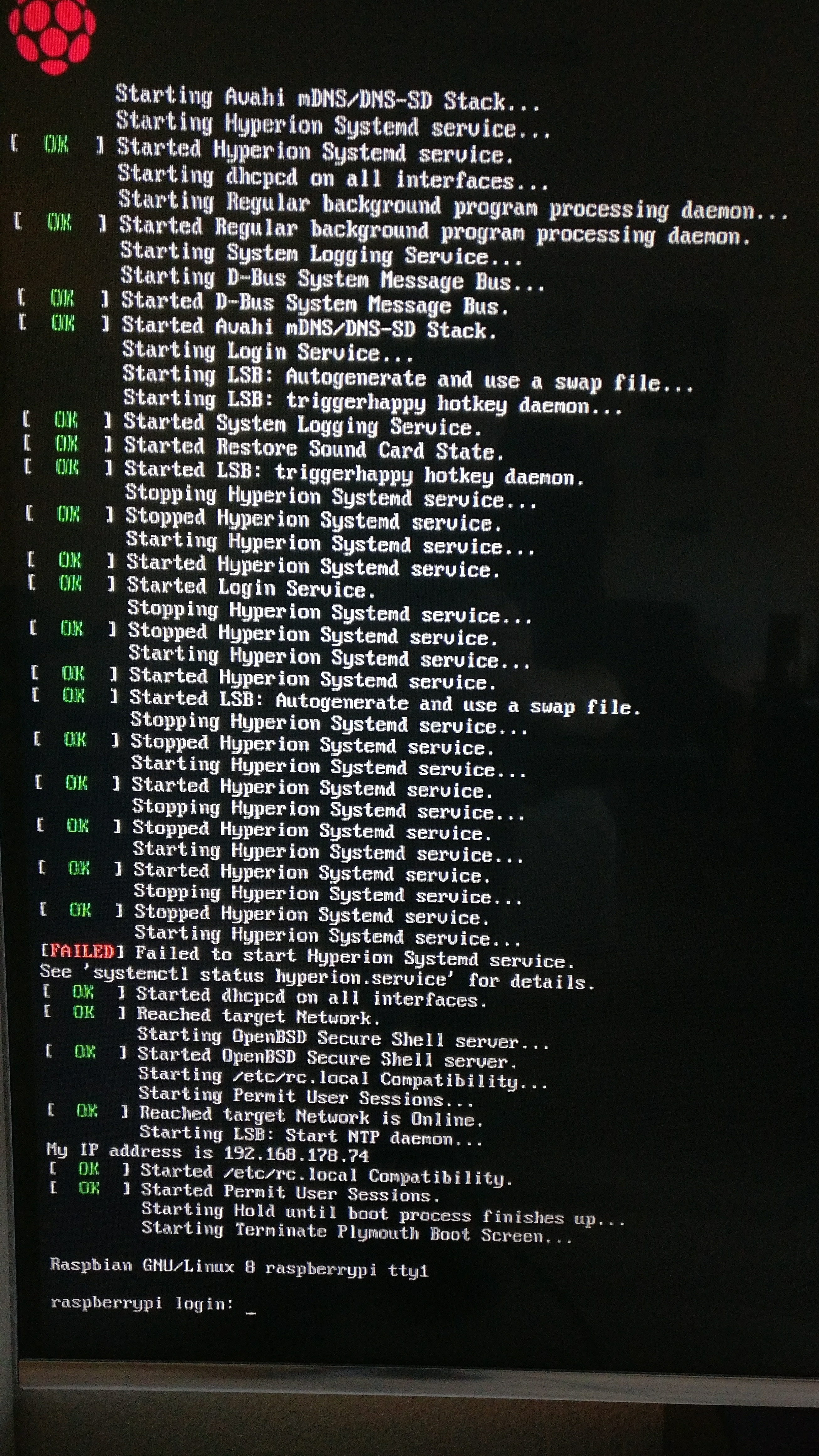

Habe ein Problem mit meinem Ambi. Die LED´s werden nicht angesteuert.
Habe alles nach diesem Tut aufgebaut. http://powerpi.de/ambilight-fuer-jedes- ... anleitung/
Habe einen Raspberry Pi 1 Modell B
Habe dieses Image genommen, da es klein und vorkonfiguriert war. http://www.forum-raspberrypi.de/Thread- ... -tv-beamer
Hatte auch schon alles am laufen, wollte nur ein Image mit Grafischer Oberfläche haben, habe daher RASPBIAN JESSIE WITH PIXEL installiert, aber nichts geht mehr. Weder mit dem ersten Image noch mit RASPBIAN JESSIE WITH PIXEL, auch nicht mit RASPBIAN JESSIE LITE.

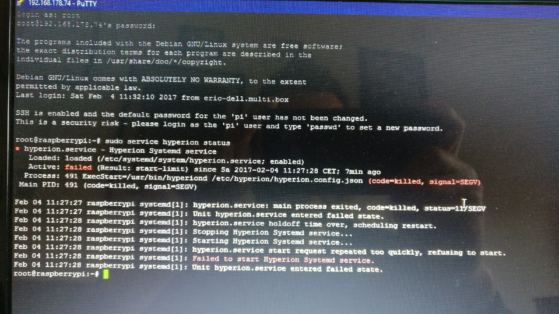

Ändere ich nichts an der hyperion.config.json kommt am Anfang der Regenbogeneffekt, aber LED´s werden nicht angesteuert.
Ändere ich die hyperion.config.json über HyperCon und spiele diese danach ein, startet der Raspberry Pi mit der Fehlermeldung "Failed to start Hyperion Systemd service", und nichts geht mehr. Nicht einmal der Regenbogen am Anfang.
