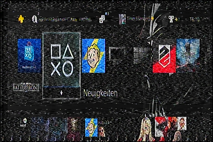

Hallo zusammen, nachdem ich mich nun lange durch das Forum gewühlt habe und die Anleitung wieder und wieder gelesen habe, komme ich nun doch an einem Punkt nicht weiter.
Zuerst: Ambilight in Kodi funktioniert 1a!
Brauche aber das Ambilight nur von der externen Quelle, das funktioniert nur so halb. Im Playstation Menü zB flackern die LED, obwohl sich am Bild nix ändert.
Also habe ich nach Anleitung mal einen Screenshot erstellt, wie der Grabber das Bild sieht. Das habe ich angehangen. Muss ich wohl noch anpassen (crop und so)aber ist dieses "Rauschen" natürlich oder ist das was im argen?
Vielen Dank schon einmal

Ich hab nun mal zumindest in der config auf PAL umgestellt. Jetzt ist das Bild nicht mehr so verzerrt. Das Rauschen bleibt weiterhin bestehen. Habe auch schon an Kabeln getauscht, was zu tauschen geht, aber das hat nichts geholfen. Das Ambilight erkennt das Rauschen definitiv, deshalb flackern dann die LED zB in dunklen Bereichen.
Hat jemand noch eine Idee?

So, hab das Rauschen wegbekommen, hatte den Grabber an einem USB Hub, das wollte er wohl nicht. Direkt dran, geht.
