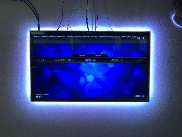

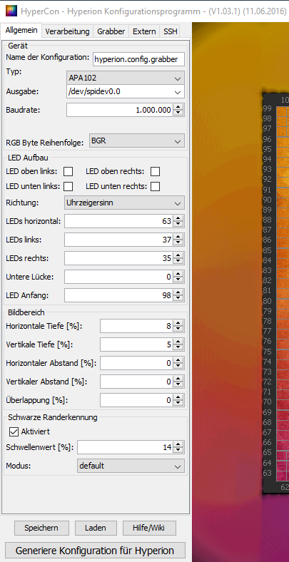

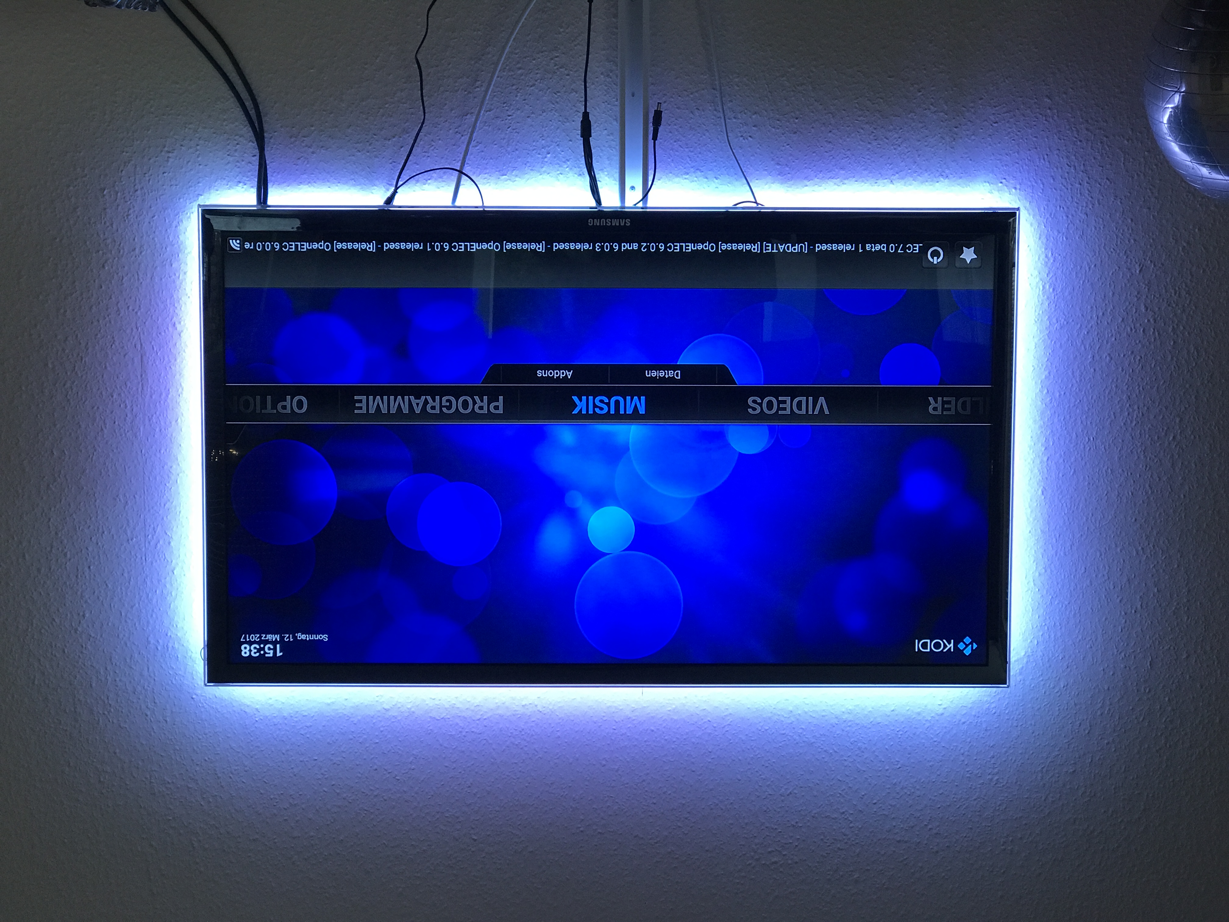

mein Ambilight für externe Quellen sowie den internen Grabber funktioniert nicht. Meine Symptome sind.
a. keine Steuerung möglich, es leuchten alle LEDs in weiß. Dies tritt bei beiden hyperion.config.json (interner und auch externer Grabber). Verwende die Dateien selbstverständlich separat.

1. LEDs sind bei mir die APA102 mit 60 LED/m von AliExpress. Oben und unten jeweils 63, links 37 und rechts 35. Also 198 LEDs.

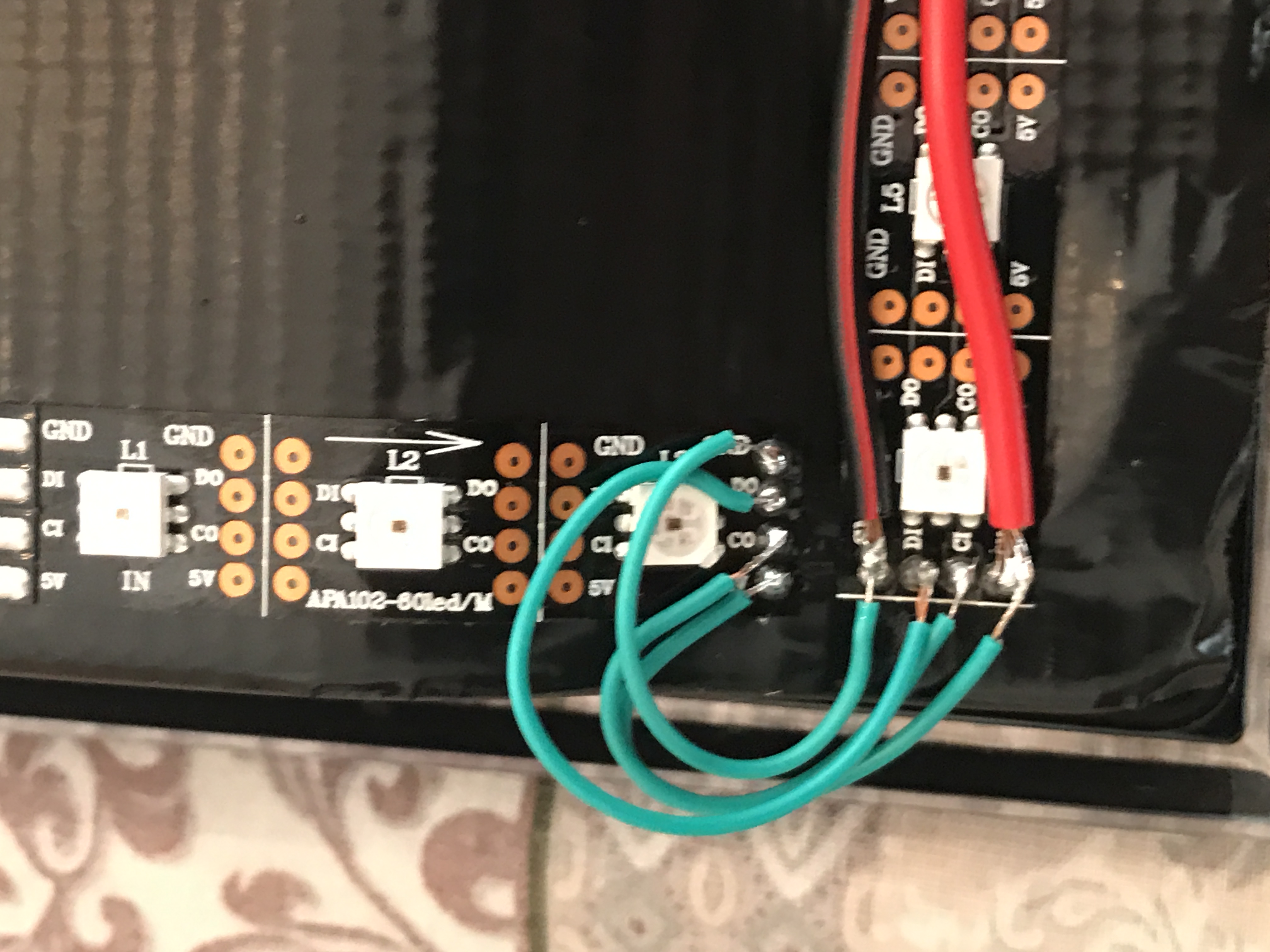

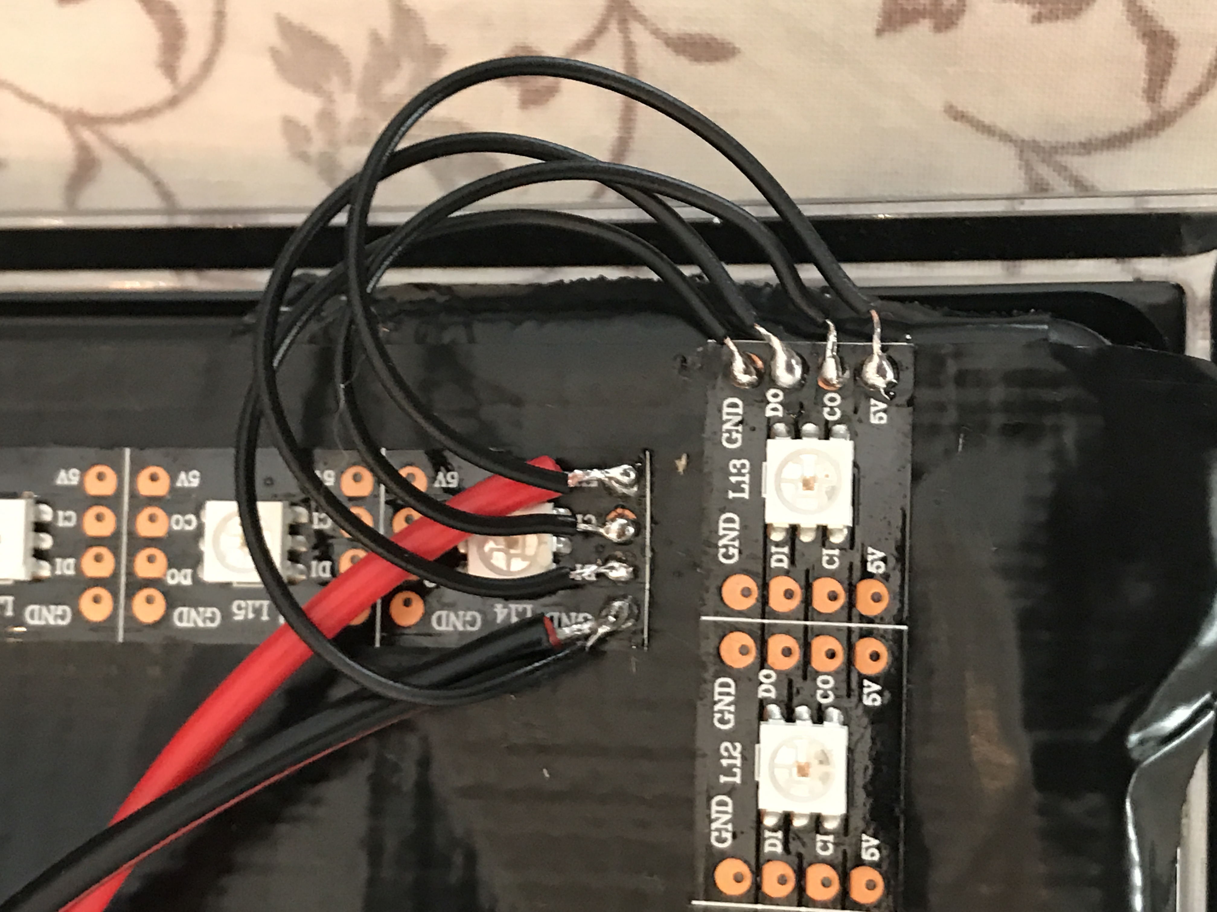

2. Fotos von meiner Verkabelung vom RPi3 zu den Stripes habe ich nicht. Dazu sind einfache Jumperkabel im Einsatz, die ich zusammengesteckt habe. Am Pi sind sie ebenfalls gesteckt und an den Stripes sind sie gelötet.

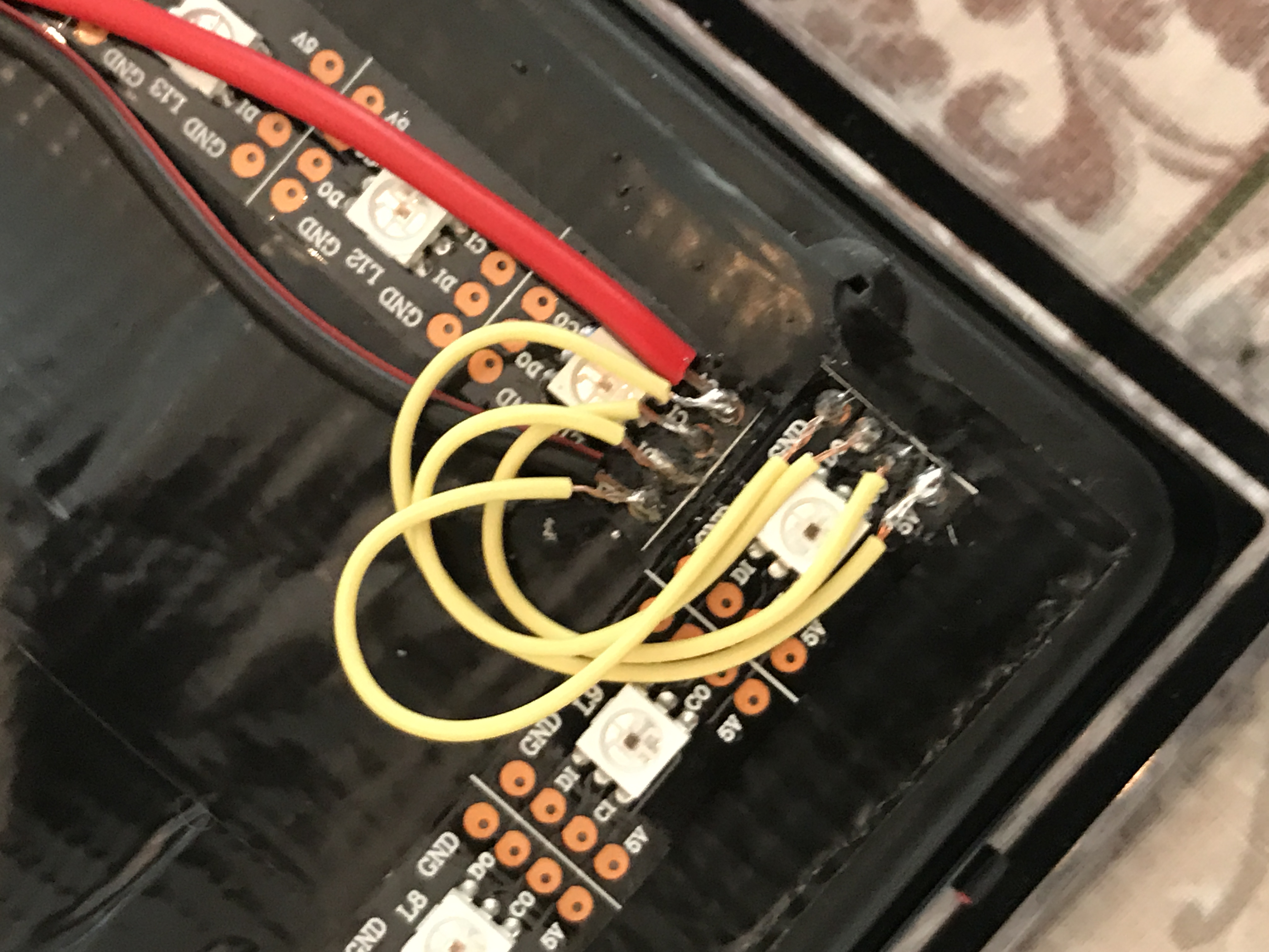

Die Stromversorgung läuft über DC-Hohlbuchsen. Meine Stripes fangen, von hinten auf den Fernseher betrachtet unten links an. Laufrichtung der LEDs ist korrekt. Es wird in vier Ecken Strom eingespeist. Es besteht keine Verbindung zwischen dem ersten und dem letzten Teil der Stripes (weder Strom noch Daten). Da auch alle LED leuchten, habe ich nicht das Gefühl, dass hier Hardware-seitig was nicht läuft.

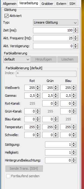

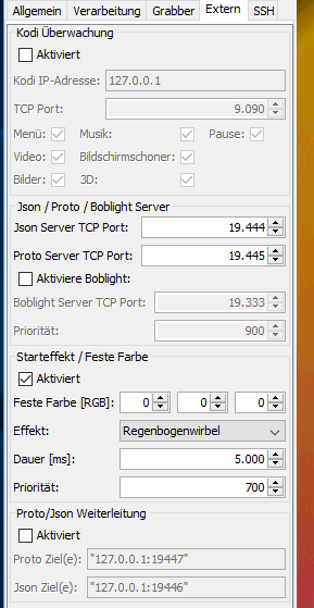

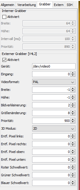

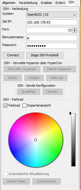

5. siehe Screenshots
6. von vorne betrachtet ist meine erste LED unten rechts montiert

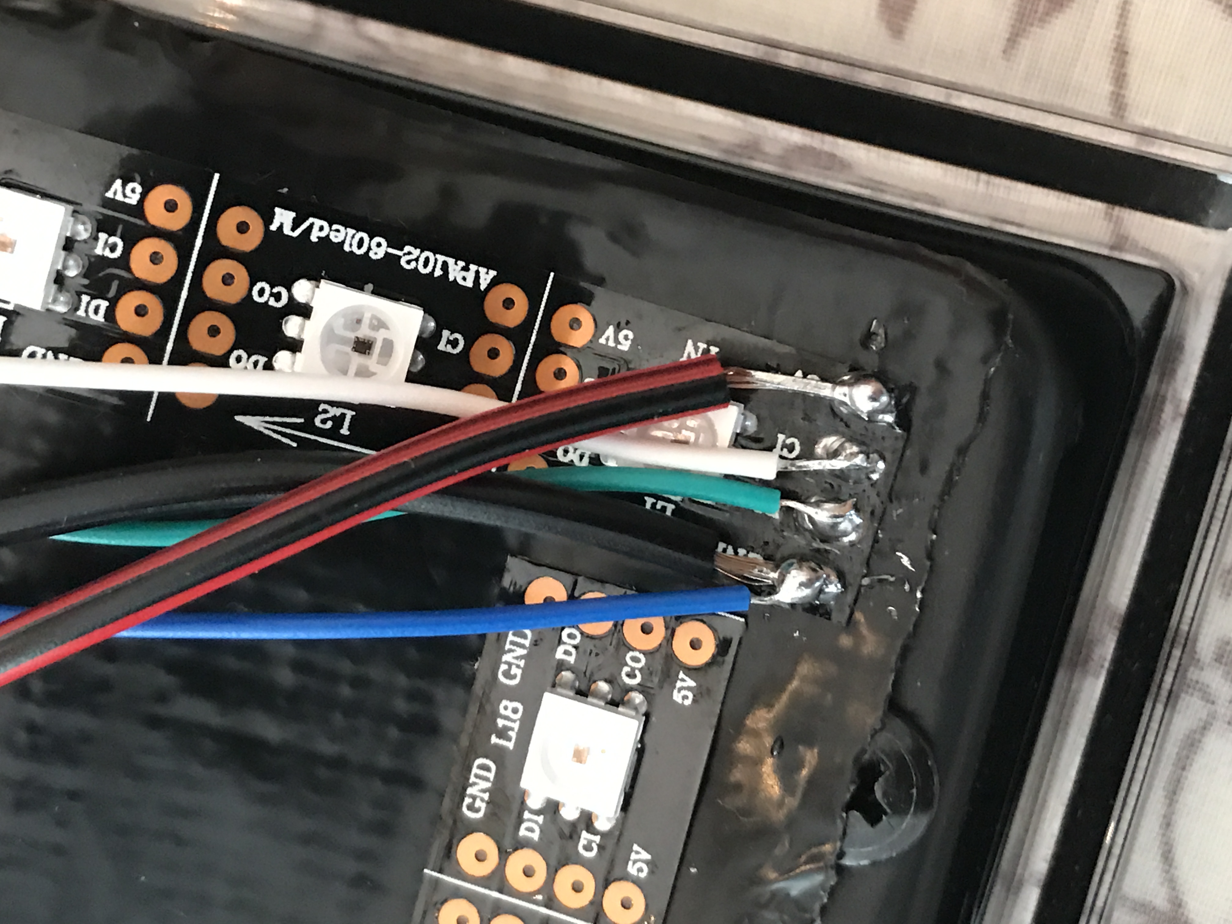

Hier noch ein paar ergänzende Fotos meiner sicherlich nicht schönen aber durchaus zweckmäßigen Lötstellen :)

Das bedeutet du hast dauerhaft ein weißes Bild? Wird am Anfang der Regenbogeneffekt angezeigt?
Wenn es vorher mal (farbig?) funktioniert hat, und du danach neu verkabelt hast, würde ich rein logisch darauf tippen, dass die Verbindung zwischen pin19 und 23 und dem Anfang der Streifen nicht funktioniert. Darüber werden soweit ich verstanden habe die FarbInfos gesendet, und wenn nur Strom ankommt, müsste alles wie in deinem Fall weiß leuchten?! Korrigiert mich wenn ich das falsch sehe...

ja, ich habe dauerhaft ein weißes Bild aber der Regenbogeneffekt wird nicht angezeigt.
Wenn die Verbindung zwischen den Pins nicht steht, dürften die Stripes doch gar nicht leuchten, oder? Ohne den Pi, quasi nur mit Strom leuchtet sonst ja auch nix. Ich habe div. Jumperkabel für die Verbindung zwischen Pi und Stripes zusammengesteckt. Kann es daran liegen? Wenn ich mit meinem Multimeter messe, habe ich immer Durchgang.

Meine Elektrokenntnisse halten sich leider in Grenzen, war halt eine Vermutung. Ich habe nach meiner Testkonfiguration nämlich auch angefangen, die entsprechenden Kabel zu teilen, mit Steckern dazwischen usw. Danach hatte ich nur noch Farbprobleme (wenn auch nie komplett weiß). Habe jetzt jeweils direkt ein Kabel an den Pi-Pin und den Strip gelötet und alles ist gut. Kannst du evtl mal ein Screenshot von der ersten Hypercon Seite hochladen?

Was für Screenshots meinst du? Ich hab doch oben im Beitrag alle Screenshots gepostet.
Meine Verbindung zwischen Pi und 1. LED habe ich per Jumperkabel realisiert. Am Pi gesteckt und am Stripe gelötet. Hatte bei meinem ersten Anlauf damals auch super funktioniert, sogar mit denselben Kabeln. Keine Ahnung was jetzt anders ist, aber es leuchtet einfach nur weiß und reagiert auch nicht.

Ich hab mich heute mal wieder an das Projekt gewagt. Mittlerweile konnte ich den Fehler etwas eingrenzen. Das Problem mit dem HDMI-Splitter habe ich gelöst bekommen. Will heißen, ich hab nun ein Bild vom Grabber, wenn ich in Hypercon "das Bild vom Grabber hole".

alle LED leuchten in etwa einfarbig, sie lassen sich aber weder über Hypercon noch über die Hyperion App steuern.
Habe nun mal gemessen wie viel Spannung an den entsprechenden Einspeisepunkten ankommt. Sind immer 3,6-4,1 V. Ist das nicht eigentlich viel zu wenig? Die Screenshots und Bilder sind noch immer aktuell. TV ist aktuell abgehangen. Bei Bedarf kann ich also auch weitere machen.
