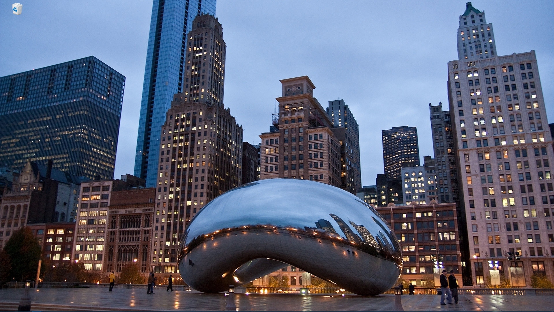

In den wenigen Sekunden in denen es funktioniert und wenn ich einen Screenshot mache wie hier beschrieben, wird alles korrekt angezeigt.
Hier ist der Screenshot vom Grabber und im Anhang ist ein Screenshot vom Monitor am PC
