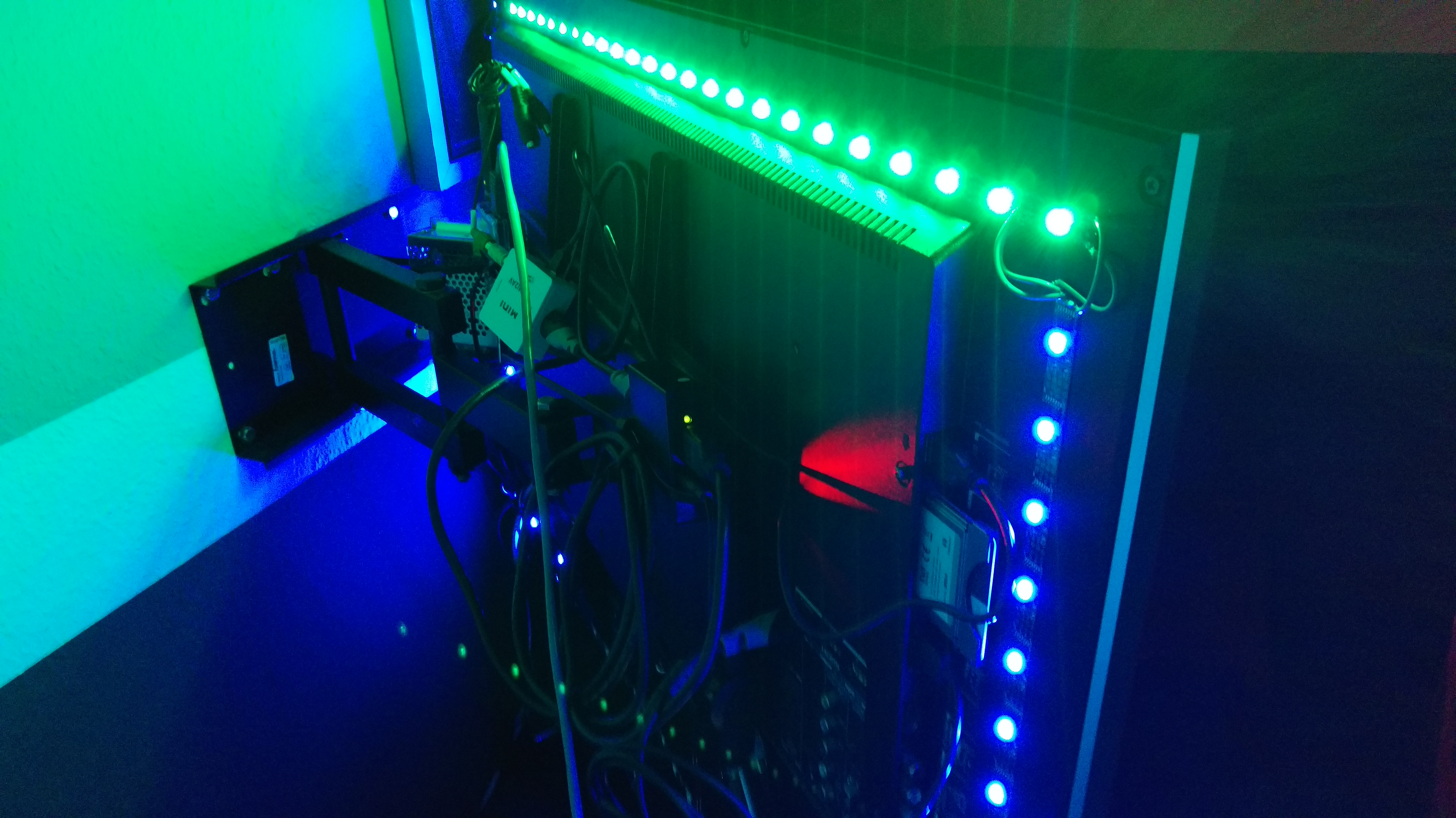

Ich selber habe so meine Probleme mit der Hyperion Software. Zum richtigen ausrichten der LED's habe ich die Testbilder von Aki benutzt und dabei festgestellt, dass bei dem blauen und grünen Bild die vertikalen LED's umgedreht leuchten. Sprich, bei grün sind die vertikalen LED's blau und bei dem blauen Bild ist es umgedreht. Rot und weiß funktionieren tadellos. Das RGB Bild wird bei den horizontalen Farben richtig dargestellt und das rot wird auch vertikal richtig dargestellt.
Kann mir da jemand einen Rat geben bitte?
LG Martin
(sagt nichts zur Verlegung der Komponenten, dass wird noch geändert)
