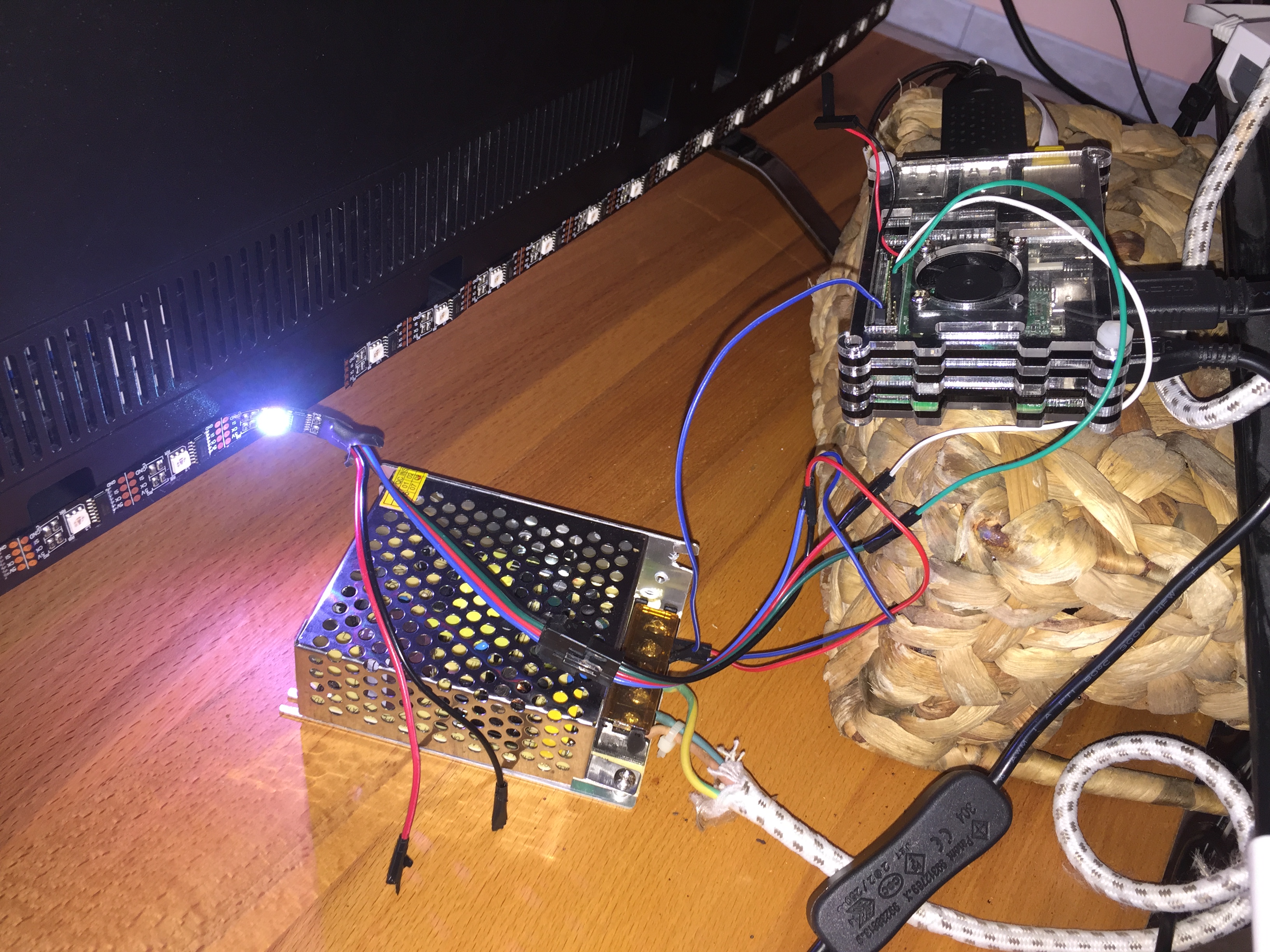

Zu meinem Problem: Ob nun mit dem Grabber oder nur mit Kodi ohne dem Grabber leuchtet bloss immer nur die erste LED in weiß.

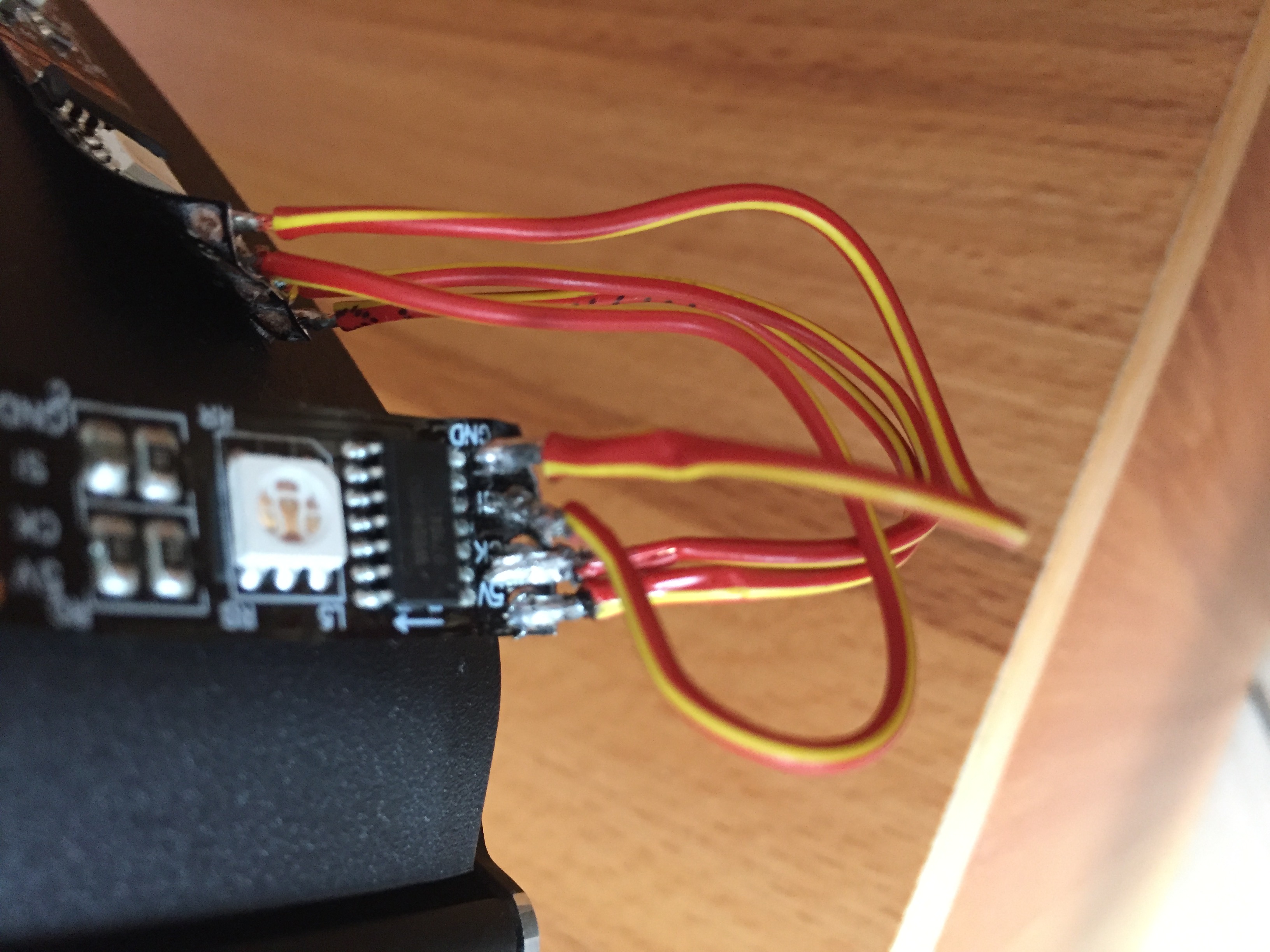

Bevor ich die LEDs an meinen Fernseher ran gelötet habe habe ich das Ding mal Testweise probiert und auch da hatte ich anfangs Probleme bis ich das endlich hinbekommen habe. Sogar die Anbindung mit dem Grabber. Dazu vielleicht noch mal eine kurze Erklärung wie ich meine Steuerung aufgebaut habe:

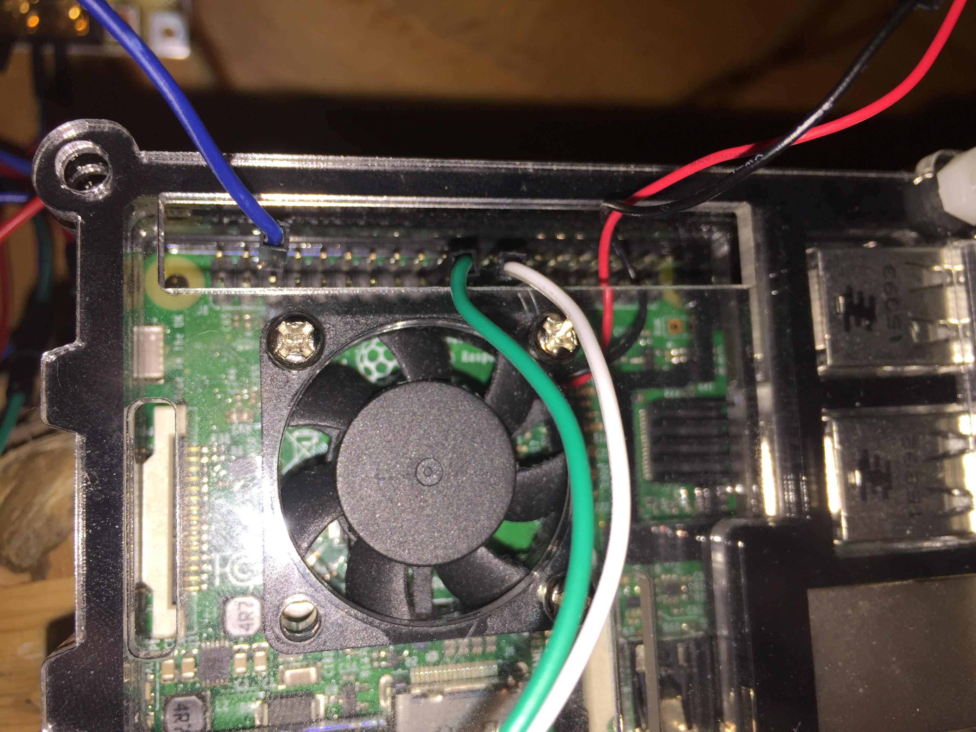

vom Grabber aus gehe ich direkt an den Scart Anschluss von meinem Fernseher, da ich einen Internen Satelliten Receiver habe. Es hat sogar mal funktioniert...
Als ich den fertig verlötet habe, steckte ich als an und es leuchtete tatsächlich auch alles nur nicht unbedingt in den richtigen Farben. Dann löste ich alles vom Strom und Puff gar nichts ging danach. Bloss eine LED mehr nicht.

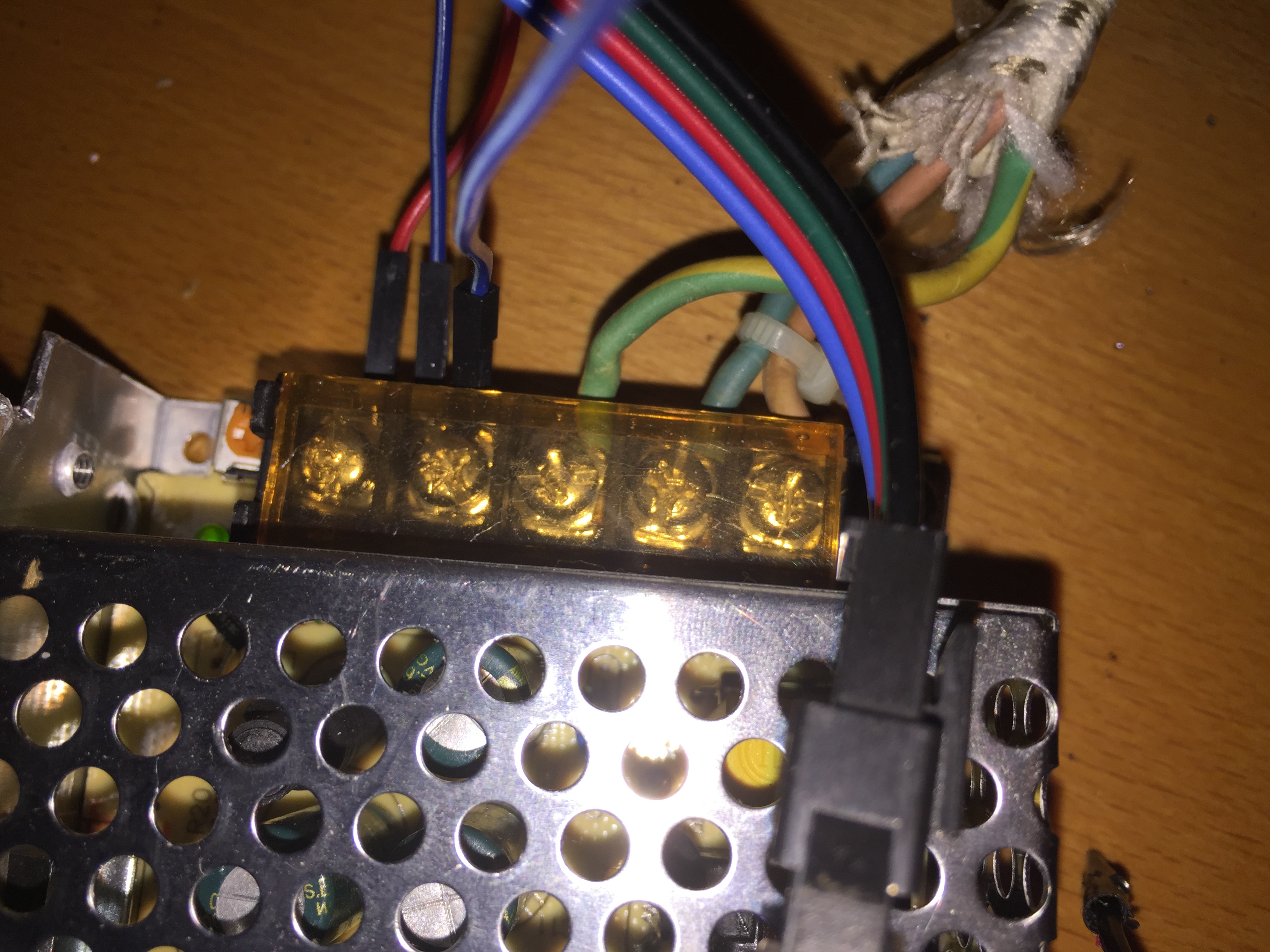

Ich habe am Anfang und am Ende Spannung gemessen, beide haben 5V.
Verdrahtung habe ich geprüft und festgestellt dass kein Kurzschluss vorhanden ist.
Wenn ich mal mit dem Finger an den Bus gehe (Ich weiß eigentlich darf ich das nicht) blitzen die zugehörigen LEDs auf und leuchten dann so lange weiß bis ich los lasse. Demzufolge komme ich zu den Entschluss dass die LEDs in Ordnung sind.

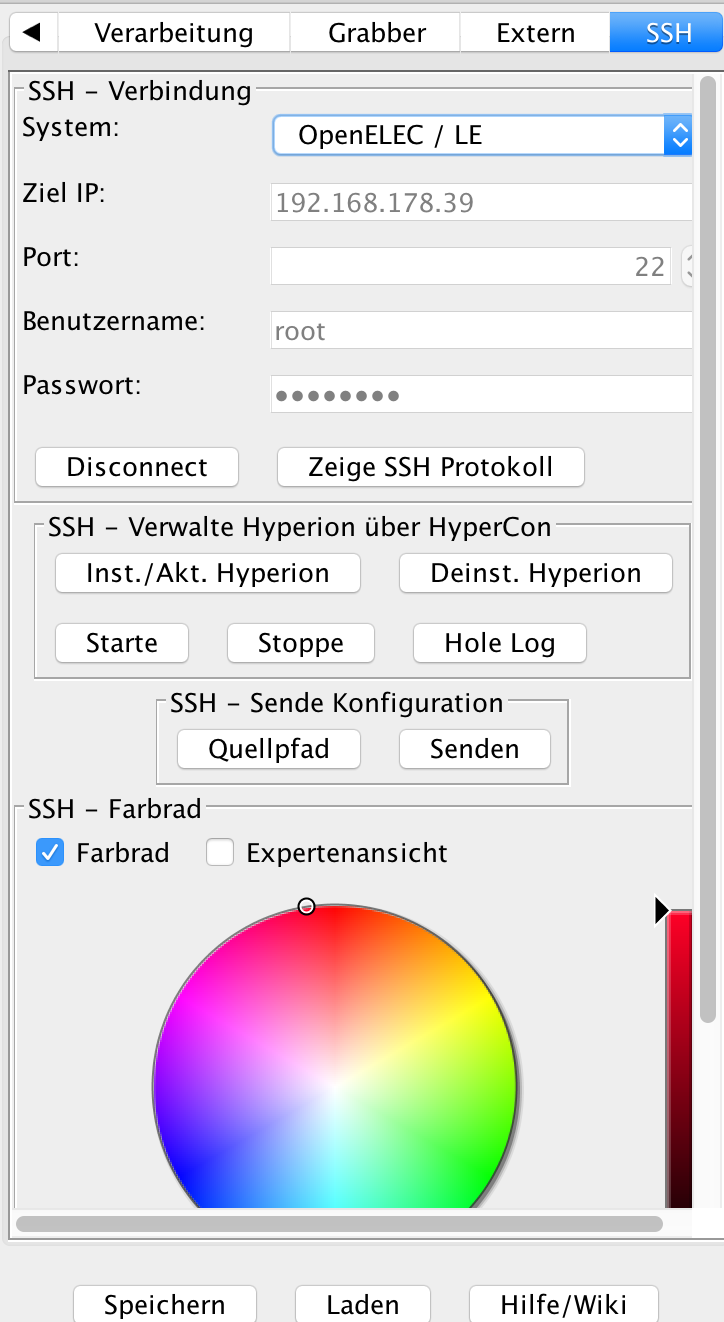

Als Hyperionversion nutze ich 1.03.1

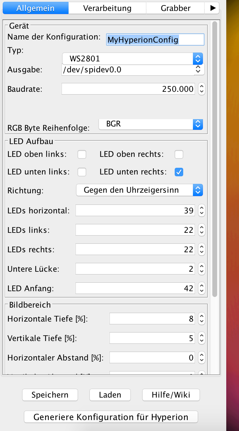

Insgesamt sind es 121 LEDS

// Created with HyperCon V1.03.1 (11.06.2016)
"type" : "ws2801",
"rate" : 250000,
"colorOrder" : "bgr"
