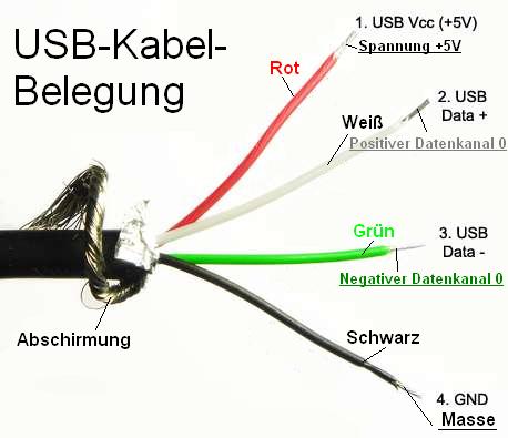

Hier das USB Kabel: Eigentlich sind die Adern etwas dünn, aber es funktioniert bei mir problemlos. Besser ist jedoch ein spezielles Kabel für USB auf Stromversorgung. Gibts z.B. bei Reichelt.
Positiver Nebeneffekt: durch die Grundlast (RPI3) am NT, wird das Spulenfiepen deutlich reduziert.

Hi,
ja, genau so sieht meins auch aus. habe ein einfach USB zu Micro USB abgeschnitten.
Die Kabel sind in der Tat sehr dünn - da will ich nicht unbedingt 2,5A durchjagen.

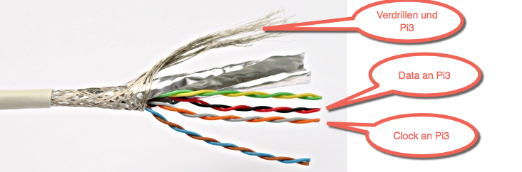

Ethernet:
So korrekt ?

Zum Bild: Ja, eine Leitung für Cl&Da nehmen. die jeweils verdrillte andere Leitung mit dem Geflecht verlöten und auf Masse (-5V) geben. Natürlich auf der anderen Seite zum Stripe auch genauso verlöten.
