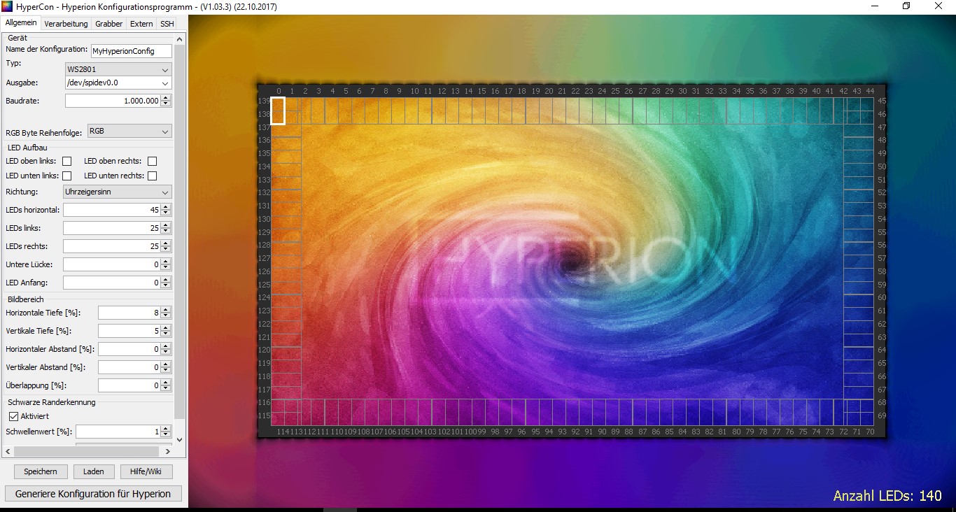

Wie man sehen kann werden die LEDs bei mir auch falsch angesteuert. Oben rechts ist es im TV dunkel aber die LEDs leuchten. Auch unter dem Kopf ist es beleuchtet.
Hier kann man auch gut erkennen dass das Orange viel zu weit links ist. Was kann ich da machen dass die LEDs richtig angesteuert werden.

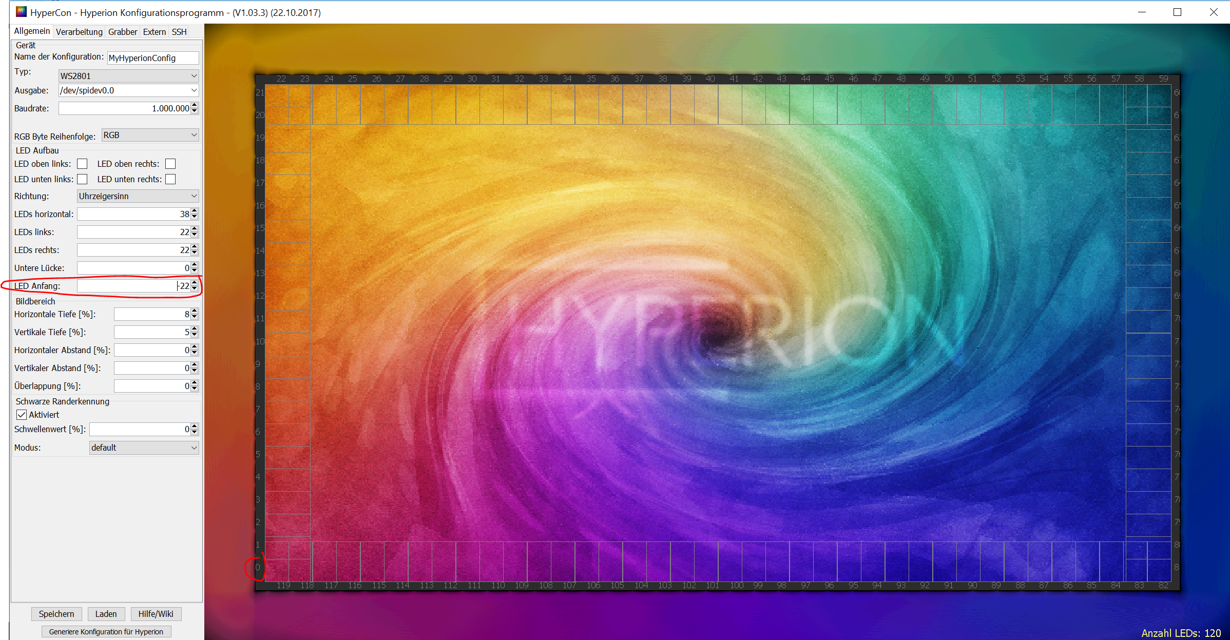

Die Position der ersten LED ist bei dir falsch eingestellt. Mach mal nem Screenschot aus dem Hyperion Tool . Wo fängt dein LED Stripe hinten am TV an?
Du musst die Position so weit verändern, biss die LED "0" dort ist, wo dein LED-Stripe beginnt
Desweiteren hast du ja noch in der Config alle werte so ziemlich auf Standard gelassen. Musst du halt etwas anpassen, falls die Farben nicht richtig passen. So sieht zum Beispiel meine Config mit WS2801 LEDs aus:

Hier mal die allgemeine Einstellung und die anordnung meiner LEDs.
Marci_Marc
Beiträge:293
Registriert:17. Mar 2016
Fehlerhafte LED Ansteuerung?
3. Jan 2018, 17:14
Und mit dieser einstellung sind die Farbbereiche bei dir so versetzt? Die 0 is ja richtig oben links, wenn da der LED Stripe beginnt.
Ich würde dann einfach mal den start des LED Stripes ins Minus setzten, so auf Minus 8 und gucken, ob dann der Versatz weg ist. Ist aber schon komisch. Kannst du evtl nen Foto vom TV hinten machen, wo man die LEDs komplett ringsrum einmal sehen kann?
