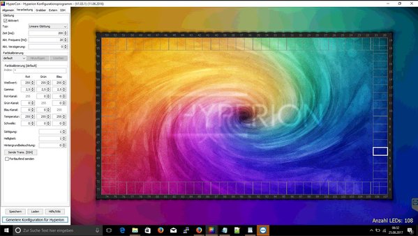

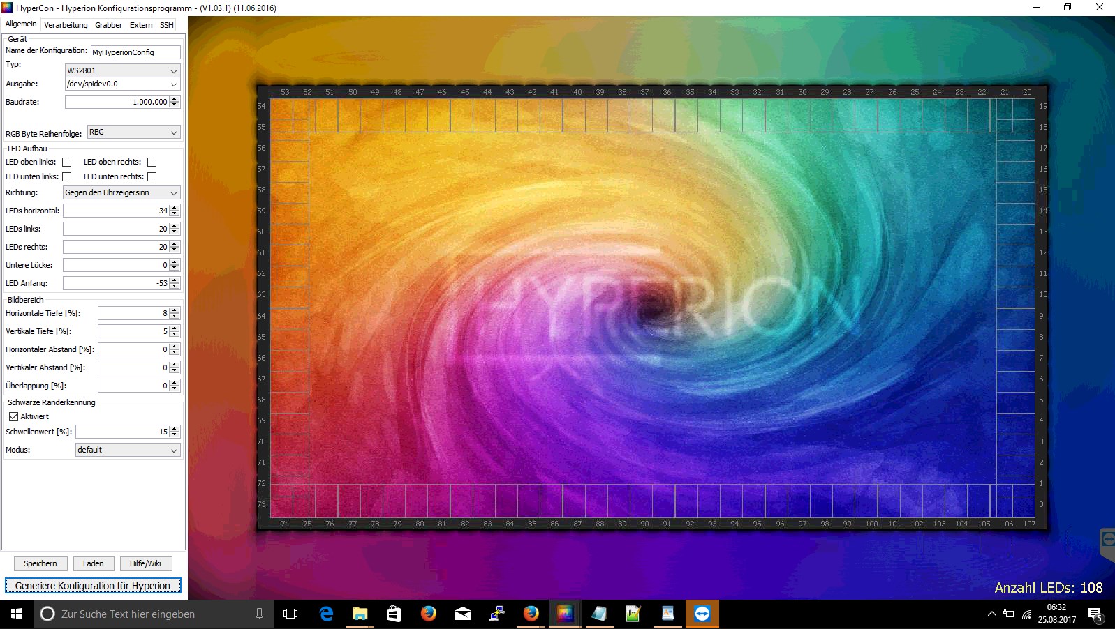

Moin,
ich habe nach meinem Umzug mein Ambilight neu gemacht. (Beim Umzug sind die LEDs kaputt gegangen)
Gesagt getan. Hab meine alten Komponenten (mit denen es zuvor lief) weiter verwendet und nur neue W2801 von alibaba bestellt. Nun ist aber ein Komisches Problem aufgetreten. Ich habe vertikal andere Farben als horizontal. Ist zb. das Testbild rot habe ich links und rechts die Farbe rot aber oben und unten ist sie blau. Ich verstehe das nicht so richtig wie das angehen kann.
Hat jemand eine Idee wie das zu beheben ist ?
Werde wahnsinnig hier. Hoffe ich konnte es einigermaßen verständlich rüber bringen.
PS: Die Konfig habe ich neugeamcht.

LED Stripe ist nicht LED Stripe. Es kann sein, dass sich nun die RGB Byte Order der neuen von der alten unterscheidet.

Versuch mal im Hyperion Konfigurationsprogramm die RGB Byte Reihenfolge zu ändern. Einfach alle Möglichkeiten testen. Das hat bei mir funktioniert

Hab ich schon. Wenn ich auf BGR schalte usw. ändern sich die Farben sind aber dennoch unterschiedlich. Ich habe meine WS2801 über alibaba gekauft und überlege ob es eventuell eine andere Charge sein könnte die die da zusammen geflickt haben. zb. 3m Charge 1 und 2m Charge 2 das eventuell der Input anders ist ? ist halt komisch das wenn ich rotes Bild habe, dass links und rechts rot leuchtet und unten und oben blau. Kann ich irgendwie das Signal ändern ? Also das ich die Seiten getrennt von oben und unten konfigurieren kann ?
Hab heute meine Raspi neu aufgesetzt und probiere es nachher mal neu zu Konfigurieren. Ich melde mich heute Abend oder morgen früh noch mal dazu.

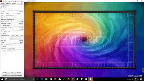

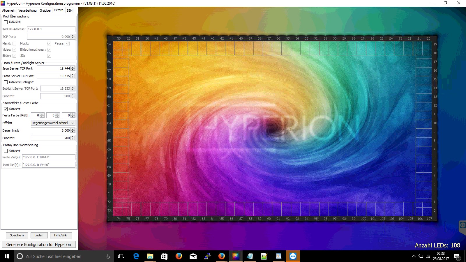

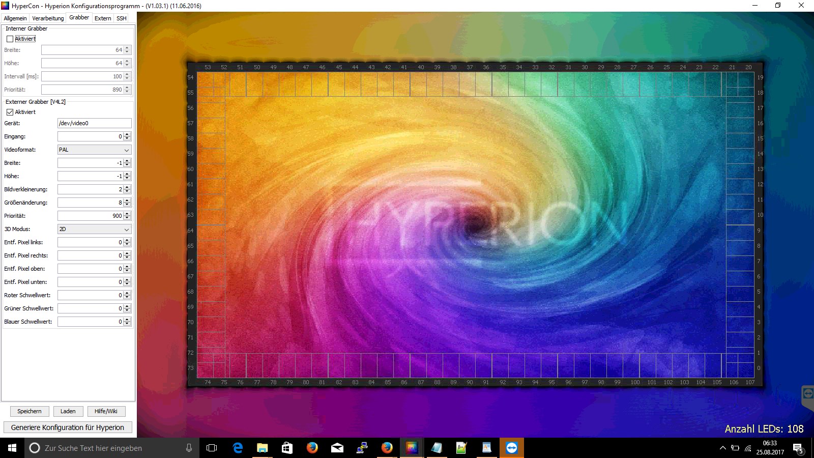

Hyperion:
https://picload.org/view/rwidgoww/2017- ... 9.jpg.html
https://picload.org/view/rwidglgr/2017- ... 4.jpg.html
https://picload.org/view/rwidglga/2017- ... 7.jpg.html
https://picload.org/view/rwidglgl/2017- ... 9.jpg.html

Vielleicht fällt ja was auf ? :roll:

Am Anfang deiner hyperion.config definierst du "RGB". Hier würde ich mal "RBG" reinschreiben. Dann kannst du dir in der Index -Liste eine Menge Zeilen sparen. Nur "BGR" Zeilen müssen drin bleiben.
Bist du sicher, dass deine beiden LED Stripe wirklich RBG und BGR als Byteorder haben ?
Warum es jetzt gar nicht mehr geht, würde ich vermuten die Config irgendwie beim Editieren verdaddelt zu haben.

Oh ja dachte ich hätte RBG angegeben. Ja beim durchtesten (hab es per App getestet) wurden die Seiten per RBG richtig angesprochen und die unteren haben auf BGR richtig angesprochen. Werde es heute Abend nochmal mit der geänderten Config testen und mich dann melden. :P
Danke für die Hilfe. Bin Neuling was Hyperionkonfig angeht. hoffe es funktioniert jetzt :roll:
