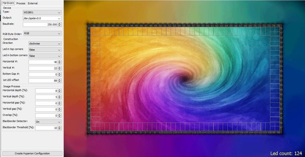

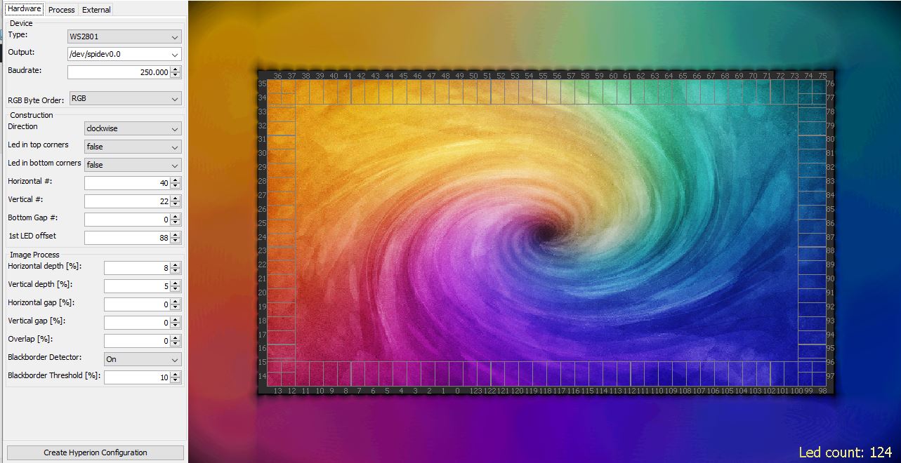

Mein Ambilight Projekt ist fertig, alle Farben stimmen und läuft sehr stabiel. Mir fällt jedoch auf, dass die LEDs ab und zu entweder kurz aufblitzen, oder Flackern. Gerade bei Dunklen Szenen fällt mir das besonders auf.
Wenn der Raspberry bootet oder ich LEDs via Hyperion steuere flacker nichts, daher gehe ich davon aus, dass irgend etwas noch nicht korrekt mit dem "Grabber" harmoniert.
Ich versuche auch mal ein Video vom Flackern zu machen damit ihr sehen könnt was ich genau versuche zu umschreiben.

Ich habe mein Threshold auf 0,16 gestellt, da ich bei 0,1 das gleiche Problem hatte. Lag einfach daran, dass Hyperion an Stellen, die schwarz sein sollten, Farben erkannt hat und versuchte diese darzustellen.
