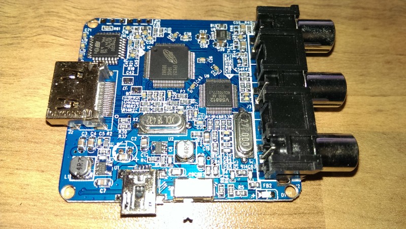

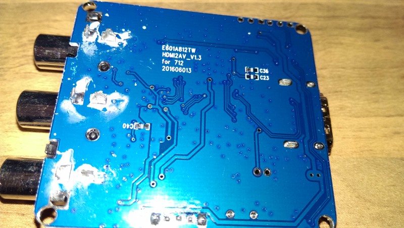

Hab auch nochmal nen Bild vom Konverter angehängt. Leider weiß ich bei dem jetzt nicht ob es ein guter ist oder schrott. Hier im Forum wurden einige gute verlinkt, diese Platine kommt dem aber nicht nahe.

Ist schon kurios, nachdem ich den Konverter wieder zusammengebaut habe und es wieder ins system eingebaut wurde funktioniert es inzwischen mit aktivierten HDCP.
Wollte meiner Freundin nur zeigen das es ohne aktivierten HDCP funktioniert und wenn man dann Amazon sehen möchte das es dann eine Fehlermeldung gibt. Habe dann HDCP aktiviert und es ging weiterhin.
Ich werde es die Tage testen ob es weiterhin Störungen gibt..
