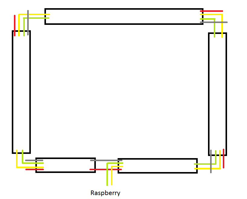

Ausgangsituation:
65" TV => 4,5m APA102er mit 60 LEDs/m => insgesamt sind es 261 LEDs die verbaut sind 83 oben, 82 unten, 48 links, 48 rechts
Netzteil => Schaltnetzteil Trafo, Dreamcolor AC 110V / 220V zu DC 5V 20A 100W
Netzteil bedient 1x Raspberry Pi Model B (den aus 1. Generation) und die LEDs, ja GND ist mit dem Pi auf Pin 9 verbunden
vom Netzteil aus geht 1 Kabel zu dem TV hoch dass dann mit nem 4er Hohlbuchsenverteiler den Strom auf alle 4 Ecken verteilt und jede Seite quasi ihren eigenen Strom bekommt.
rot = 5V
grau = GND
gelb = CIn/Out
grün = DIn/Out
Also ihr seht, gelb / grün geht im Kreis und kommt unten vom Raspberry
Rot/Grau kommt jeweils alles vom gleichen Netzteil (die Kabel habe ich jetzt nur nicht hingemalt, wie diese zum NT gehen). Aber auch da ersichtlich, alle 4 Streifen sind strommäßig nicht verbunden (unten natürlich nur um die Lücke der 1x LED zu überbrücken ;))
Wo muss ich messen mit nem Multimeter damit ich den Fehler finde? Vielen Dank vorab.
