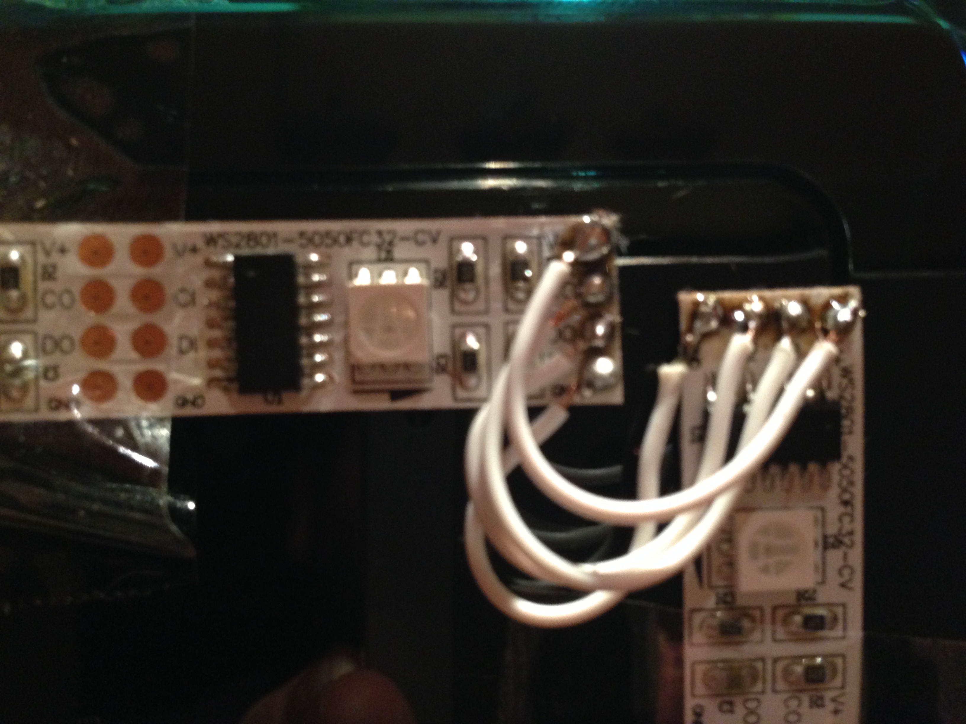

alle lötstellen (jap wirklich alle) noch mal nachlöten. hat bei mir genau so wie bei dir angefangen. nun läufts aber

habe jetzt alle kontakte nach gelötet/überpüft mit multimeter überprüft und geht alles durch,

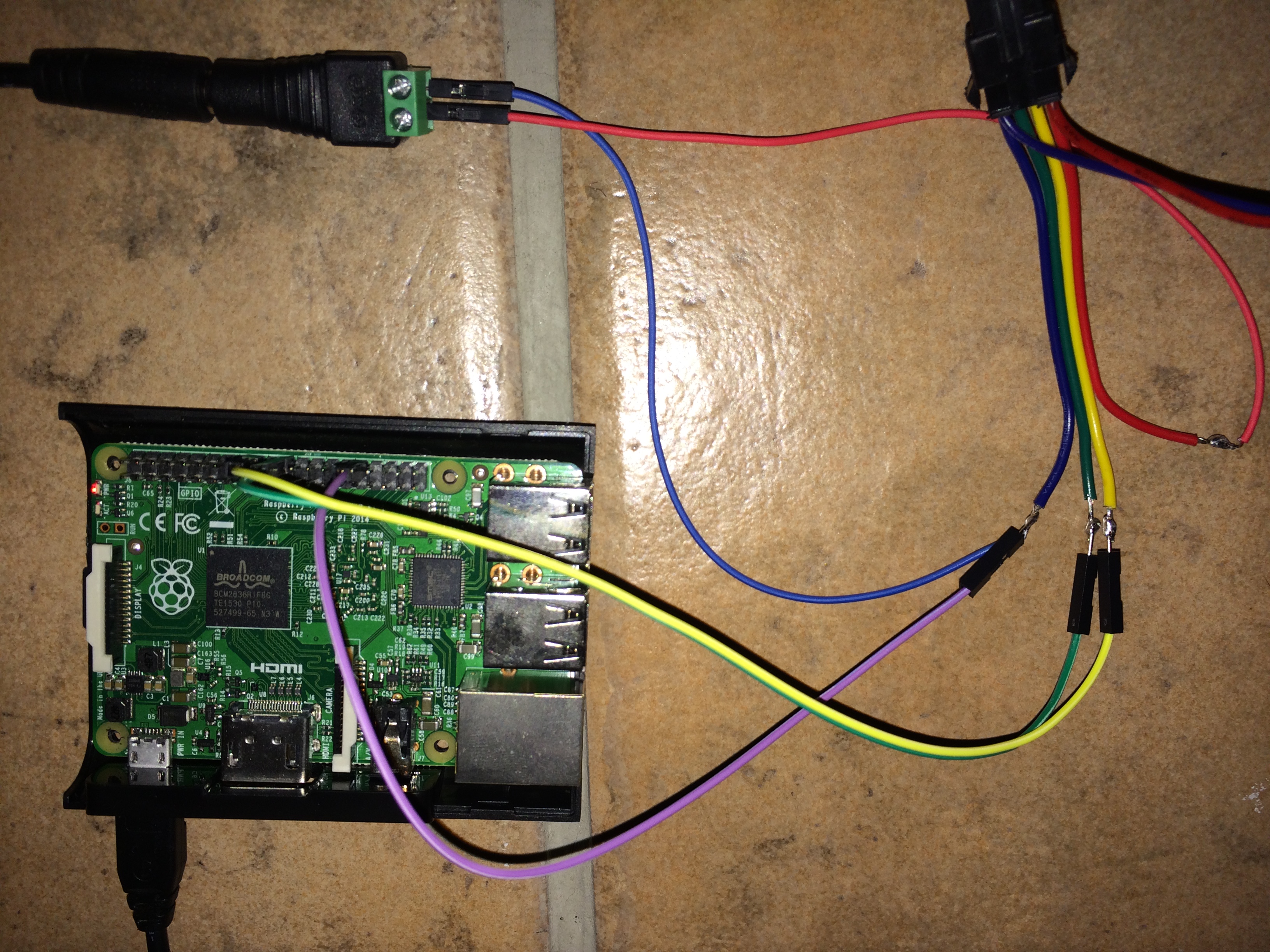

Ich nutze diesen Thread mal weiter, da bei mir ebenfalls nur eine bzw. Keine LED leuchtet. Habe mich an der Anleitung orientiert. Beim ersten Versuch funktionierte es einwandfrei, jedoch sollte noch Kabelummantelung, etc. mit rum. Anschließend lief es nicht mehr. Nachdem ich diesen Thread gesehen hatte, habe ich die Lötstellen ebenfalls nachgelötet, jedoch keine Besserung. Kabel und Stecker wurden auch komplett getauscht.
Hat jemand vielleicht noch Tipps? Wie kann ich mit dem Logic Analyzer prüfen, ob die GPIO Pins funktionieren?
Anbei meine Verkabelung wie sie jetzt ist.
Wenn Pin 19 & 23 vom PI2 abgenommen werden, leuchtet die erste LED.

Kann sein das du die stecker auf dem pi falsch gesteckt hast sieht irgendwie nicht so aus wie in der Anleitung

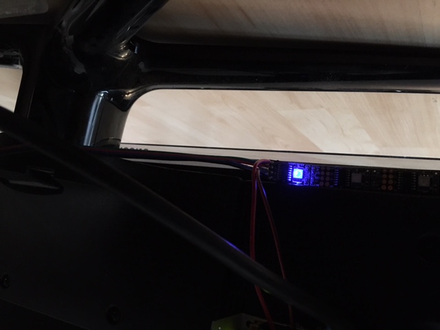

ich habe nun auch alle Teile zusammen und genau das gleiche Problem wie hier beschrieben. Nur die erste LED nach dem Stromeingang leuchtet. Habe anfangs gedacht es liegt am Hyperion, da ich dort ein paar Parameter zu schnell und falsch eingegeben habe. Wenn ich Einstellungen RGB Byte Order änder, dann ändert sich die die erste LED von schwach blau in hell Türkis.

@bobbz: Die Idee kam mir heute Abend auch, nachdem ich kurz auf die Anleitung schaute und mich gefragt hatte, ob ich die Pins wirklich korrekt gesteckt hatte. Und siehe da schon läuft es alles "wieder"... Lief wahrscheinlich die komplette Zeit, aber naja manchmal sieht man den Wald vor lauter Bäumen eben nicht.
@dennis: evtl. Auch die falschen Pins auf dem PI gesteckt? Mach am besten 1-2 Bilder von der Verkabelung.

Hallo Santer,
eigentlich alles nach Plan gemacht, aber man weiß ja nie was dazwischen kommt ;-)
Anbei ein paar Bilder von meinen gesteckten Pins und den Lötstellen.
Ich belege doch Pin 9/19 und 23 am Pi, kann ich dort auch irgendwie die Spannung messen?

Mittlerweile leuchtet bei mir die erste LED heller, habe ich nochmal neu verlötet die Kontakte. Außerdem ist mir aufgefallen wenn ich mit meinem Stromprüfgerät die Spannung kontrolliere und ich von V+ an CI komme das die erste LED so eine Art Farbwechselprogramm durchläuft und ich von blau bis weiß alle Farben durchlaufe und am Ende blinkt sie kurz.
Leider weiterhin immer nur eine LED am Start der Rest hat es noch nicht zum Leuchten geschafft.
