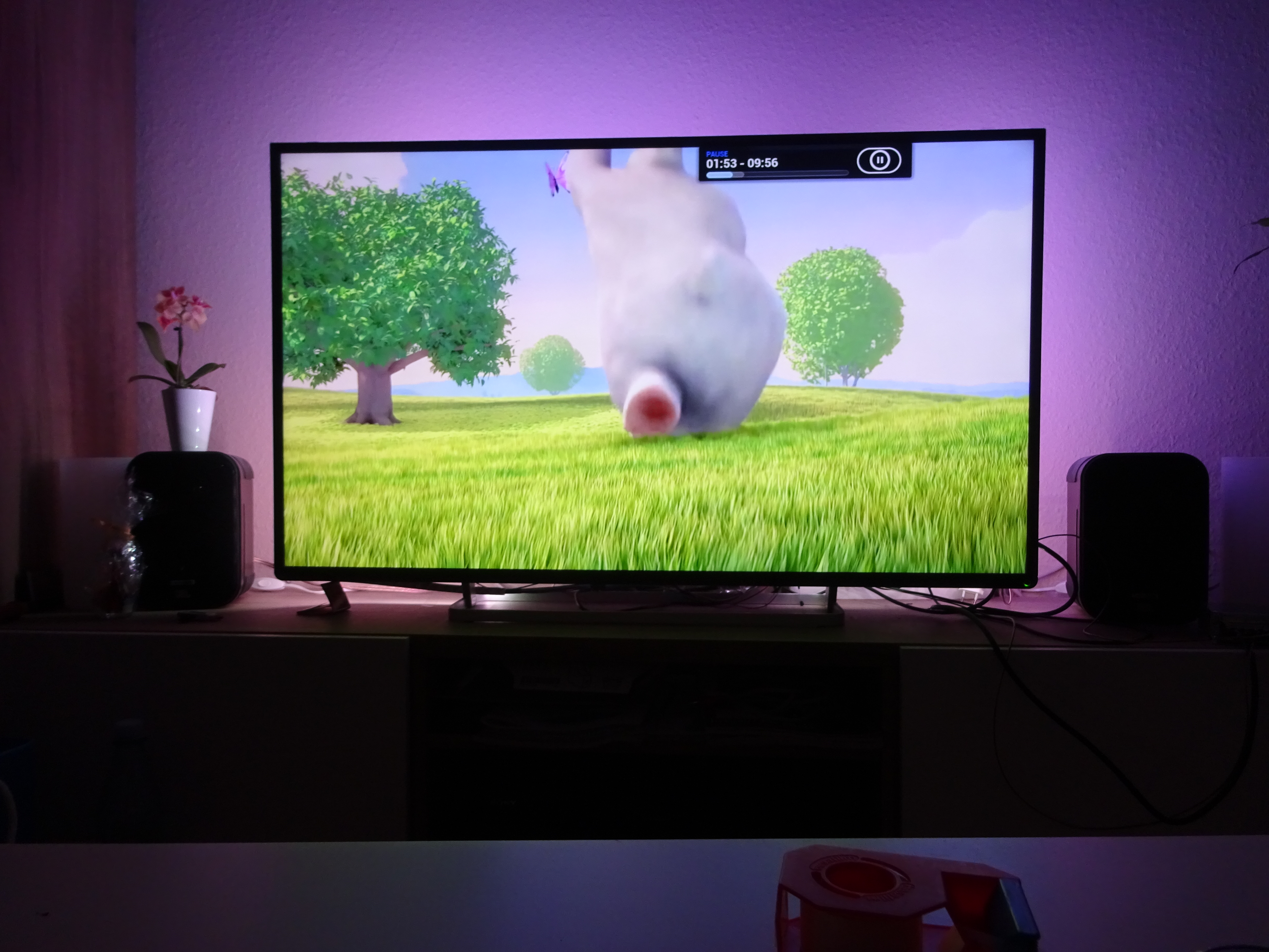

Das andere Problem ist das er mir zuwenig Grün erkennt.
Allgemein muss ich noch an den Farben drehen aber trotz großer Wiese sieht man kein Grün. Ein grünes Testbild aber z.B sieht wunderbar grün aus, die Farbe kann er als darstellen.
