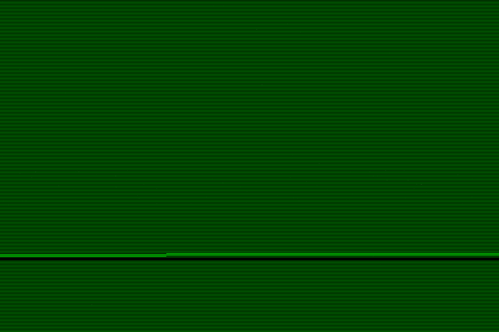

versuche mich gerade dabei ein Ambilight zu bauen, habe jedoch ein Problem mit meinem Grabber. Es ist ein LogiLink (usbtv007), der verschiebt mir das Bild allerdings ganz seltsam und erzeugt dadurch schwarze Balken (siehe Screenshot 1). Des weiteren bekommen viele Bilder einen Grünstich (siehe Screenshot 2), das passiert allerdings nicht durchgehend :/

Die schwarzen Balken bekommst du weg mit crop top und crop left, allerdings sind die schon ziemlich groß. Pass einfach mal die crop Werte in der config an. Wenn du einen Screenshot machst füge einfach - - crop-left 20 hinzu und taste dich ran und Speicher die Zahl dann in die config.
Das mit dem Grünstich manchmal ist glaub ich normal, die kommen Gelegentlich und werden über frame decimator gefiltert.
ich bin kein Experte, ist nur das was ich so gelesen habe ;)
allerdings wird bei dir unten auch was abgeschnitten vom Bild, da bin ich gerade auch am kämpfen...

Danke dir! Tatsächlich kann man das über die richtigen Parameter alles einigermaßen hinschieben - hätte ja nicht gedacht , dass das normal ist, aber solang's funktioniert... :-)

Bei mir scheint der Grabber ebenfalls ein paar Probleme zu machen.
Was meint ihr dazu? Hatte mir den hier bestellt "LogiLink Audio und Video Grabber USB 2.0". Zurückschicken oder gibt es dafür Lösungen?

Hast du mehrere Bilder gemacht? Manchmal kommt sowas raus. Wichtig ist das du den richtigen Chip eingebaut hast. Bei mir läuft es super mit dem fushicai Chip (logilink vg001a oder so). Das blöde ist die verkaufen alles mögliche im Grabber. Ich habe auf die Kommentare bei Amazon geachtet dann hatte ich auch was ich wollte
Bildprobleme USB Grabber
Verfasst: 12. Jan 2016, 23:49
von Santer
Hatte knapp 10 Bilder gemacht. Von schwarz über grau bis grün alles dabei gewesen, jedoch kein Bild. Hatte bei der Bestellung ebenfalls auf die Kommentare geachtet und der Fushicai Chip (Fushicai USBTV007 Video Grabber [EasyCAP]) ist ebenfalls verbaut. Bevor es nun X Stunden dauert eine mögliche Lösung zu finden, werde ich wohl einfach 2-3 Grabber bestellen und von denen wird sicherlich einer funktionieren.
